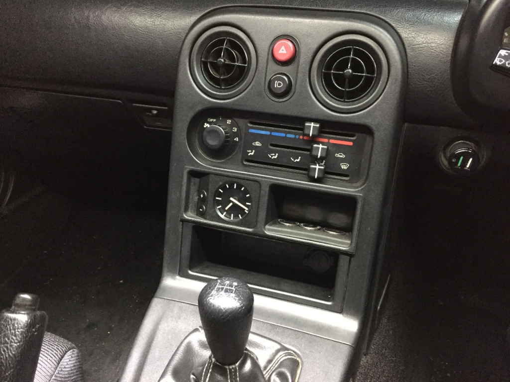

En fin d'après midi je me suis motivé et ça a été plutôt productif ! Câblage de l'horloge, d'une double prise USB dans le vide poche, puis montage d'une console à laquelle il ne manque aucun morceau :aie:
L'horloge ne plaque pas parfaitement bien la console sur la droite donc il faudra que j'y regarde. Je dois aussi regarder à son éclairage puisque venant d'un Compact BMW, c'est orange donc pas super avec le vert de la MX5 !

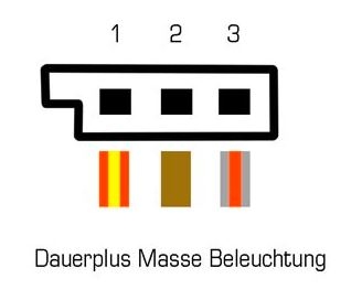

Bonsoir,
un tuto pour le câblage de l'ohorloge? J'ai achetée une 12V également pour ma NA de 91' mais je ne sais pas comment la brancher :-)
Merci
Serge
 Sujet du message : Re: NA 1990 Mariner Blue
Message Publié : Lun 26 Juin 2023, 08:16
Message(s) : 3900
Localisation : Poitiers
Salut
Je viens de regarder dans mes archives et je n'ai plus la correspondance des fils. Mais ça trouve facilement :
Dauerplus = permanent +12V, Masse = GND, Beleuchtung = lighting, the colour scheme is the original BMW loom

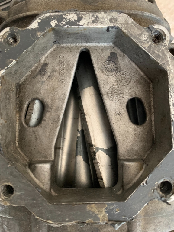

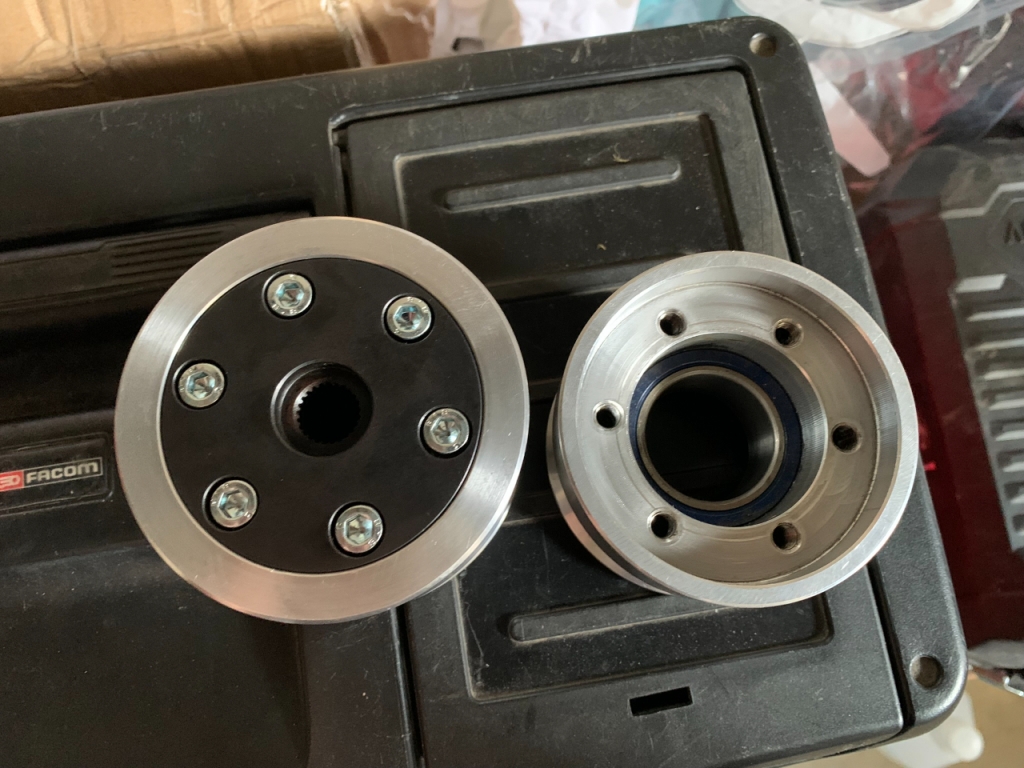

Sinon pas beaucoup de nouvelles, la voiture n'a pas roulé depuis le retour du ring. Mon pote m'a fait une poulie 78mm en remplacement de la 67 que j'avais, histoire de faire tourner le compresseur moins vite donc qu'il chauffe moins.
Il l'a passé en 4PK vu que je ne compte pas monter une 6PK.
Il a également "designé" une étoile à monter dans la poulie pour limiter les contraintes directes sur le rotor, un peu comme c'est fait avec la poulie d'origine. Elle ne devrait pas tarder à arriver.
J'avais acheté un autre compresseur sur leboncoin mais le truc avait fait 2 fois le tour du monde :aie:
Le revêtement sur les rotors était parti, du jeu de partout ... J'avais à peine ouvert un litige qu'il m'a remboursé, il a très vite compris que ce qu'il m'avait vendu était inserviable.
Du coup je vais récupérer celui qu'un pote a en stock (il avait foiré le montage d'une douille à aiguilles donc casing HS mais le reste est en super état) et en remonter un avec un casing propre que j'ai.
J'ai justement racheté des douilles à aiguilles, on pense que le problème de casse pourrait en partie venir de là.
Remontage j'espère d'ici une dizaine de jours, ensuite j'irai faire un tour dans le Cantal avec puis session piste pour valider tout ça :faim:
