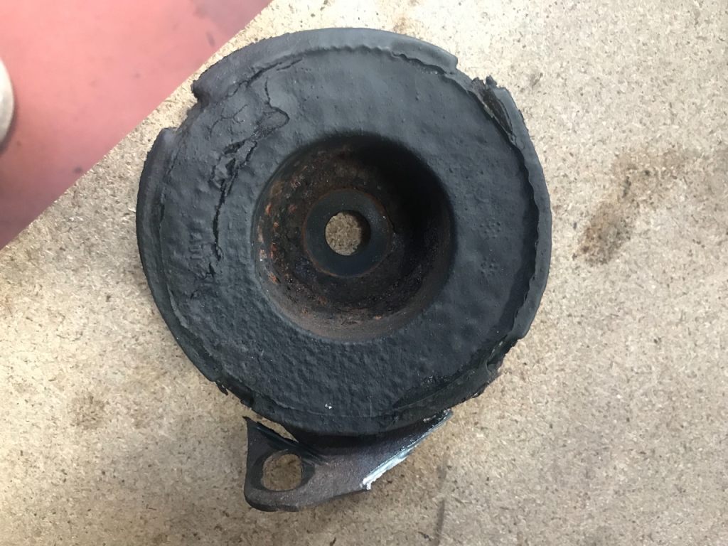

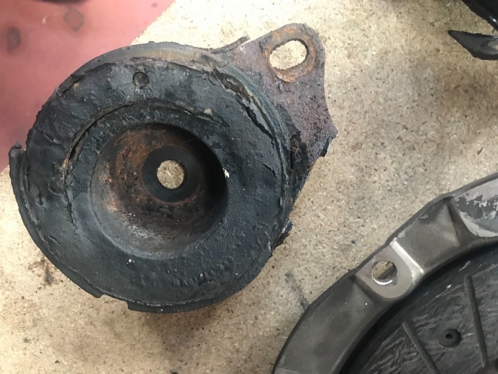

Oui le demi lune et le joint de carter avait bien été remplacé et je n’avais plus de fuite à ce niveau là. C’est l’autre partie, joint spi derrière le moteur qui est mort si j’ai bien tout compris.
Pour les silentblocs ils ont bien prévu de les changer. :)

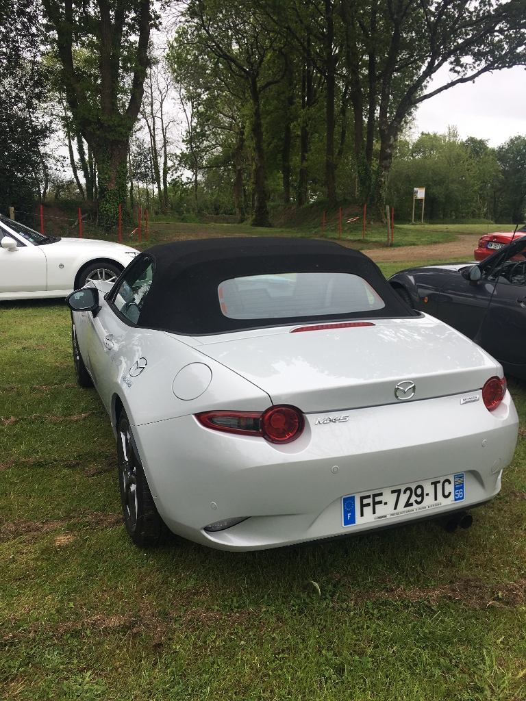

J’ai fait quelques infidélités à ma NA ce week-end. Pour la balade Morbihannaise, on m’a prêté une ND 2,0L 160. ;)

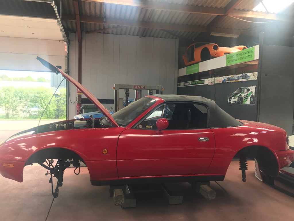

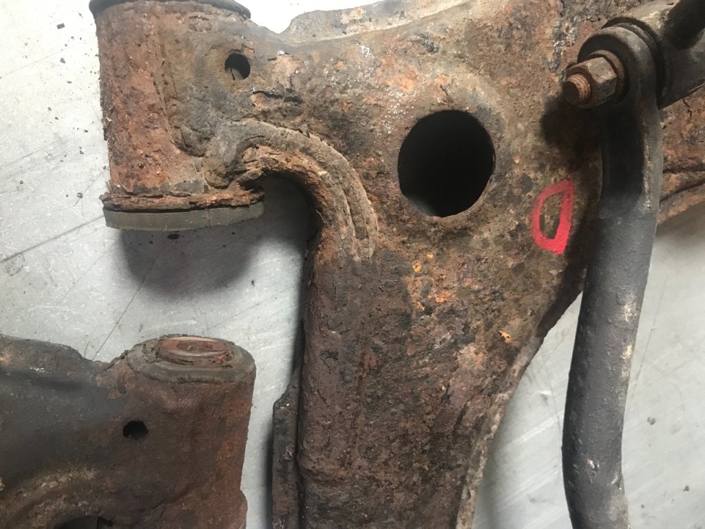

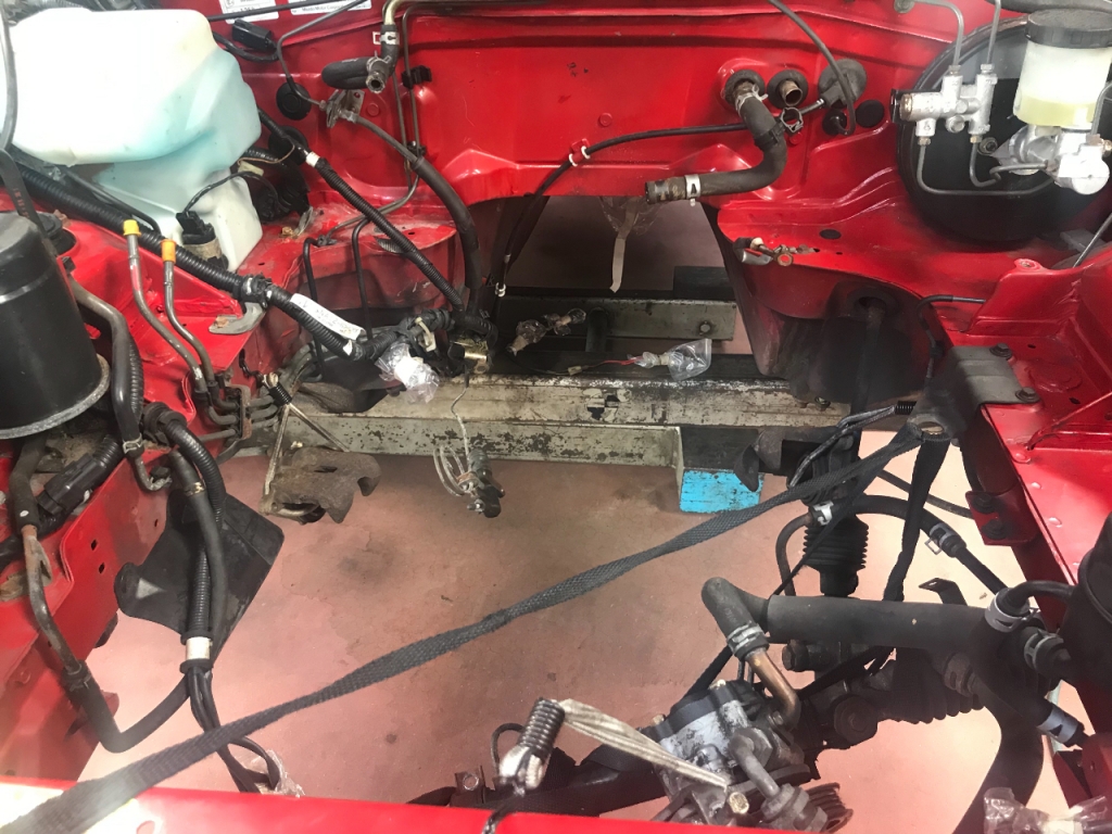

J’ai eu des nouvelles de mon garagiste et c’est pas très beau à voir...
Plusieurs pièces dont les triangles à l’avant vont être remplacées par du neuf !
La facture va s’alourdir... On part sur une vraie restauration. :cry:

 Sujet du message : Re: La NA de Tanguy
Message Publié : Mer 1 Mai 2019, 21:24
Message(s) : 1158
Gros boulot... combien de temps est- ce que ça va durer?
Normalement d’ici là fin du mois elle sera prête. Elle part sur un chariot à roulettes chez le carrossier la semaine prochaine.

Message Publié : Mer 1 Mai 2019, 21:28
Message(s) : 2626
Localisation : 27
Et genre en vrai ils vont mettre le moteur de la Mx dans la caisse orange là haut ? :D
Ahah c’est la coque de secours qu’ils ont pour le propriétaire d’une Lotus qui roule régulièrement dans différentes courses de véhicules historiques.

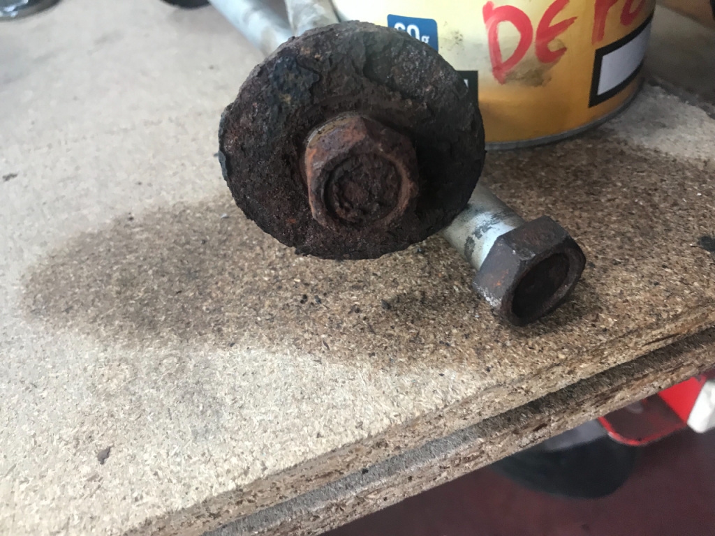

Je te l'ai dit et redit , tu allais au devant de très gros travaux, et la méthodologie n'était pas la meilleure.
Forcément au démontage il y aurait forcément des soucis.
Il fallait sourcer les trains et les préparer , comme cela tu reduisais la facture coté garage , et tu pouvais encore profiter de ta mx le temps de recuperer les pièces et de faire l'intervention.
D'un coté , acheter des triangles neufs , ca va te couter très très cher, et de deux deux , tu vas en avoir des repeints et d'un autre coté du neuf. Ce qui ne va vraiment pas être harmonieux.
Les triangles chez Mazda, pour l'arrière par exemple , l'inférieur , c'est presque 170€ l'unité, 140€ le supérieur, l'avan supérieur 210€, l'avant inférieur pas dispo, sans silent bloc et sans expedition.
Ton triangle en photo est corrodé , mais c'est pas si pire.
Alors si tu dois rajouter des SB mazda , preparer la planche a billets , chez proflex , c'est 500€ le kit juste avec triangle et si tu as de la visserie , faut compter presque 300€ de visserie Mazda.
Et il y a quelques pièces dont il sera imperatif de changer par du Mazda , exemple les vis excentriques de para.
Maintenant , trouve les pièces d'occasion , berceau avant , berceau arrière , et triangle, porte moyeux arrière , fusée avant et deflecteur de freins (tôle).
Ca se trouve assez facilement. ( Comme 300- 500€).
Tu trouves une boite qui fait de l'epoxy et tu leur donnes tout , sablage -Epoxy compte 150 - 200€.
D'ailleurs il a du sacrifié les contre plaques de support de pont , donc t'es bon pour racheter les contre plaques en neuf , ou d'en recuperer et de mettre des SB neufs dessus, d'ailleurs la tige fileté qui les maintient , casse souvent.
Ensuite il faut acheter les silent bloc ( kit 300€ , Energy suspension US, j'ai monté des polybush, pas satisfait) ,
Remonter de l'ancien sur du neuf ( je ne sais pas ce que tu as faitprécédement mais bon) c'est pas top top.
Les roulements avants ( 150€ ) et roulements arrières (70€).
Et ensuite tu reassembles le puzzle. Ca prend du temps.
Et remonter des moyeux sans changer les roulements ca va être totalement bancal et c'est refaire le travaux quelques mois après.
Tu en as quelques uns qui desassembles des miatas , dont un gars en banlieue parisienne .
Tu récupères les pièces, le plus dur c'est de demonter les pièces une par une , et de preparer les pièces et trouver la boite qui fait de l'époxy , mais dans ta région , y en a forcement. Et tu seras vraiment bluffer par le resultat.
Il y a des choses que tu ne vois pas . Il a descendu le berceau arrière , vu l'état de tes contre plaques SB de pont , ton repartiteur de freins arrière et la durite de renvoi vers l'autre coté doit être bien croqué. Ton repartiteur est fourni avec les kit de durites Inox , t'es bon pour un kit ou trouver la pièce d'occase.
Tes suspensions arrières semblent d'origine également.
Et on ne parle pas des opérations qui seront peut être a faire sur le moteur du genre changer l'embrayage et quelques joints de boites.
Bref , la pour le coup , ta facture garage va être , très très salée, car il y aura beaucoup de MO. :cyp:
Ne le prends pas mal , mais je connais parfaitement ce genre d'étape et des attentes que l'on a derrière surtout en tant que propriétaire.
J'ai deja fait l'opération en totalement sur plusieurs véhicules.
La mienne (sablage , et Restom )
Passer de ca :
à ca
et une deuxième en epoxy:
Et la je reprépare un troisième train complet en epoxy , neuf , prêt à monter ( Berceaux, triangles , sb , roulements)
Bon courage pour ce vaste chantier , et essaie de border avec ton garage pour eviter de lacher 4000-5000€.
