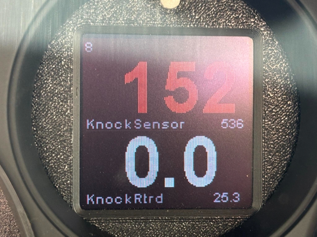

Fin juin la gestion a commencé à détecter du cliquetis et donc retarder l'allumage, ce qui se sent clairement quand ça arrive :aie:
Le mappeur a donc retiré de l'avance petit à petit mais ça n'avait pas l'air de changer grand chose. Il arrive que des ratés d'allumage peuvent déclencher le capteur. Je teste avec des bobines d'origine qui ont 33 ans au lieu des 34 de la voiture :D et j'avais toujours du knock mais à des régimes différents.
Je décide alors de changer ces vieilles bobines et profiter de l'occasion pour passer en montage COP, coil on plug ou bobine crayon. Je suis parti sur des NGK de VAG/Audi R8 car c'est ce qu'il monte en UK et je lui ai acheté le faisceau. La douane s'est d'ailleurs bien gavée en passant, prendre les bobines en France était pertinent.
Bref mise en place de tout ça, tirer 2 fils à l'ECU pour maintenant piloter les cylindres 3 et 4 indépendamment des 1 et 2 puis charger une carto avec le dwell correct et l'avance au max possible.
J'ai fait pas mal de bornes le samedi et ça va bien bien mieux. C'est peut être l'effet d'avoir retrouvé un carto optimisée mais je trouve que le couple est plus présent à bas et mi régime. Je ne ressens plus les coupures mais d'après les logs il y en aurait quelques furtives. A se demander si le signal du knock sensor n'est pas pollué, j'ai pourtant utilisé un câble blindé.

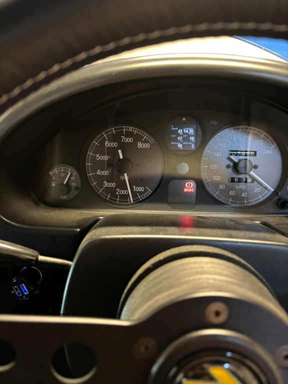

Il faut aussi que je fasse 2 shunts pour retrouver le compte tours, qui ne fonctionne plus depuis la suppression du PTU.

Compte tours is back :hello:
On tente une dernière map avec moins d'avance et si le cliquetis est toujours là, je prendrai la décision de désactiver le capteur. Il n'y a aucun raison qu'il y en ait vu les paramètres donc c'est forcément un problème d'interférences.

Pas de capteur à l'origine donc j'ai monté un Bosch câblé avec du fil blindé oui. Par contre pas de serrage au couple car je l'ai installé moteur en place donc compliqué :aie:
Il a baissé le seuil de détection puis remonté l'avance pour tester, ça knock toujours donc il a à nouveau mis moins d'avance. Seul problème je ne peux pas tester avec le temps en ce moment :aie:

il faut limiter les mouvements du faisceaux déjà, ensuite moi j'ai un boitier de detection externe et la procédure de réglage consiste à faire des montées en régime au ralenti jusqu'au rupteur... tu règle le seuil du boitier pour ne jamais avoir de détection pendant ces essais.
