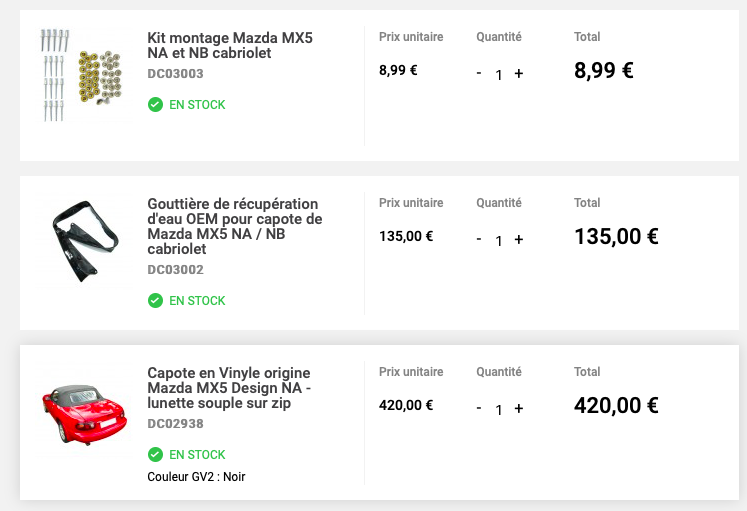

Petite question par rapport à la capote :
Pour la changer et acheter les pièces sur internet, je dois prendre quoi si je veux la remplacer par une capote identique à l'origine ?
Je ne sais pas sur quel site tu as remplit ton panier mais je ne te conseille absolument pas de monter un rain rail ILM. C’est une m...de infâme. Or j’ai l’impression sur la photo que c’en est un...
Sinon oui il te faut ces pièces, mais j’ajouterais aussi les 2 câbles neufs. Mais si tu les achetes pas et que au démontage de la vieille capote tu t’aperçois que tu en besoin, j’en ai 2 neufs...

J'ai vu ça sur Comptoir du cabriolet.
https://www.comptoirducabriolet.com/fr/ ... na-nb.html
https://www.comptoirducabriolet.com/fr/ ... iolet.html
https://www.comptoirducabriolet.com/fr/ ... r-zip.html

Tanguy a écrit :
Ah oui OK alors c’est effectivement pas un RR de chez ILM. Il semble vendu avec ses rivets donc tu n’as pas besoin d’en acheter dans l’autre lot. Et les rivets pop tu trouves ça partout. Il t’en faudra 6.
Il y a aussi les joints en caoutchouc à placer entre la tôle et le RR, et qui sont selon moi absolument indispensables pour éviter des infiltrations d’eau.
Mais pour la capote de chez Comptoir, je connais pas, moi j’ai pris une en tissus chez cabrioservice aux Pays bas (pour le même prix).

Merci de ton retour. J'ai un devis à 1400 euros tout compris chez une sellier.

Franzou a écrit :
Tu les trouves où les joints ?

Tanguy a écrit :
Franzou a écrit :
D’après la 4e photo de ton fournisseur de Rain Rail ils sont fournis avec. Pour moi ce n’était pas le cas, j’ai du les fabriquer avec un emporte pièce et du caoutchouc sanitaire.

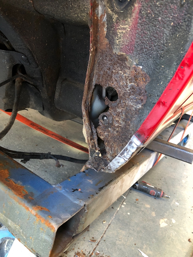

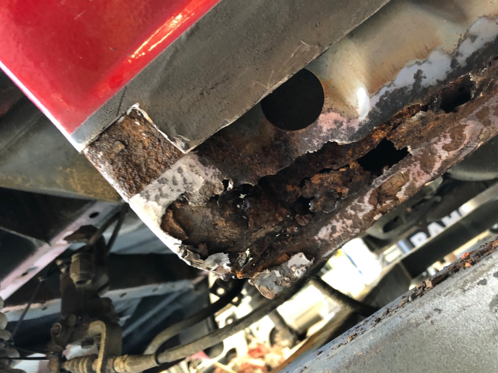

Quelques nouvelles du carrossier ...

Ah quand même.. Tu t'attendais à une telle situation?
