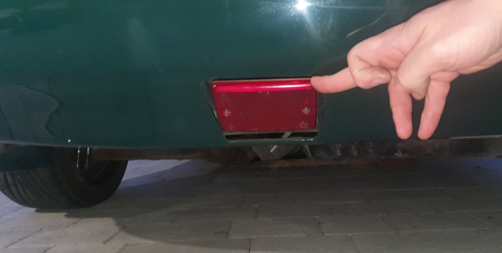

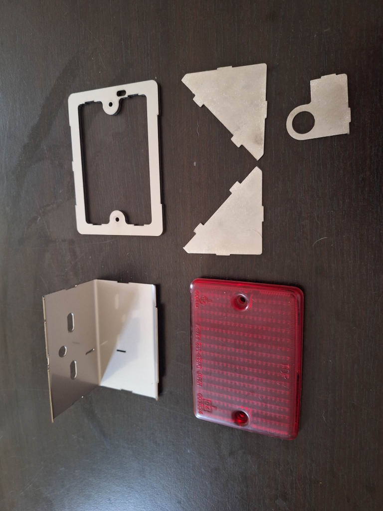

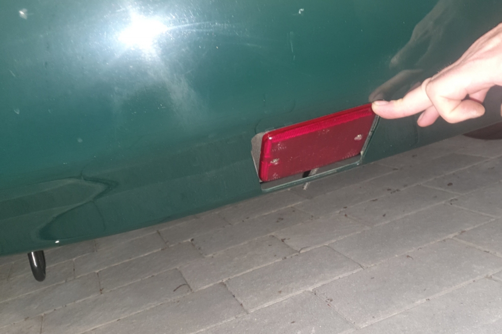

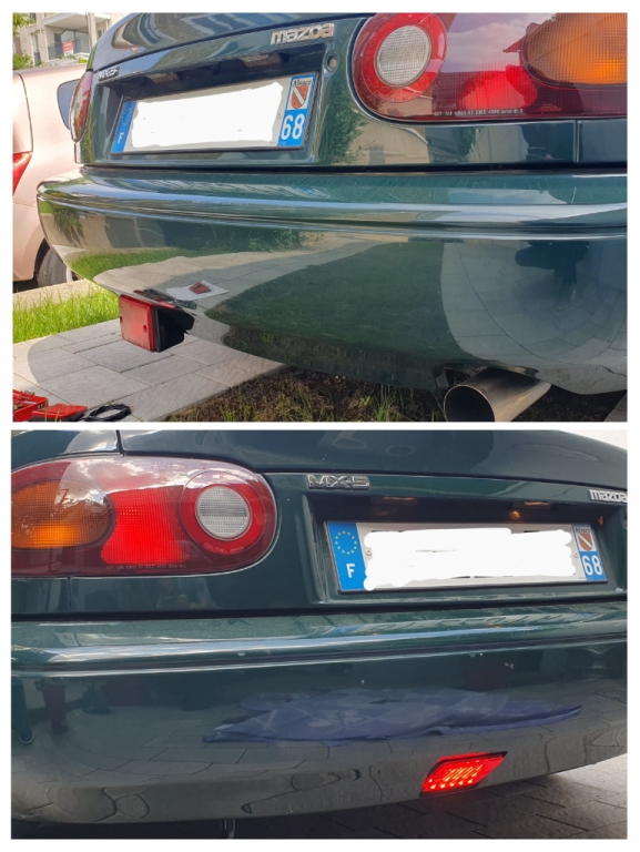

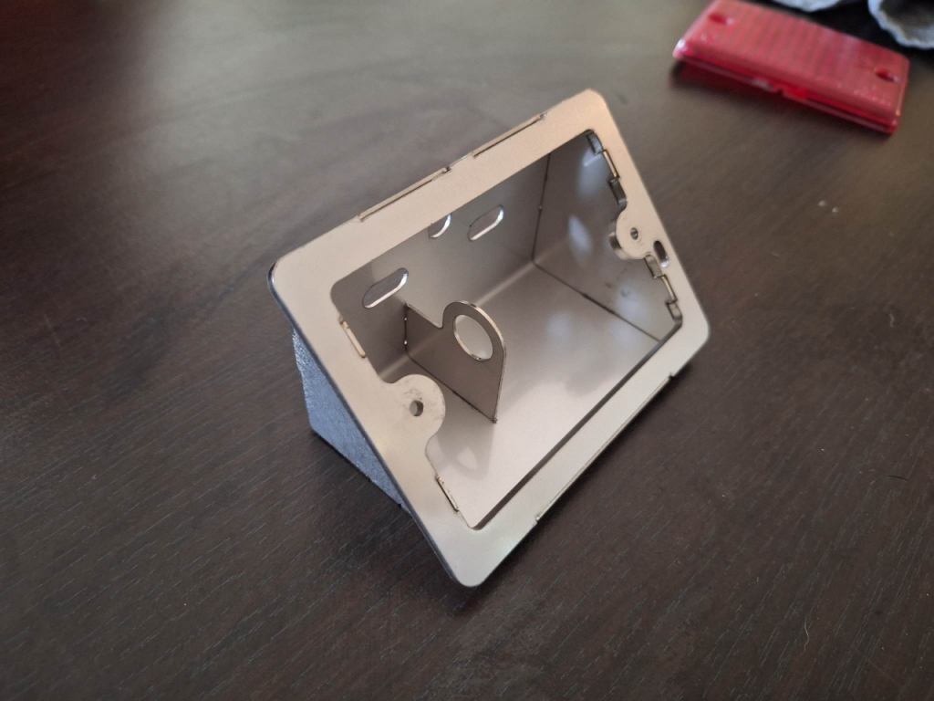

Un ami a conçu une fixation qui s'intègre dans l'alignement du pare choc, il devrait la monter pour le rendu final.

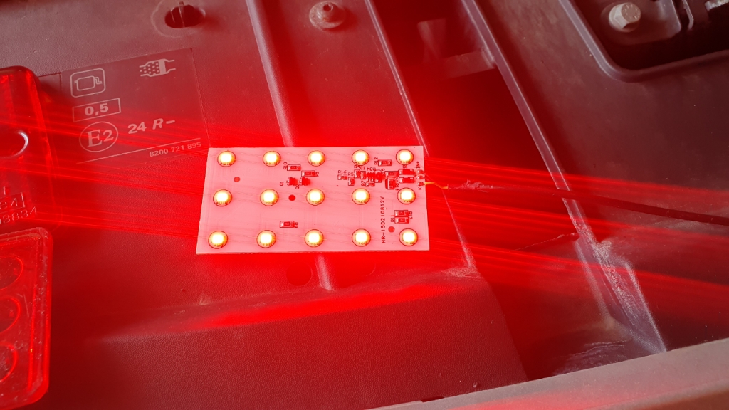

Il existe aussi des vernis rouges :oui:
Moi j'ai celui-ci :
C'est oufissime et ça me donne d'autres idées, j'ai bien fait de partager!
C'était mon idéé originale de faire qqc qui soit dans l'alignement du pare choc d'origine. Mon pb venait du fait d'orienter vers le bas le projecteur ce qui réduirait considérablement sa luminosité.
Maintenant si on couple les deux, je fais un support 3D avec le verre d'origine incliné et je mets à l'intérieur la plaque led de mon feux positionnée bien droite...
Bref jus de cerveau en ébullition!
Je reste quand même si l'idée de le supprimer purement et simplement en phase finale.

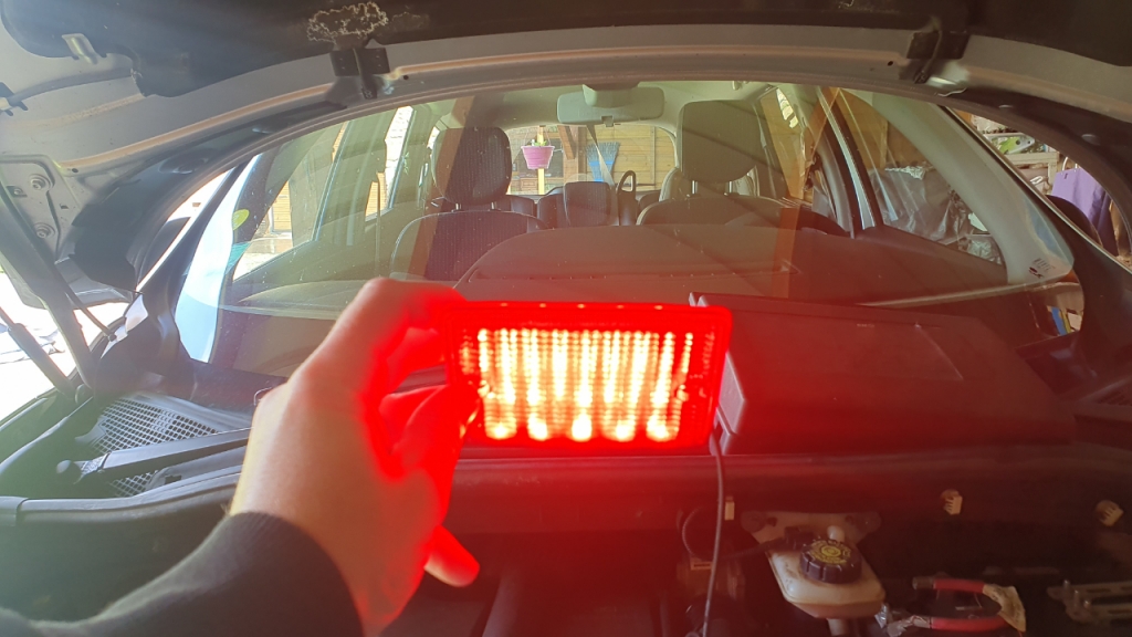

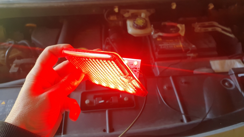

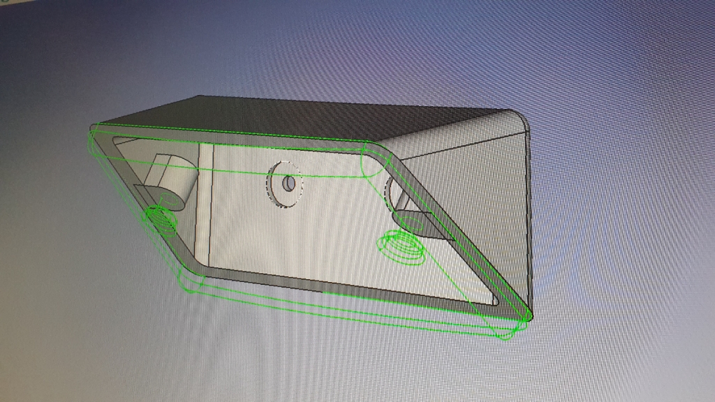

Bon la version pas chère est en cours de conception!
Il y a bien 20 piges que j'avais plus fait de 3d...je me souviens pourquoi maintenant...ca me saoule!
En parallèle demontage d'un feux led à 5 balles de aliexpress et check si ça va être quand même assez lumineux.
Bon ça devrait le faire. Reste à faire une impression test pour confirmer le modèle.

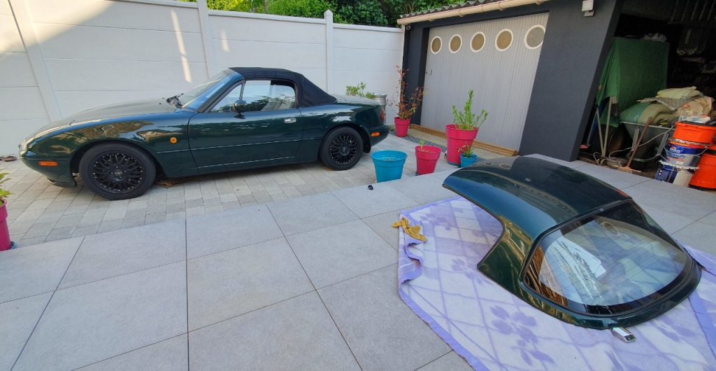

Ce week end au milieu de plein de petits trucs opération de hartopage
Je dois admettre que ça me fait bizarre de la voir comme ça. J'ai acheté le HT très rapidement après achat de la voiture et en un peu plus d'un an je n'ai jamais roulé de capote.

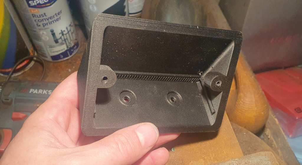

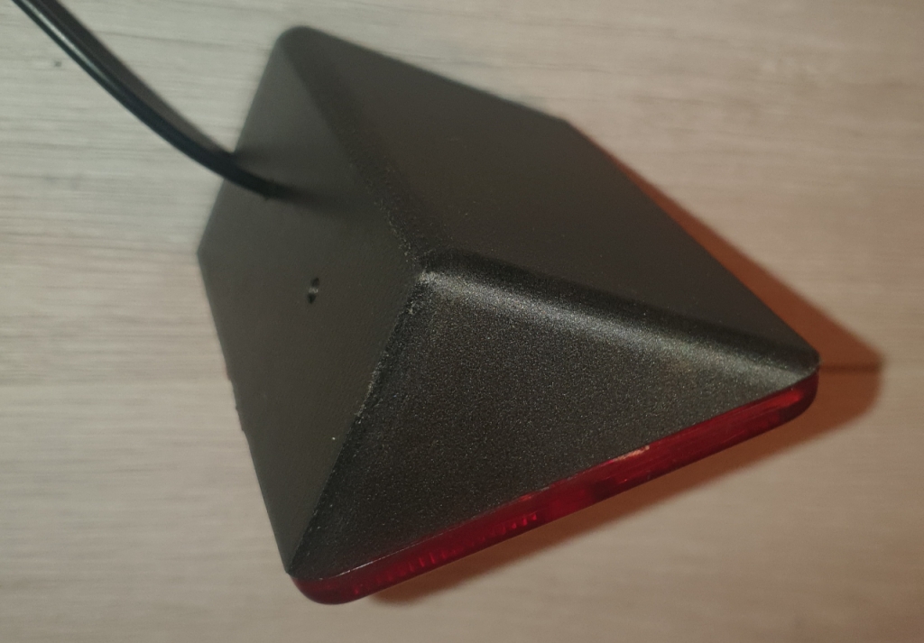

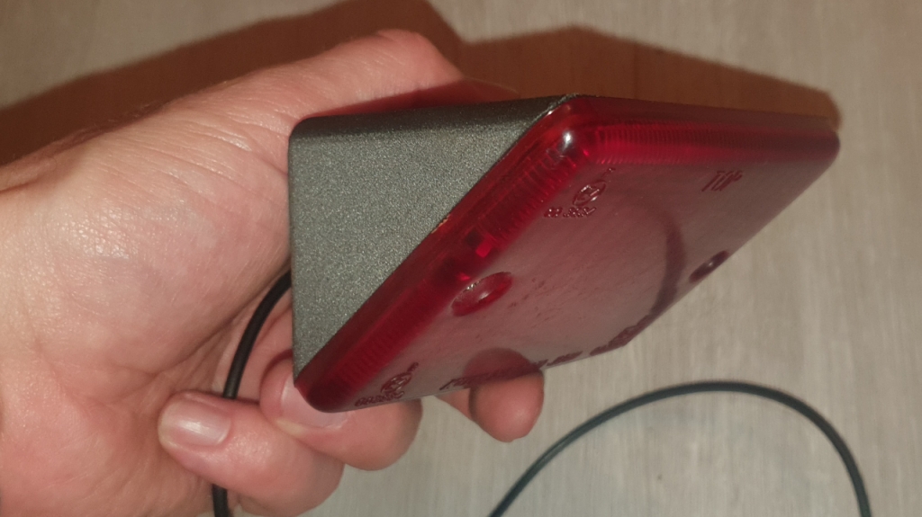

Voici le premier prototype

Message Publié : Lun 5 Juin 2023, 21:49
Message(s) : 3900
Localisation : Poitiers
C'est propre ça !

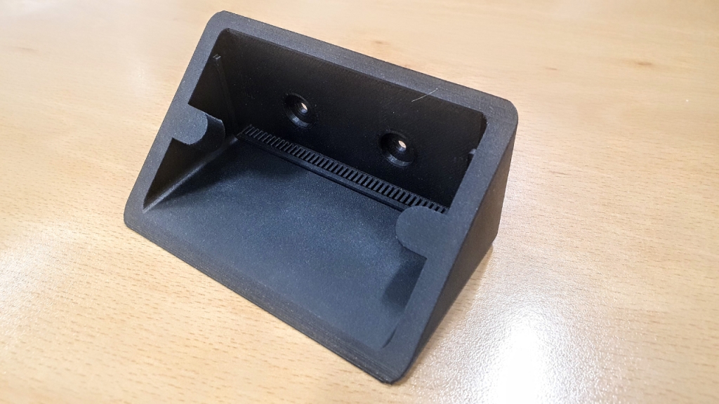

Message Publié : Lun 5 Juin 2023, 22:09
Message(s) : 651
Localisation : Essonne 91
Oui je suis surpris poa par la finesse et par la précision des cotes!

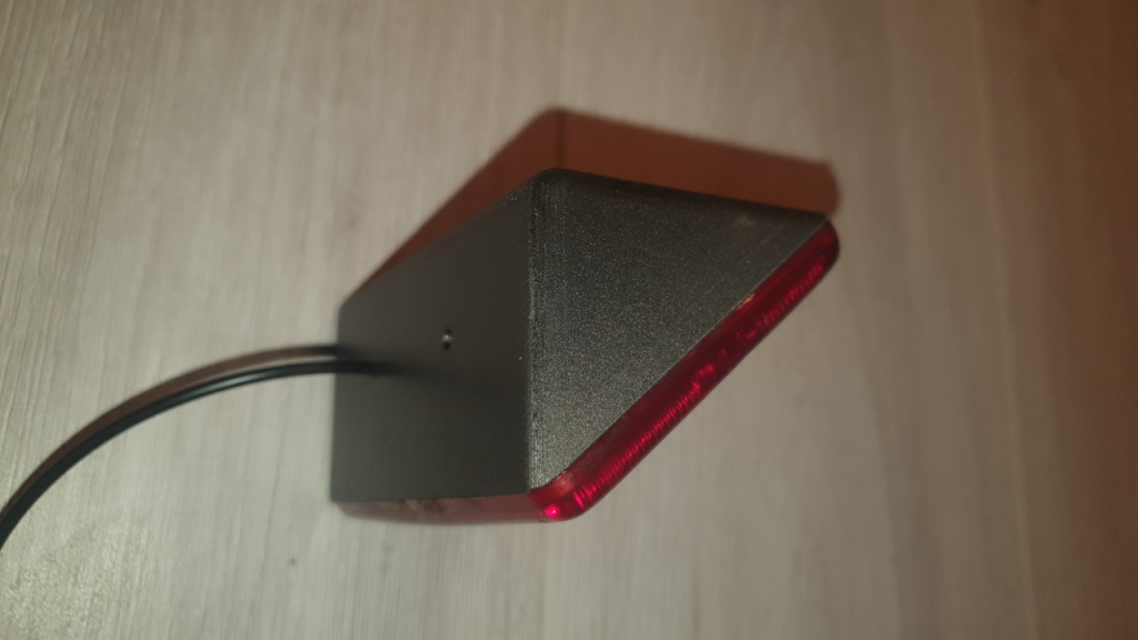

Et voilà avec perçage des trous pour les vis
Avec la glace d'origine

Message Publié : Lun 5 Juin 2023, 22:12
Message(s) : 651

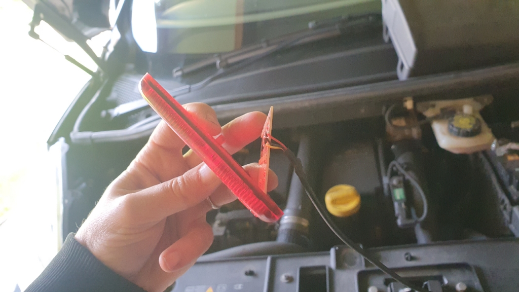

Et positionnement à blanc au doigt!

Message Publié : Mar 6 Juin 2023, 06:33
Message(s) : 5858
Vraiment intéressant ces imprimantes 3D ! Il va falloir que je m'y mette :oui:

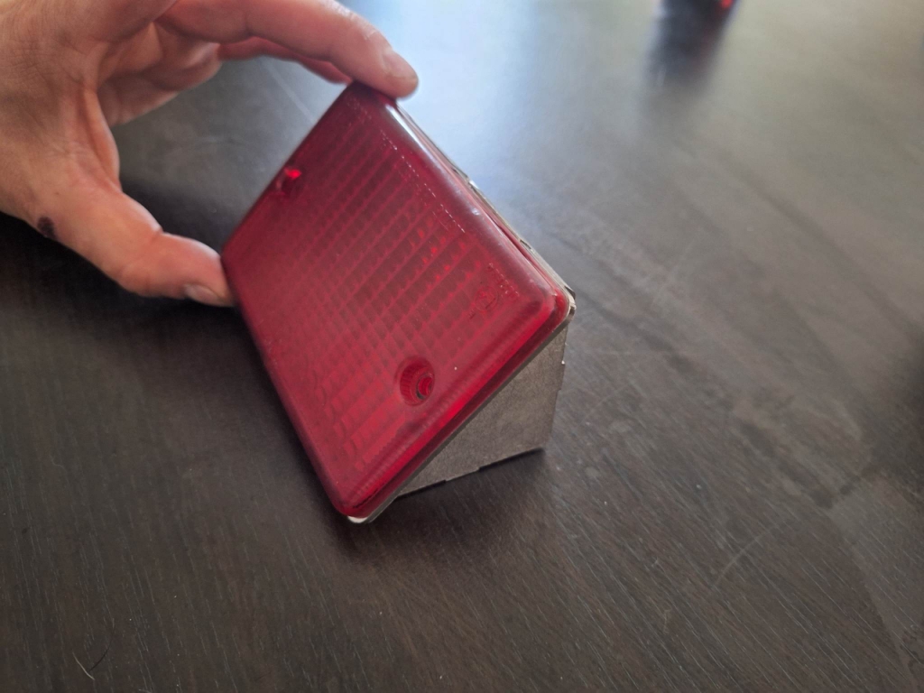

Cette fois ci c'est monté et câblé. C'est beaucoup mieux mais pas encore parfait à mon goût. Ca va cependant rester comme ça le temps que j'en reconcoive un nouveau avec un angle optimisé car la glace dépasse un peu en haut
