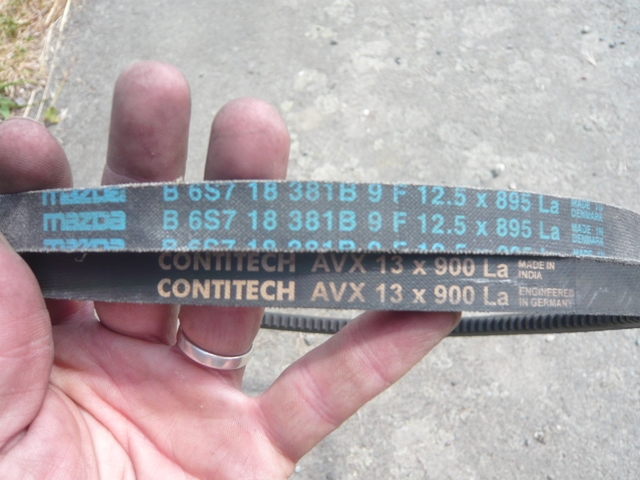

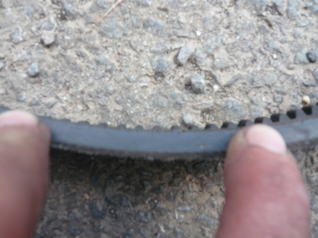

J'ai passé les mains sous le capot aujourd'hui, il y avait un rossignol depuis le changement de distribution l'année dernière. Le bruit apparaissait à chaud
Les pistes explorées :
- La courroie ou les galets de distrib : mais sans courroie d'accessoire, plus de bruit
- la pompe à eau : suite au changement récent de la pompe, le bruit persiste
- roulement de l'alternateur : en tournant à la main, pas de bruit suspect. Avec un 'stéthoscope' moteur tournant, pas de bruit non plus.
- le bruit semblait venir du niveau de la pompe à eau
Donc aujourd’hui, démontage de la courroie et comparaison avec l'ancienne que j'avais gardée.
La nouvelle courroie, c'est la Contitech. Donc elle fait 1/2 millimètre de plus en largeur et en longueur que l'ancienne courroie (Mazda)
Sauf que, mises dos à dos, la Mazda est plus large que la Contitech.

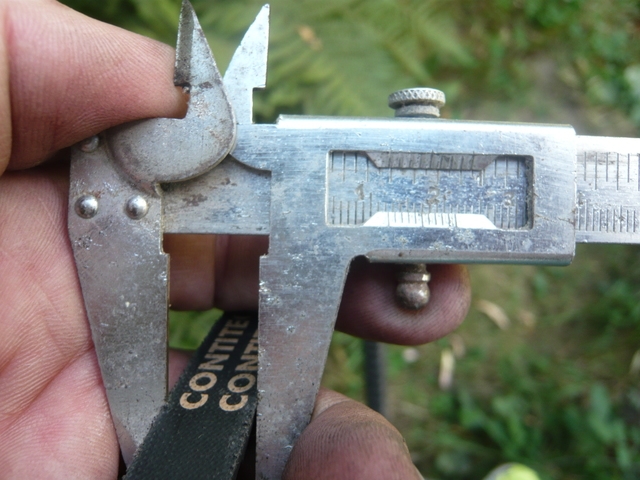

Confirmé avec le pied à coulisse, qui donne un petit 12 au lieu d'un 13....

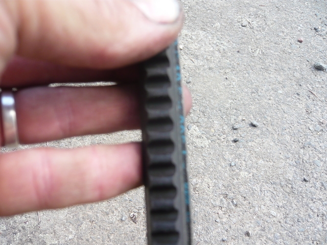

Et en profondeur, les dents de la Contitech sont plus hautes que la bande de la Mazda.
Pour une levée de doute, installation de l'ancienne courroie et, plus de bruit...
Donc si on ne plus se fier aux indications constructeur pour la taille des courroies, ça devient compliqué....

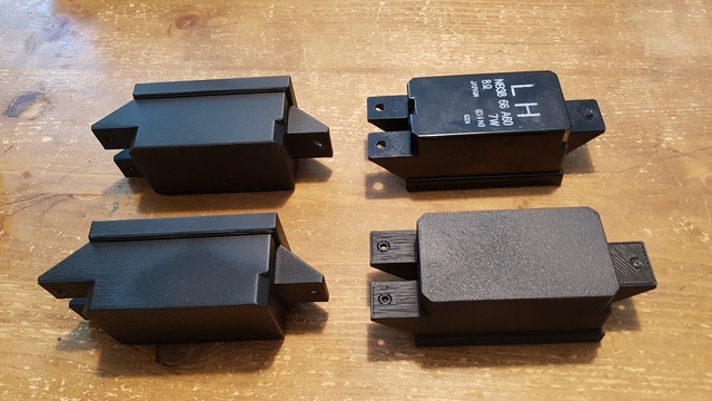

Prochain temps libre, je passerai à la sonorisation des appuies têtes.
Je n'avais trouvé qu'un seul boitier dans une casse anglaise malgré mes recherches.
Du coup, j'ai été voir mon imprimeur 3D pour qu'il me fasse une petite multiplication.
J'ai également reçu les Visatons et les connecteurs 4 voies pour le branchement des sièges en partie basse vers le faisceau audio.
Il ne me reste que le câble audio à acheter. J'ai vu des bobines de câble de 1,3 mm2. C'est pour sonoriser avec le Panasonic d'origine, refaire le câblage des HP de portes (Focal ) et les appuies-têtes (Visaton).
C'est bon ou bien faut-il prévoir plus gros en diamètre?
