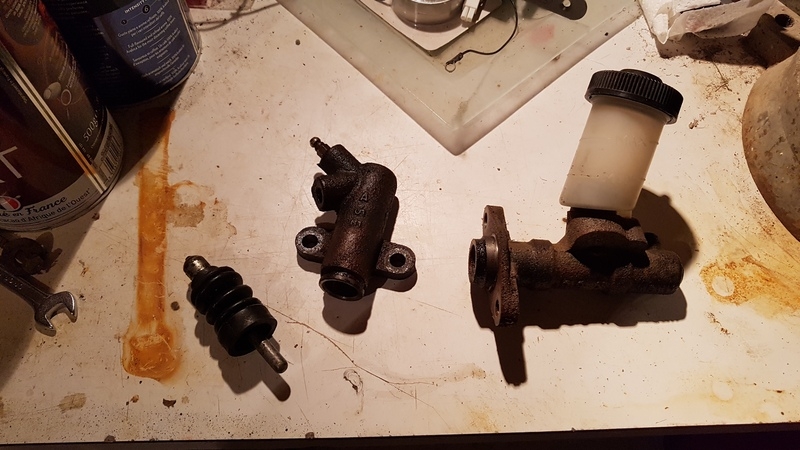

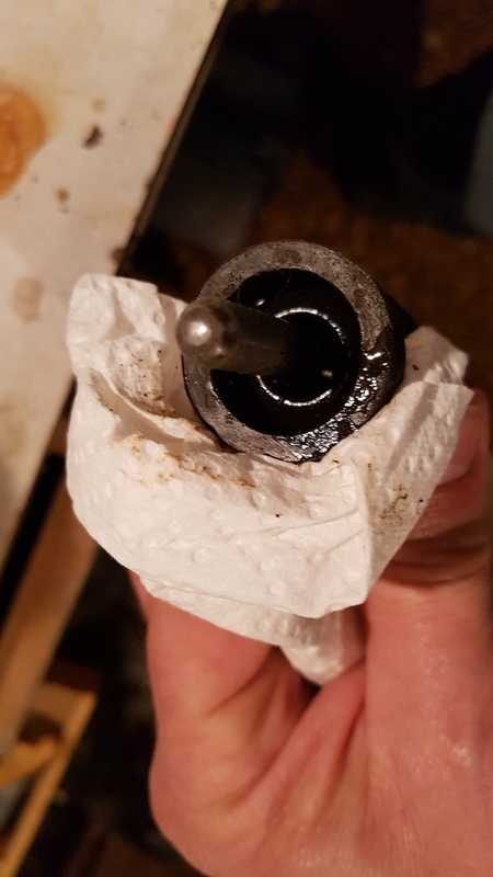

Ça y est, j'ai changé l'émetteur et le récepteur d'embrayage cet après-midi.
J'ai pu tester le changement sur 10 mètres, juste pour la rentrer dans le car-port :sic:
Hâte de la faire tourner :faim:
J'ai trouvé un peu galère le remplacement du récepteur, c'est pas vraiment accessible.

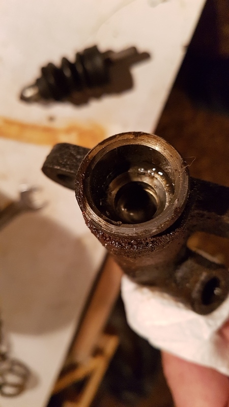

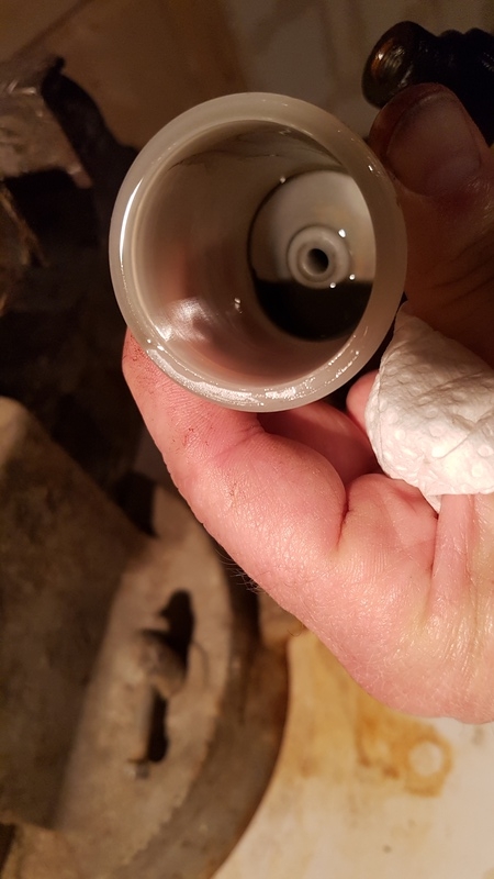

Liquide noir dans le bocal de l'émetteur
Fuite du récepteur, liquide dans la partie poussoir du récepteur

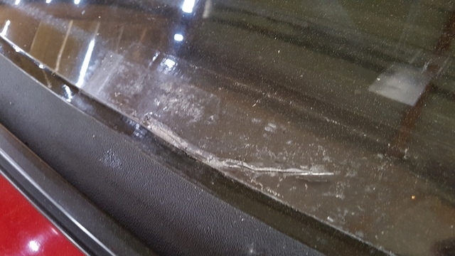

J'ai tenté une réparation de la vitre de la capote avec du vinyl liquide que j'avais acheté l'année dernière.
Résultat après 12 heures de séchage. On verra bien.

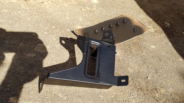

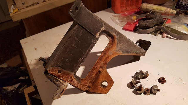

Et puis un peu de travail pour demain. J'avais vu que le support de bocal de lave glace était attaqué par la rouille lorsque j'ai changé le récepteur d'embrayage.
Demain ponçage, anti rouille et peinture...

Voilà le résultat. J'en ai mis deux couches car il y a un fort retrait au séchage ~80%.
avec un seule couche, on sentait une différence d'épaisseur dans la déchirure.
Avec 2 couches, c'est mieux.
Il me reste à nettoyer les restes de scotch de la réparation temporaire. C'est quand même plus discret sans le scotch.
A voir si ça tient dans le temps...
Message Publié : Lun 13 Avr 2020, 12:38
Message(s) : 3900
Localisation : Poitiers
Peut être poncer avec du papier très fin puis appliquer une sorte de polish pour vitre plastique en guise de finition ?

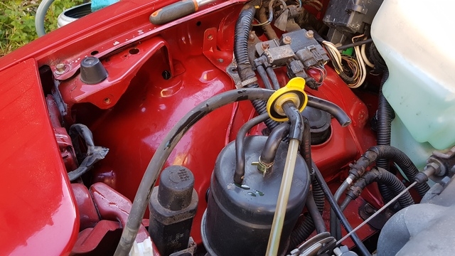

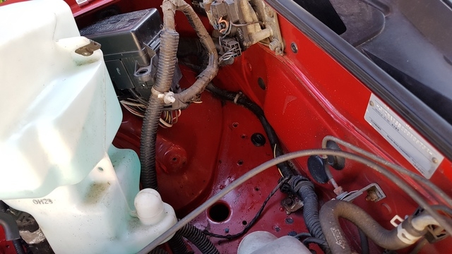

Un peu de nettoyage ce matin avant de remettre en place le support de bocal de lave glace rénové.
J'ai également mis un voile de peinture sur la boulonnerie.
Le compartiment n'avait pas dû voir une éponge ni une brosse à dent depuis 30 ans ...
J'ai également nettoyer les trous d'évacuation à l'intérieure de l'habitacle.

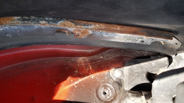

J'aimerais m’attaquer à la rouille du rail de maintien inférieur de la capote.
Qu'est-ce que vous me suggérez pour le retaper?
