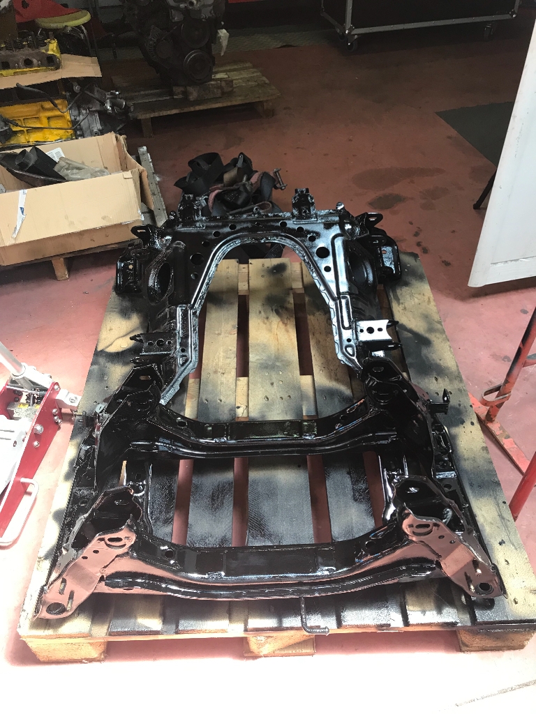

Voilà les berceaux tout neufs !
Le remontage va pouvoir commencer mais...
... Il me manque toujours les deux triangles avant inférieurs...
Si jamais vous avez une piste ça m’aiderait beaucoup. ;)
Peinture à la bombe ?
Je suppose. C’est pas bien ?

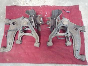

J'ai eu une photo :
Qu'en pensez-vous ? Il me faut commander les silents blocs aussi.

On voit pas très bien si c'est juste sale ou quoi...
C'est les photos de ceux d'autolink ou LBC ?

Oui il les vend 160 euros sans rouille perforante et à repeindre du coup.
