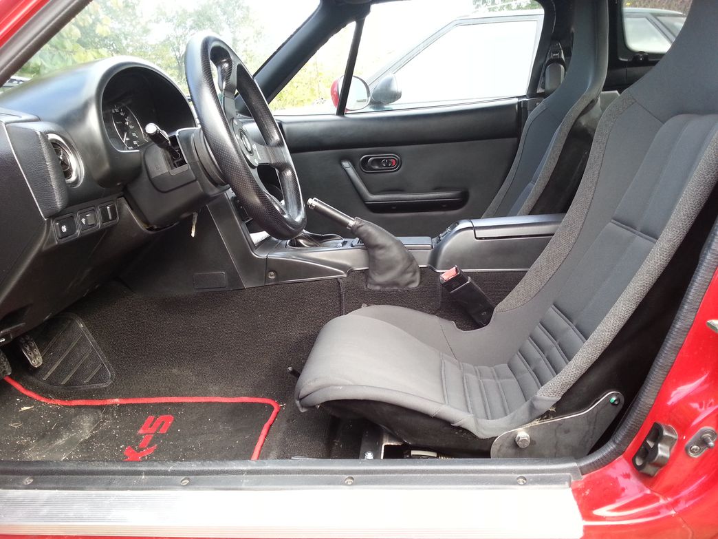

Les consoles pour fixer les probax sur les glissières de la MX, tu les a trouvées ou ??
Elles ont l'air super propres.

Phil : ça viens de MX5Nutz, lien donné par MX5_mk1 dans ce topic justement :)
mx5_mk1 a écrit :
Juste un peu d'adaptation à faire sur l'entraxe de fixation côté siège, peut être que les probax sont différents des sièges "normaux", je ne sais pas.

Tu es descendu de combien environ au niveau de l'assise ?

Yäz : je mesure ça ce WE (les sièges sont dans ma grise, les origine dans ma rouge, donc ça sera facile).

En fait j'ai amené les sièges chez ma mère en Twingo.
Comme j'avais la grise sous la main, j'ai pris les glissières et fait le montage à blanc dedans.
Tout sera transféré dans la rouge sous peu, j'attends juste que l'épaviste passe faire de la place, il devait passer samedi dernier mais a cassé un amorto. La dépanneuse dépannée, marrant :D

Aprem de boulot entre la rouge et la grise.
J'ai transféré:
- frein à main (soufflet et poignée)
- bouches de ventilation avec ring en alu
- pédalier ILM
- probax
- compteur KGWorks et caches aiguilles (la merde à décoller!)
Voilà donc les sièges dans la rouge.
Une comparaison rapide. On est bien plus bas, je l'ai vu car j'ai du régler mes rétros. Peut être que c'est pas flagrant sur ce montage par contre.
Message Publié : Dim 21 Oct 2012, 20:51
Pourquoi tu met un enfant au volant ?! :red:
:D
merci pour les photos, c'est pas flagrant en effet
