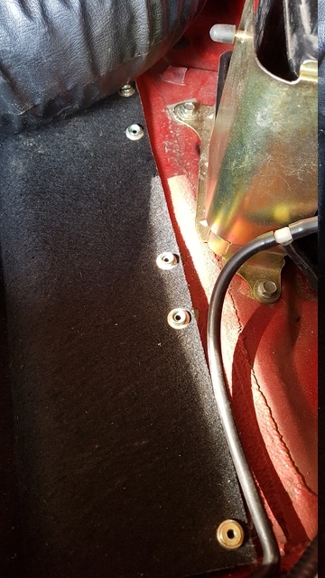

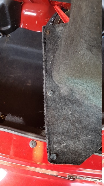

Sinon j'ai une question sur la moquette de coffre.
Il y a 5 rivets sur le tapis de coffre
Et 3 sur le cache batterie
A quoi servent les deux autres sur le tapis? Est-ce bien un tapis d'origine ? NA de 1990 ?
J'ai pareil sur les NA, il y a peut être un accessoire à fixer dessus qui n'existait qu'au Japon.

Idem sur ma NA de 90, chez moi ils ne servent à rien avec la batterie ça ne se boutonne pas :D
