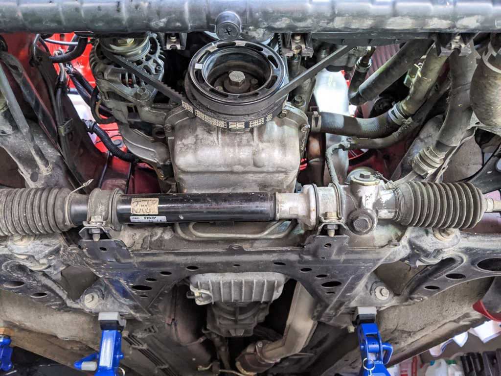

J'ai regardé, la poulie damper me semble en bon état, tout est solidaire. J'ai même du mal à voir qu'il y ait deux pièces (moyeu et anneau)
Sinon, ma douille de 19 et ma barre de force sont trop grande pour se mettre sur la poulie damper et passer sans déposer la barre anti roulis :tantpis:

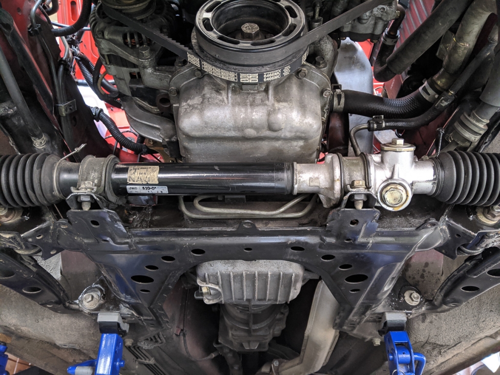

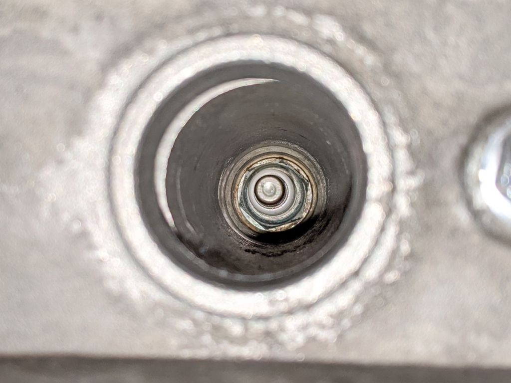

J'ai vérifié si mon PMH était bon. Je pense que oui :oui: (Baguette dans le cylindre 1, le plus proche de l'avant de la voiture)
(En effet, tourner le moteur à la main est plus aisé que ce que je pensais :jap: )

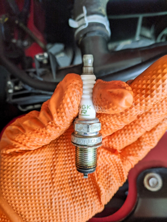

Du coup pour faire ça, j'ai du virer la bougie 1. Bonne nouvelles, mes soucis de crasse dans les puits de bougie de cet hiver est résolu :bien:

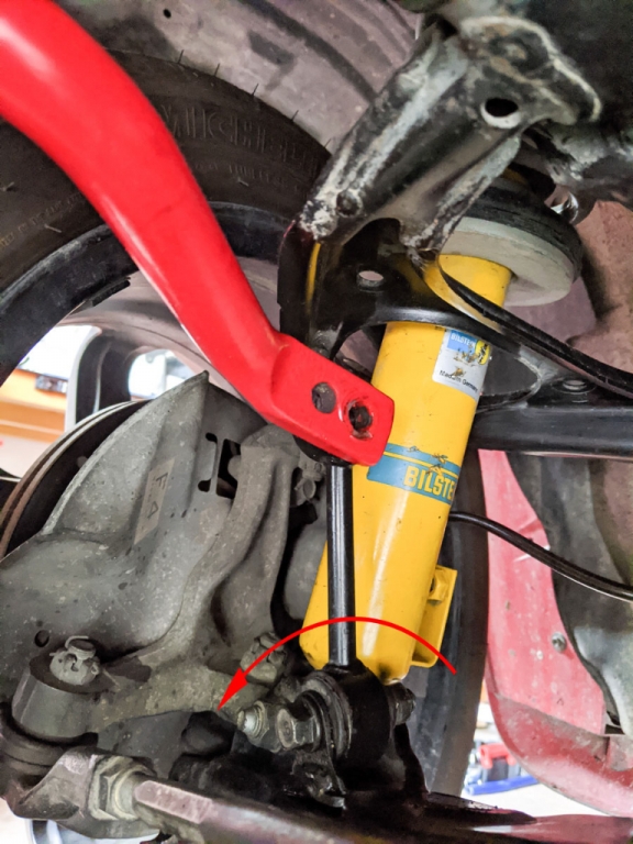

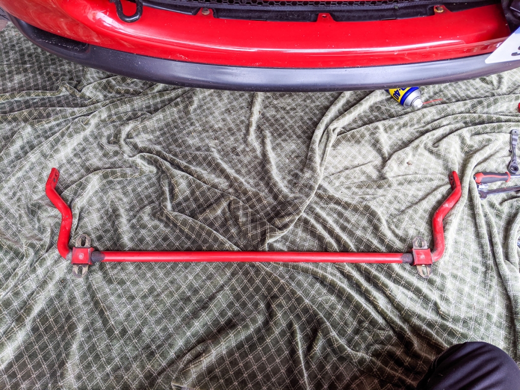

J'ai aussi du déposer la barre stabilisatrice.
Pour déposer la barre, il faut virer la plaque en plastique de protection. Tant qu'à faire, autant passer un coup de nettoyage.
Bref j'y ai passé 4h :lol:
Concernant la barre, je me suis dis que c'était l'occasion de tester un réglage plus dur pour voir. Mais la biellette ne pivote pas pour l'aligner sur le 2e trou :tantpis: . J'ai préféré laissé comme ça, sur le trou de droite.

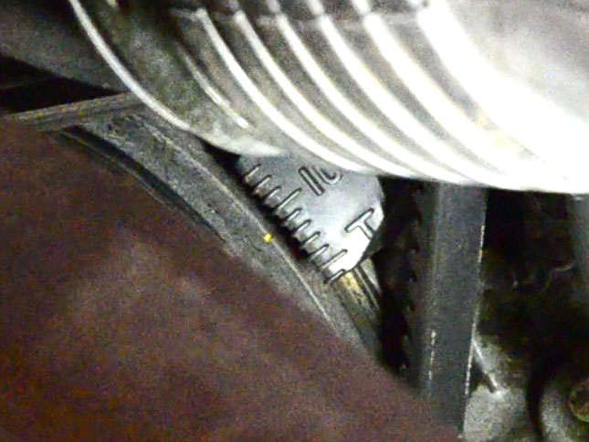

Le repère semble un peu décalé par rapport au PMH non ? Puisque la tige monte encore alors que le repère est déjà sur le 10...

Le PHM est censé être au niveau du repère T (pour Top Dead Center) soit 0°. Je crois.

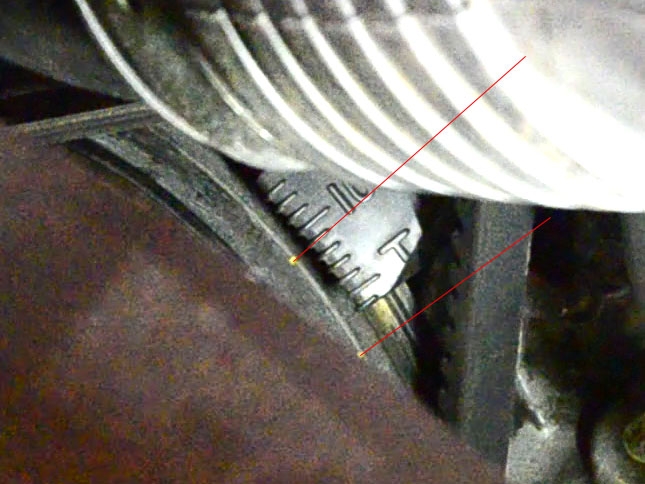

Après un nouveau démontage du bordel et des essais infructueux de bloque cylindre dans le puis de bougie (tige trop profonde qui bloquait le cylindre alors que le repère n'est pas visible, tige pas pas assez profonde qui ne bloquait pas le cylindre, coup dans le trépied entre deux mesures etc :cubitus: ) J'ai réussi à avoir une lecture exploitable.
Premier blocage :
Demi tour jusqu'au blocage suivant :
Superposition des images :
Report des marques en essayant d'être à la perpendiculaire de la poulie :
Détermination du milieu et perpendiculaire :
J'estime donc mon PMH à environ +0.5°
En prenant en compte les erreurs de mesures, la souplesse de mon bloque cylindre (bout de durite en caoutchouc), le fait que mes images ne soient pas pile poil à 90° par rapport à la poulie etc. Je pense qu'on peut dire que mon repère PHM est bon et que cette petite 10aine de ° de décalage ne sont pas à chercher ici.
Reste deux options selon moi :
- mon avance était réellement aux fraises
- erreur de lecture lors de mon réglages (lampe strobo qui ne flash pas correctement, ralenti au mauvais régime, mode test non effectif :tantpis: )
