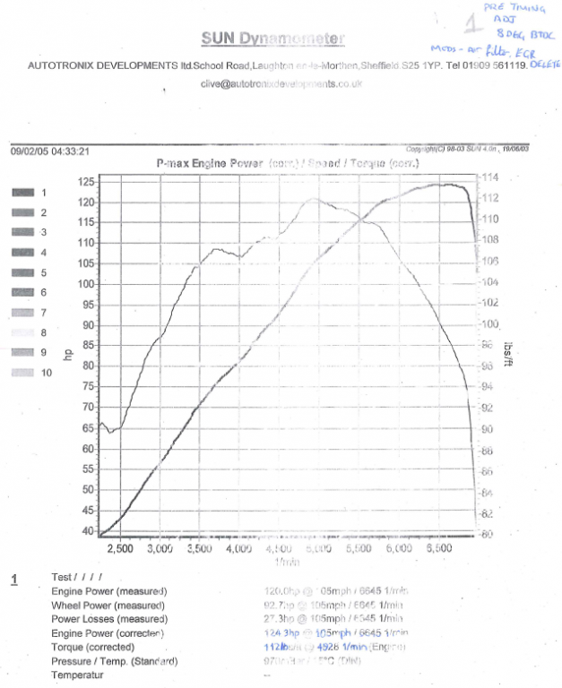

Dyno de base avec un filtre fake HKS type mushroom, une avance à l'allumage foirée à 8° ... et une EGR supprimée.
124.3 HP @ 6645 tr/min
152 Nm @ 4928 tr/min

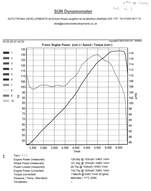

Ajustage du post-allumage et de l'alimentation en essence
133.7 HP @ 6463 tr/min
160 Nm @ 5443 tr/min

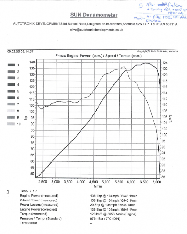

Après un peu de mapping avec un de ces potes (je n'en sais pas plus désolé :non: )
139.8 HP @ 6546 tr/min
167 Nm @ 5658 tr/min

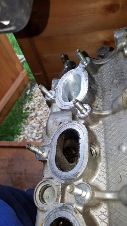

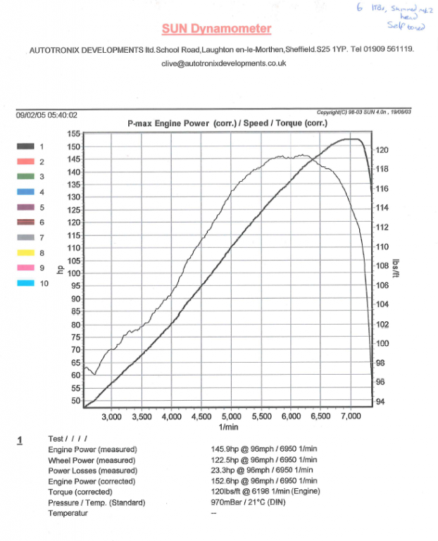

L'installation des ITB sur le haut moteur de MX5 MK2 RS
Avec un travail de surface apporté sur les ports d'admission et d'échappement
152.6 HP @ 6644 tr/min
163 Nm @ 5287 tr/min
