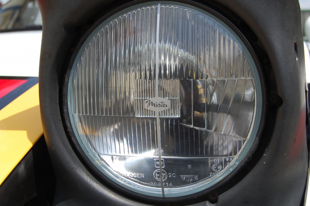

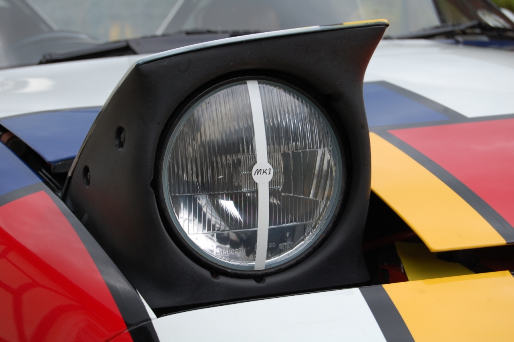

j'avais fait ça :
mais j'ai trouvé une fois posé que ça faisait trop grossier
alors j'ai fait ça :
beaucoup plus discret et donc élégant, à mon goût :lol:

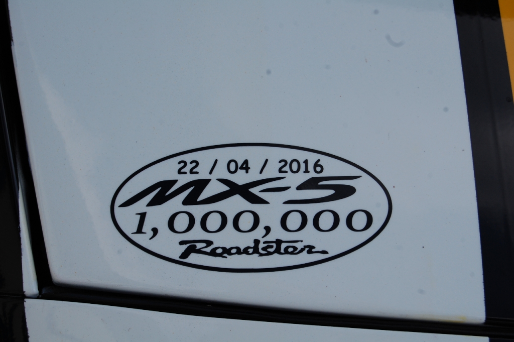

et je ne pouvais pas passer à coté d'un sticker 'hommage' à l'incroyable production de notre roadster préféré
Ah oui, en haut à gauche de l'image, le petit carter qui va bien pour cacher le relayage 'moche' du sleepy eyes :ricane:
ok le sticker ne se voit pas bien, là c'est mieux :

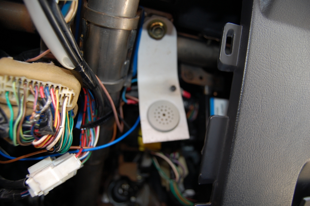

la nouveauté de la semaine
c'est le rond gris avec des trous sur la patte alu :lol:
un petit gadget qui se serait révélé bien utile le WE dernier (avec la météo que l'on a eu) :ptdr:
à suivre ...
Actuellement
Message Publié : Dim 5 Juin 2016, 16:00
C'est quoi ? Une sonde inondation ? :aie:
Message Publié : Dim 5 Juin 2016, 16:27
Message(s) : 2835
:ptdr:
ben non ... tout bêtement un buzzer pour quand, comme moi, tu laisses tes feux allumés :ricane:

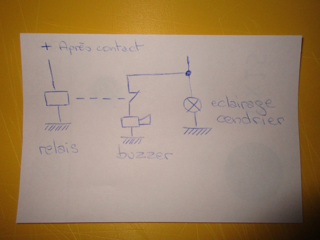

ça marche comment? :)
Message Publié : Dim 5 Juin 2016, 17:14
Message(s) : 2835
c'est tout simple
le plus compliqué est,peut être, de trouver un buzzer 12v=, moi j'ai fait ça avec un vieux truc que j'avais en stock :oui:
ci_dessous le schéma de raccordement électrique
quand tu mets le contact la bobine du relais est alimentée => ouverture du contact qui alimente le buzzer
quand tu allumes tes feux, l'éclairage du cendrier s'allume, mais le buzzer ne 'chante pas' le contact en série entre l'alimentation de l'éclairage du cendrier et lui est ouvert
tu coupes le contact sans avoir éteint tes feux, la bobine du relais n'est plus alimentée le contact associé se referme l'alimentation de l'éclairage du cendrier sert en même temps d'alimentation au buzzer ... il 'chante'

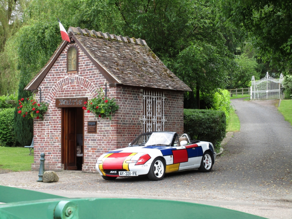

... devant la plus petite mairie de France
à suivre ...
Actuellement
Message Publié : Jeu 16 Juin 2016, 19:44
Message(s) : 1509
ah lala...faut toujours qu'il vienne gâcher le paysage celui-là :roll:
Message Publié : Jeu 16 Juin 2016, 20:53
Message(s) : 1324
Localisation : Rouen (76)
La plus grosse bombe de laque pour cheveux du monde devant la plus petite mairie de France :lol: :lol:
