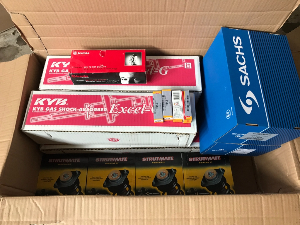

Ça y est, premier jour de vacances et commande passée pour des Kyb Excel-G AV+AR + coupelles KYB + caches poussières SACHS.
Et puis un bidon de FEROSE pour traiter les bras.
Y a plus qu'à attendre ;)

Ça fait un total de 430€.
C'est surtout sur les coupelles que la différence de prix est importante. J'ai lu de bons retours sur les KYB, on verra ce que ça donne.

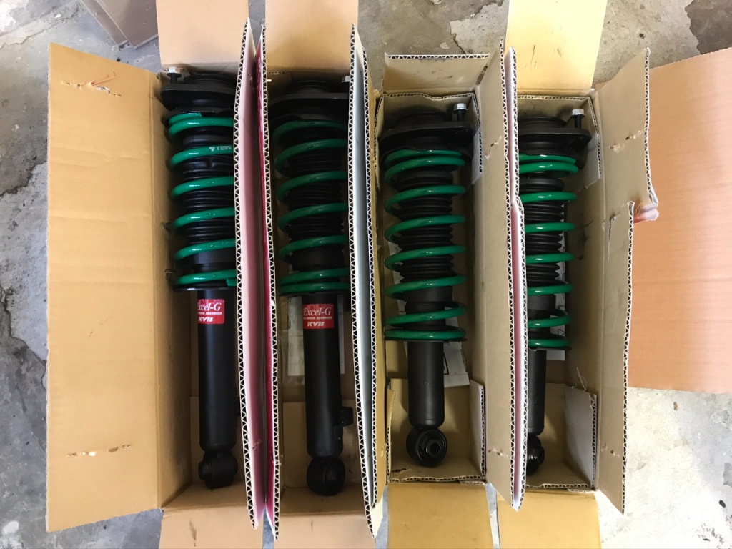

J'ai les Excel-G avec des ressorts courts Tein, c'est mou mais c'est ce que je voulais. Pour les coupelles j'ai mis des Monroe qui n'étaient pas très chères, bien moins que les autres marques en tout cas.
