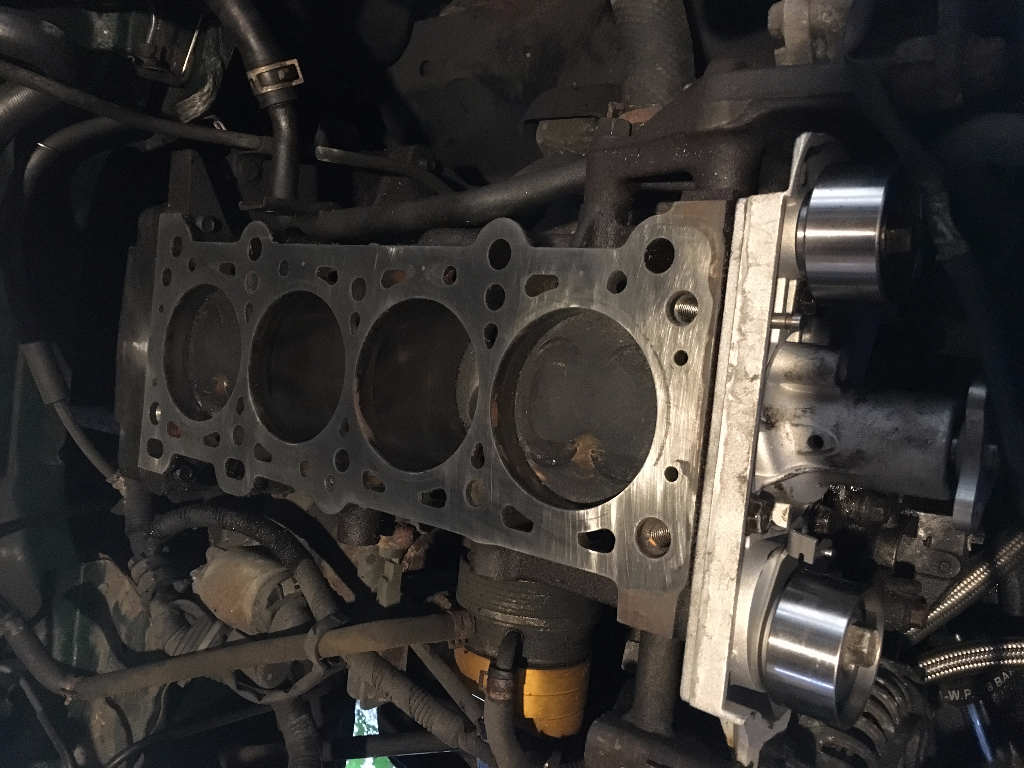

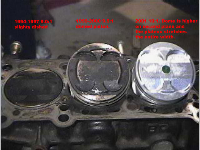

De visu je peux déjà te dire que les pistons sont des pistons de 1800 standard donc bas RV.
Le gain de qrV est bien sûr la culasse car on peut voir que les sièges sont proches du plan de joint et que les indicateurs de limite de rectif sont attaqués (et c'est pas en enlevant 0.05mm que tu les atteints ;) ).
C'est une bonne new pour les proprio des NB lol

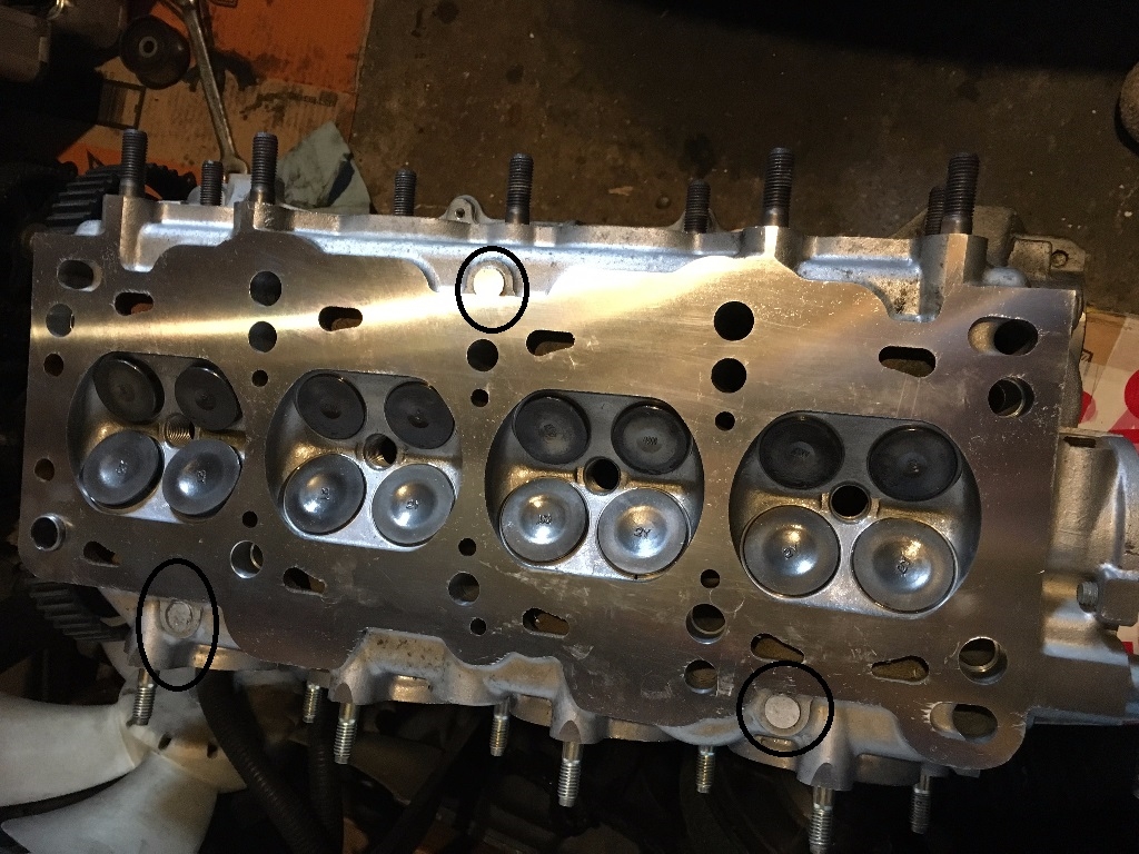

Peux-tu m'indiquer à quel niveau tu vois ceci sur la culasse ?
Message Publié : Mar 18 Avr 2017, 09:44
Message(s) : 6982
Le piston de droite est un piston de NBFL tu vois que le plat est moins large, le volume du dôme est plus important.
J'ai t'ai entouré les pions de côte maxi de rectif (tu peux rectifier plus c'est pas le prob c'est juste une sécurité pour Mazda car après faut retoucher la carto et faire attention à la qualité de l'essence...).
