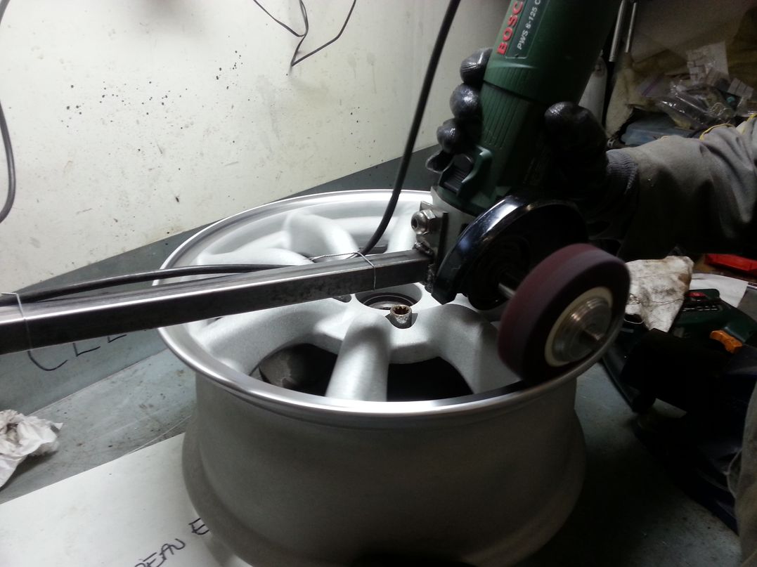

J'ai enfin un accessoire que j'ai fait faire pour polir mes jantes donc j'ai commencé ce WE.
Au final je doit toutes les reprendre à la main car à certains endroits le sablage laisse des traces de picage comme du chrome piqué, et il faut poncer à la main pour effacer le creux, puis repasser le disque sur le bord.
J'en suis à 6h de taff et j'ai bien avancé sur 2, le résultat à intérêt à être à la hauteur !
Une fois polies elles seront vernies, donc brut de sablage au centre, et poli au bord.

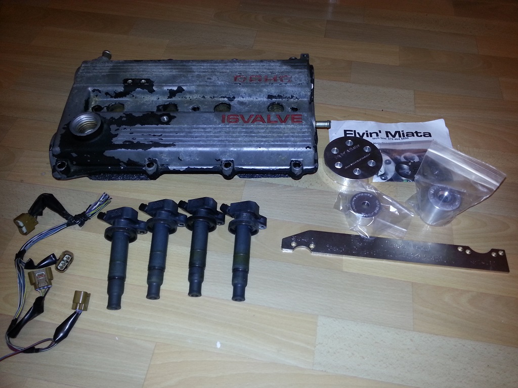

Viens de recevoir ça :idea:
Je dois modifier le couvre culasse pour relocaliser les ventilations, puis le peindre en noir vermiculé.

Je vais passé pour un ignorant mais ça vient de quoi / ça change quoi ce cache culbuteur ? :D

Mercury Capri, ça viens des USA.
C'est pour faire ça :

sympa!, en haut à droite c'est quoi donc?
Message Publié : Dim 24 Mars 2013, 13:14
Inscription : Ven 14 Mai 2010, 08:22
Message(s) : 1907
les outils spéciaux moteur par Flyin Miata.
