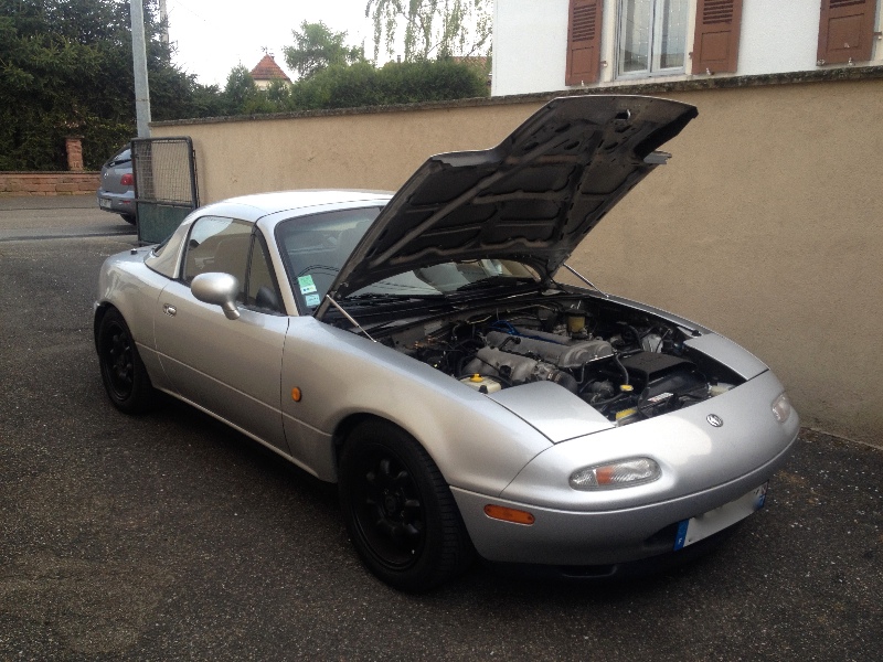

Photo de la mazda hier soir.
Avec son hard-top et sa nouvelle ligne d'échappement :D

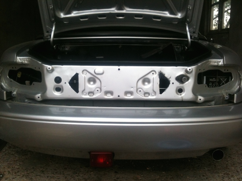

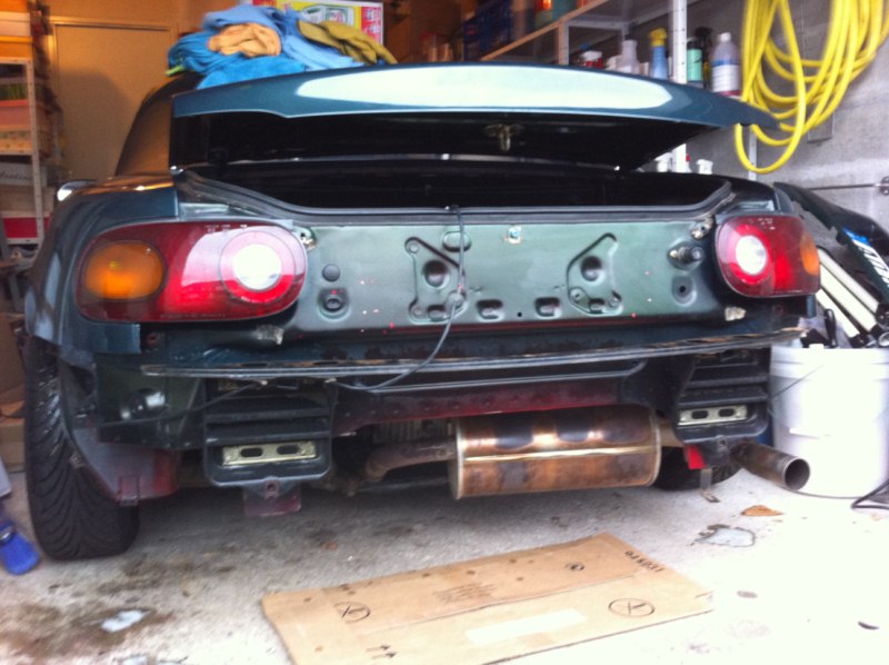

Aujourd'hui j'ai entrepris le montage de mon rear panel US et de son éclairage de plaque.
Après démontage du rear panel EUR j'ai vite compris que mes feux de plaques US ne se monteraient pas. :aie:
J'ai donc cherché sur internet et effectivement les mx5 avec rear panel US ont des trous supplémentaires dans la carrosserie.
Modèles : US
Modèles EUR :
Qu'à cela ne tienne, il suffit de découper un peu de tôle :ricane:

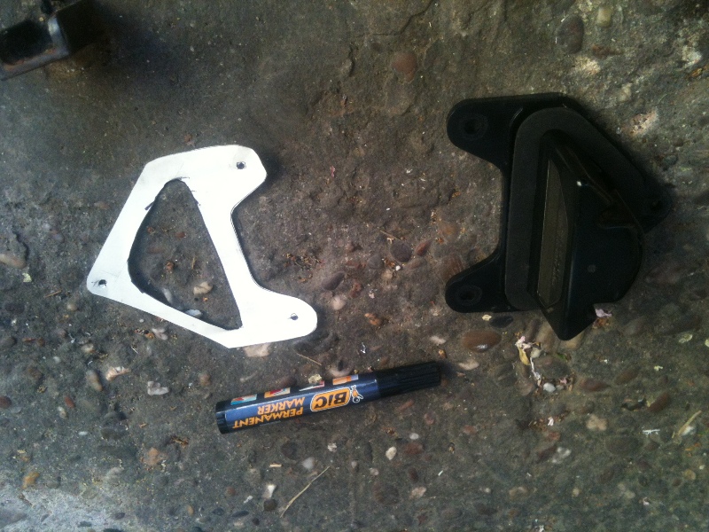

1. J'ai donc commencé par faire un gabarit du support de feux de plaques US.
Pour cela j'ai utilisé une simple feuille de papier.
2. J'ai placé mon gabarit sur la carrosserie en utilisant la position des visses présentes sur mon modèle EUR.
En effet le modèle EUR partage quand même quelques vis avec le modèle US. Côté gauche il y'a 2 vis présentes, côté droit qu'une seule mais cela permet de positionner le gabarit correctement.
Au feutre j'ai dessiné les zones à découper.
3. On sort la perçeuse, la scie à métaux et la lime pour faire le 1er trou (à la main ça m'a pris 15 min)
Voilà le résultat :

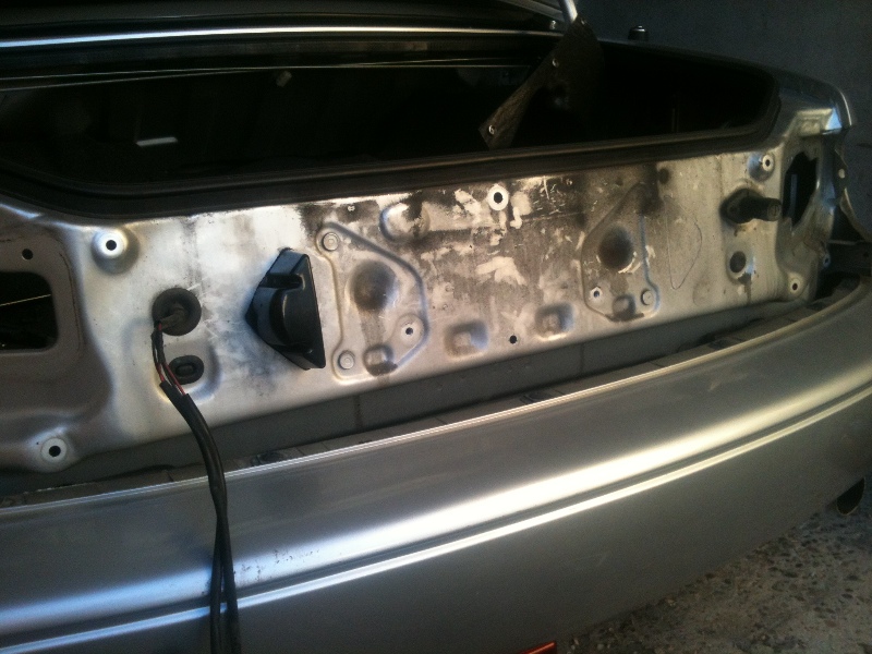

J'ai fait le 2nd trou à la flex (5 min !)
Il me reste ensuite à percer un trou à gauche pour la 3ème vis et 2 trou à droite pour les dernières vis de fixations de chaque feux.

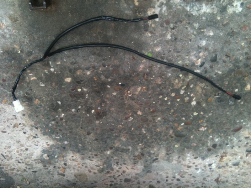

4. Adapter le faisceau électrique EUR avec les cosses US.
J'ai tout démonté ce soir, reste juste à souder ;)

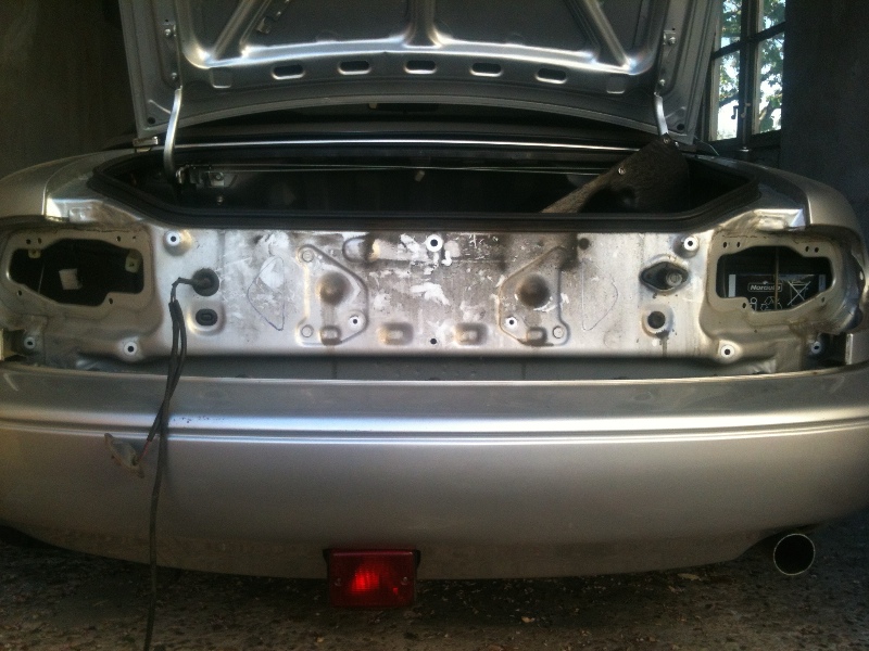

5. Demain je nettoie tout ça, je passe un coup d'anti-rouille sur les zones nues et je remonte le tout :oui:
Prochaine photo demain :bave:

Suite du bricolage.
Ce matin j'ai terminé mes trous pour les feux et pour les vis.
Et voici le faisceau EUR modifié avec les prises US
J'ai testé les lumières et tout fonctionne bien.
J'attends que l'anti-rouille sèche et je passe au remontage. :hello:
