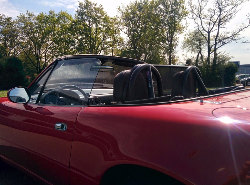

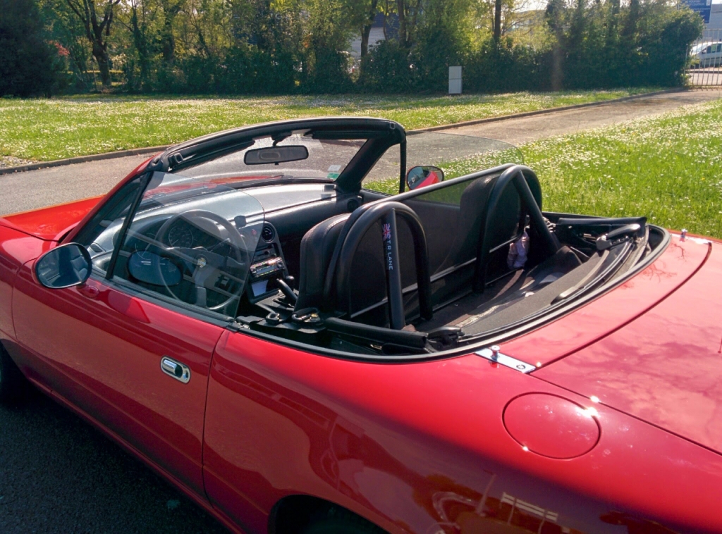

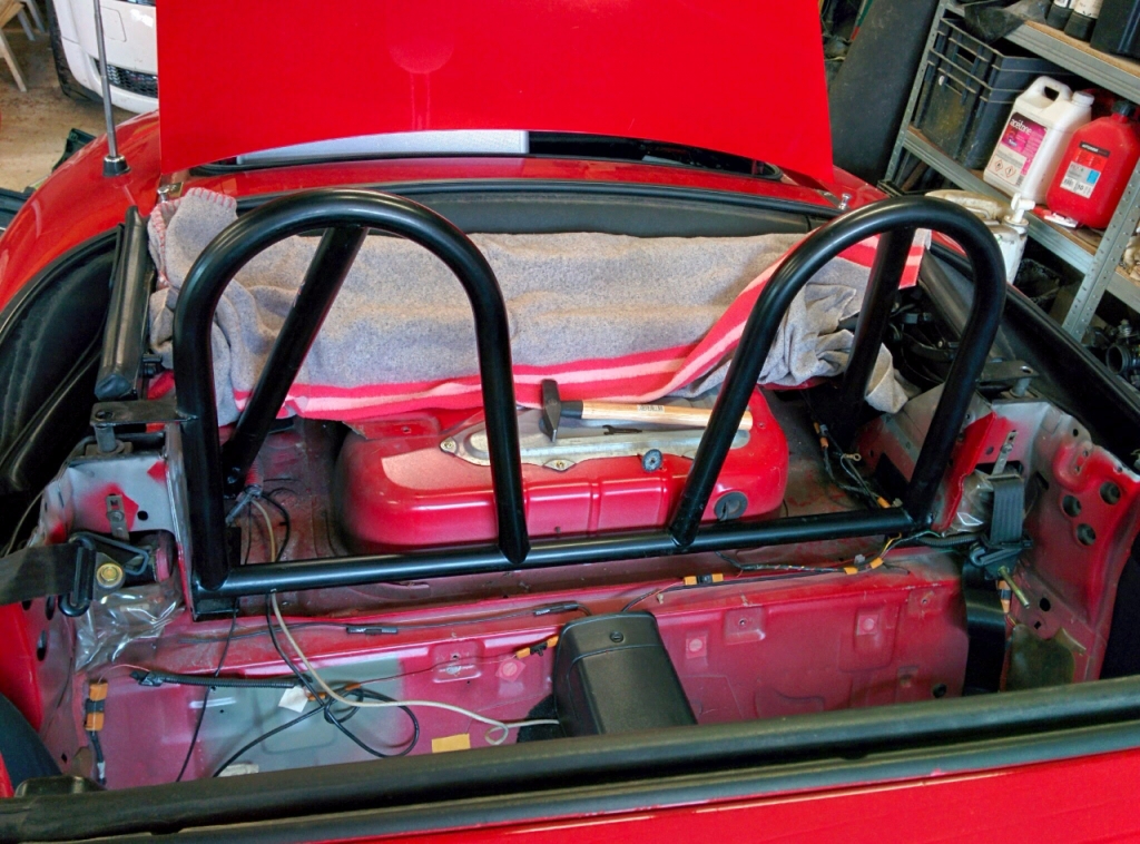

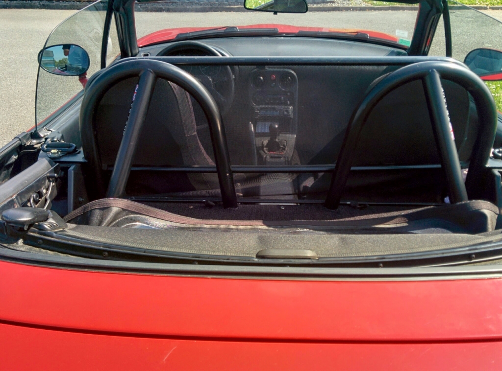

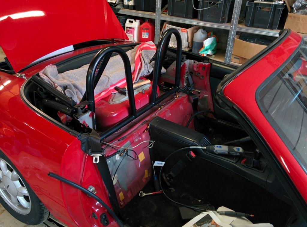

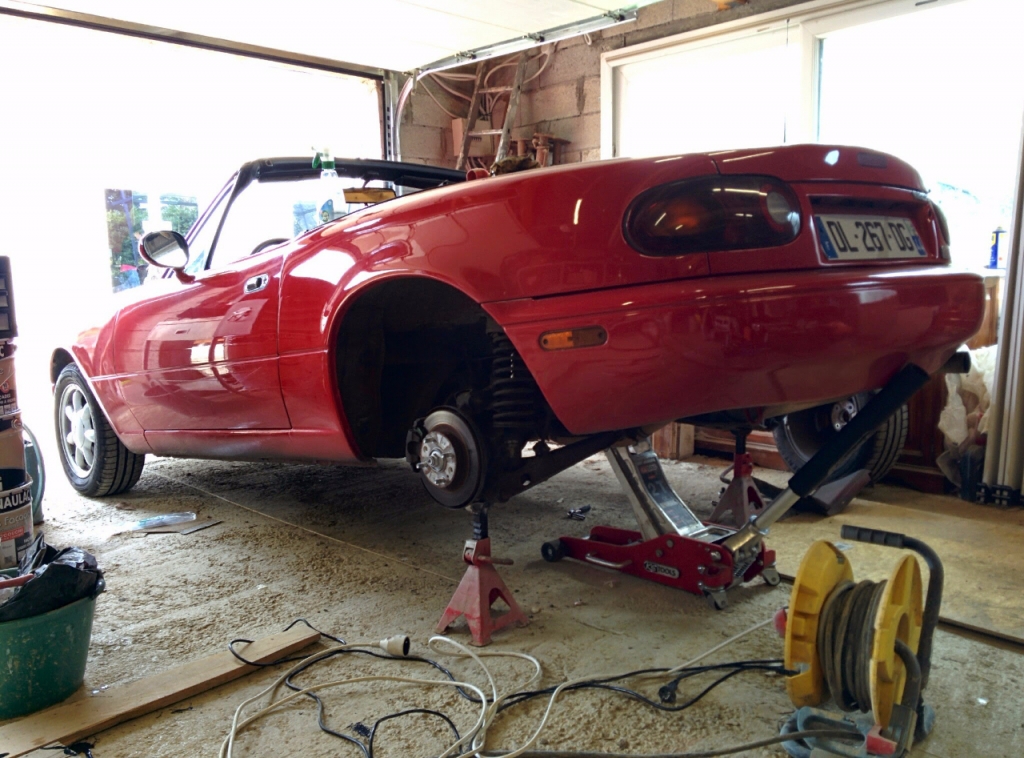

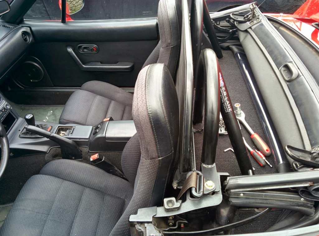

Bon résultat des courses, :woo: ça c'est très bien monté, aucune galère, aucun souci, vraiment au top. Il aura tout de même fallu quelques heures (8h - 16h avec une bonne pause repas, le temps que la peinture sèche. En gros, 8h 12h pour positionner et percer peindre et l'après midi (2h) pour installer l'arceau, faire la finition et remonter.

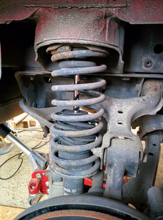

Au passage, une petite surprise au niveau des suspensions qu'il va falloir vraiment changer dans un futur proche (quand mon compte en banque aura repris un peu d'air)
Maintenant place aux photos
Une pièce comme neuve (idem de l'autre coté)
Positionnement de l'arceau
Et maintenant les photos terminées

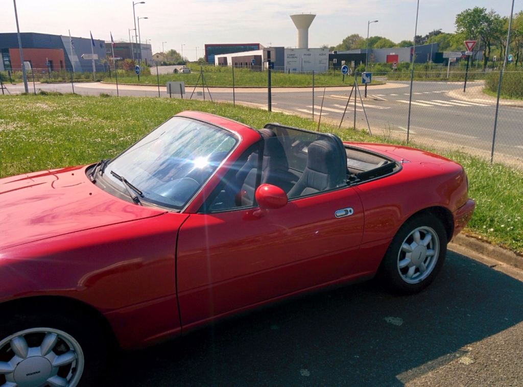

2 dernières photos pour Régis, je pense couper les 2 pattes plastiques du filet, mettre des inserts derrière le plastique de la voiture pour visser le filet à la caisse (faut encore que j'y réfléchisse un peu

sympa l'arceau avec le filet, c'est top :bien:
par contre je n'avais jamais réfléchis on ne sait plus mettre de couvre capote alors ?
( sauf à la coupé et mettre une pression :idea: )
Message Publié : Lun 20 Avr 2015, 15:43
Message(s) : 2303
j'ai un arceau double-diag qui part vers l'arrière ET un couvre capote .. oui, faut un peu découdre, mais ça se fait sans souci ;)

C'est vrai que pour le couvre capote je n'y ai pas encore réfléchi. Faudra que je vois ça dans un second temps (après le filet anti remous).

Super, te voilà maintenant moins vulnérable dans ta miata :jaime:
pas mal le filet, tu ne perds pas trop en recul du siège?
Tu comprends si je charge une princesse de 1.85m :cyp: faut pouvoir reculer le siège :aie:

Merci Romain, faudra que je vous présente ça à la prochaine balade !
Je ne perds pas du tout en recul de siège (je ne peux pas me le permettre, je suis reculé a fond pour Pïlotéééé :D
Dis moi, tu charges quand une princesse de 1m85? Fait gaffe, déjà à 1m77 il faut un sacré filet anti remous pour pas trop la décoiffer !! :D

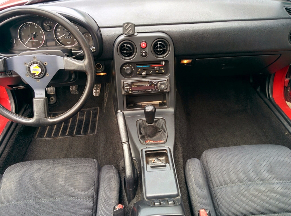

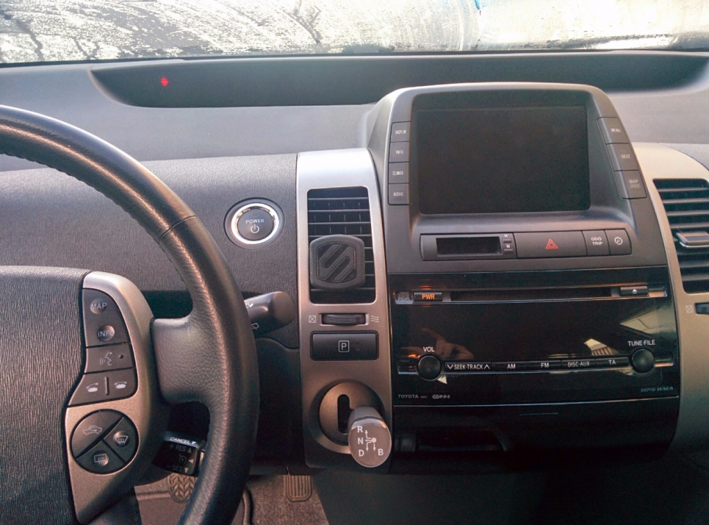

Je profite de cette photo pour vous présenter mon support de téléphone, un Scosche magicmount. J'ai le même dans la Prius et il est à la fois discret et performant. Dans la Miata il est collé pas trop le choix, les grilles de ventilation ne tienne pas le poids du Nexus 5. Avant ce support j'avais un Tetrax X Way dont j'étais très content mais le fait d'avoir qqch de collé derrière le téléphone ne me plaisait pas. Avec le Scosche, plus besoin de rien derrière mon téléphone, il fonctionne avec les aimants présent d'origine dans le téléphone pour le maintenir sur son support de chargement sans fils. Pour le téléphone de madame bien plus basique, il a suffit de glisser une fine place de métal fourni avec le support pour que son téléphone prenne place. Je vous conseille vivement ce support (a acheter sur Ebay au vendeur Onlinesound import depuis les US. Il peut faire l'occase d'une CG sur le forum)
De la même marque vous pouvez compter sur le chargeur allume cigare Scosche ReVolt2 qui sort des watts capable de recharger sans broncher un Nexus 5 tournant sur Waze, Coyote + bluetooth. C'est un des rares à sortir 2x 12W et a être aussi compact. Ci après un petit test

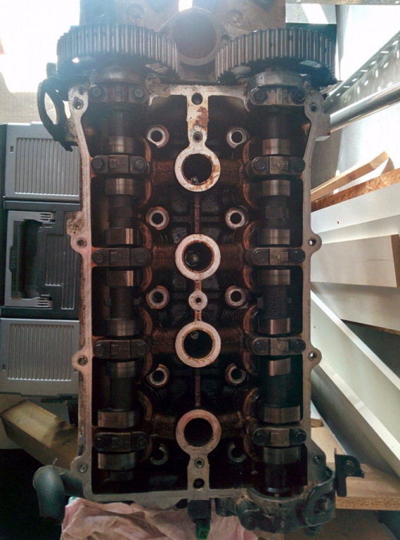

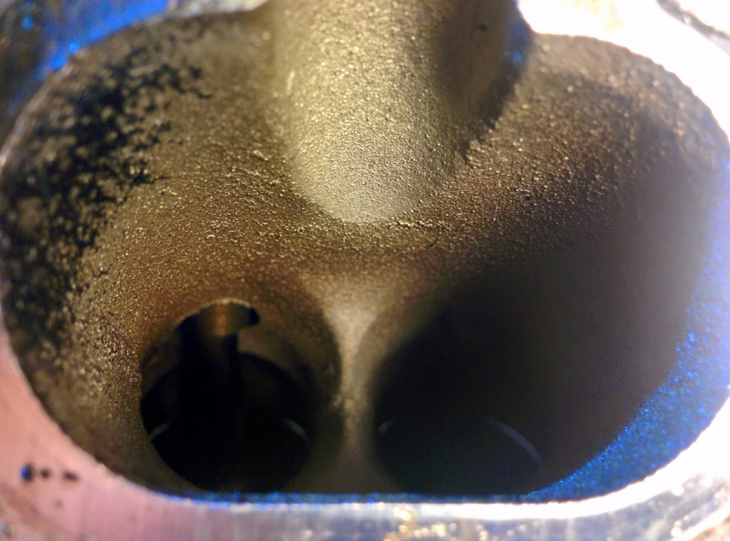

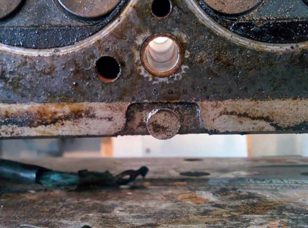

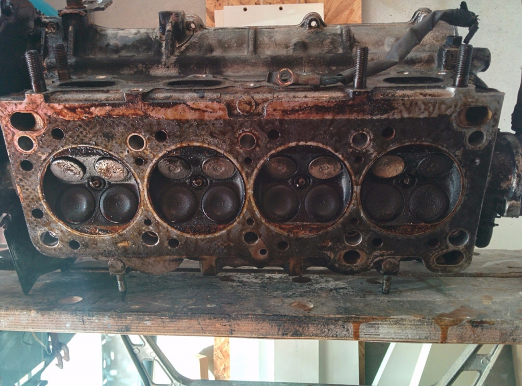

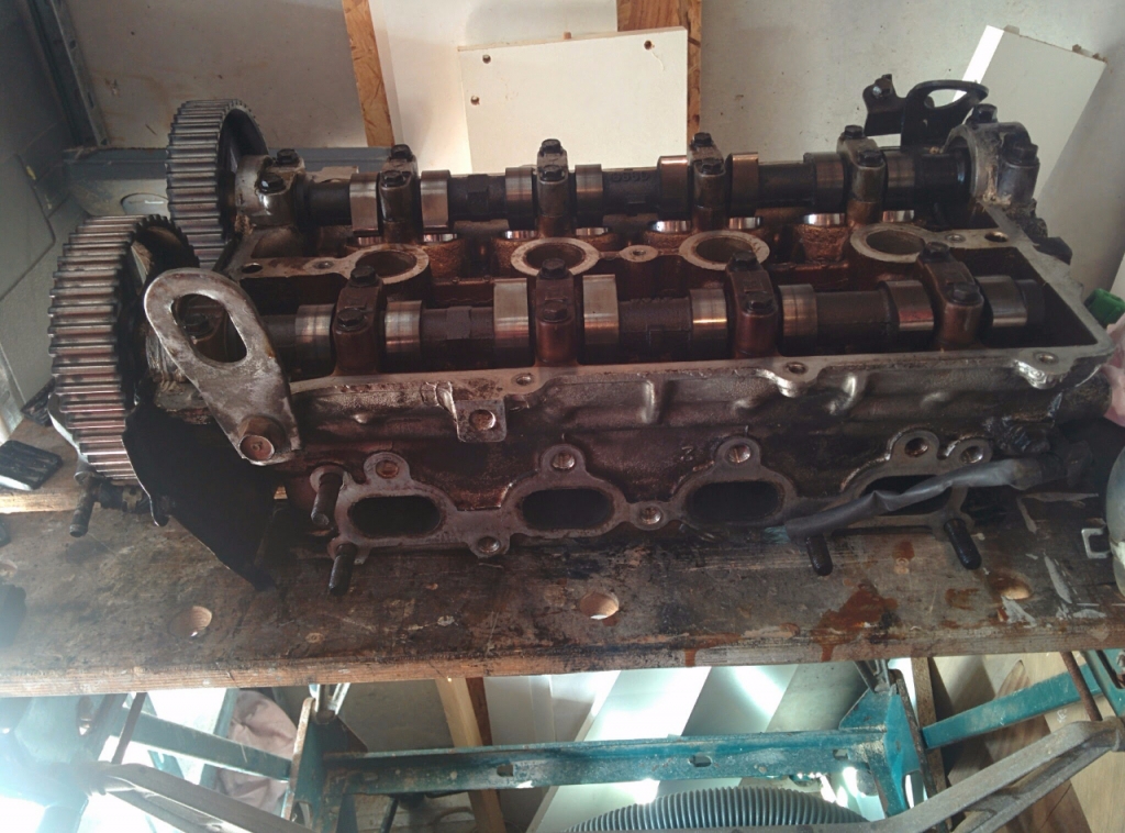

Sinon, j'ai bien reçu ma culasse pour débuter un travail long!! Et oui, je vais également passer au rabotage culasse!!
Mais avant cela, un gros nettoyage s'impose et une petite prépa avec une prise de cote précise pour savoir jusqu'à combien de mm je peux enlever!! Les conduits sont déjà bien propre (voir sur les photos ci après) On va aussi s'attaquer un peu au conduit mais très gentiment, je n'ai pas beaucoup de bavures à retirer ou trace de moulage comme pouvait l'avoir Régis

Roh c'est pas du jeux! ta culasse est super jolie par rapport à la mienne vue d'ici!
Bien joué :bien:

Tu as des photos de ton montage dans ta Prius et le lien pour l'acheter?
Ça fonction avec un msoft 640?

Et oui mon cher Régis, j'ai du bol avec la culasse, j'ai hate de faire les mesures dessus pour savoir combien je peux enlever (SVP faite que je peux virer 1.1mm!). Je te rassure, je vais quand même toucher aux conduits etc!

C'est pas totalement faux, je pourrai retester l'appli d'acquisition sur ce support de smartphone.
PG, ci dessous la photo (fraîchement prise de ce matin)
Le support de la Miata:
http://www.ebay.com/itm/Scosche-MAGDM-magicMOUNT-Magnetic-Dash-Mount-for-Cell-Smart-Phone-Mobile-Device-/121611945624?pt=LH_DefaultDomain_0&hash=item1c50a30698
Le support de la Prius:
http://www.ebay.com/itm/Scosche-MAGVM2-magicMOUNT-Magnetic-Portable-Vent-Mount-for-Cell-Phones-/131350840690?pt=LH_DefaultDomain_0&hash=item1e951ec572
Pour savoir si ça fonctionne, soit ton téléphone intègre des aimants dedans comme mon nexus 5.
Sinon tu peux démonter la coque arrière de ton téléphone pour placer entre la batterie et la coque une fine plaque de métal sur lequel le support s'aimante. Ça fonctionne sur le Galaxy Alpha, le LG G3 et le Motorola Defy.

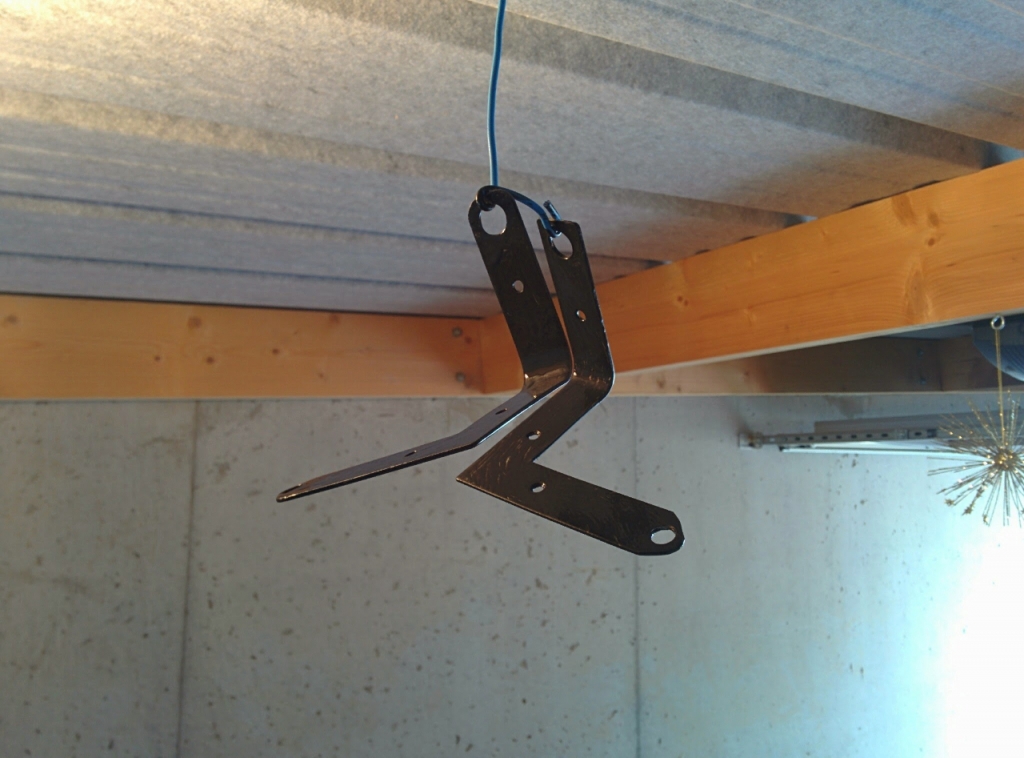

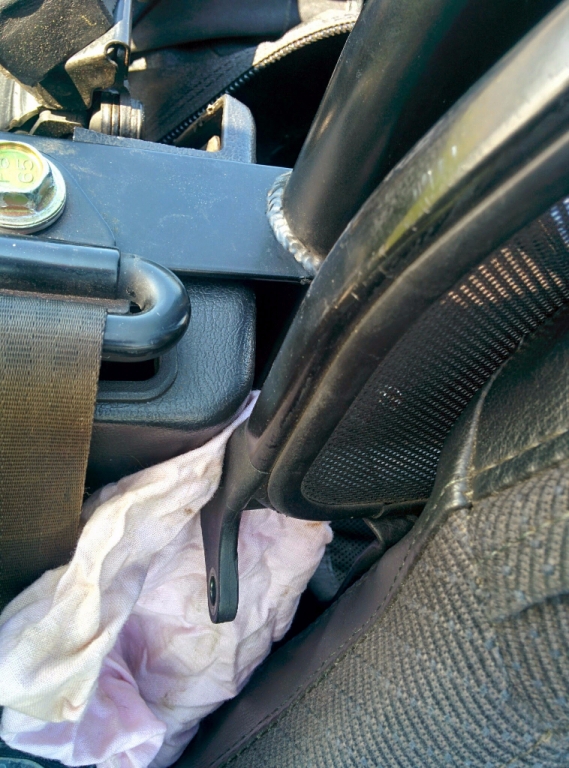

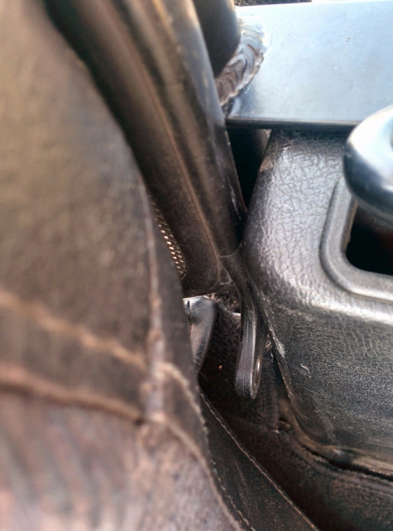

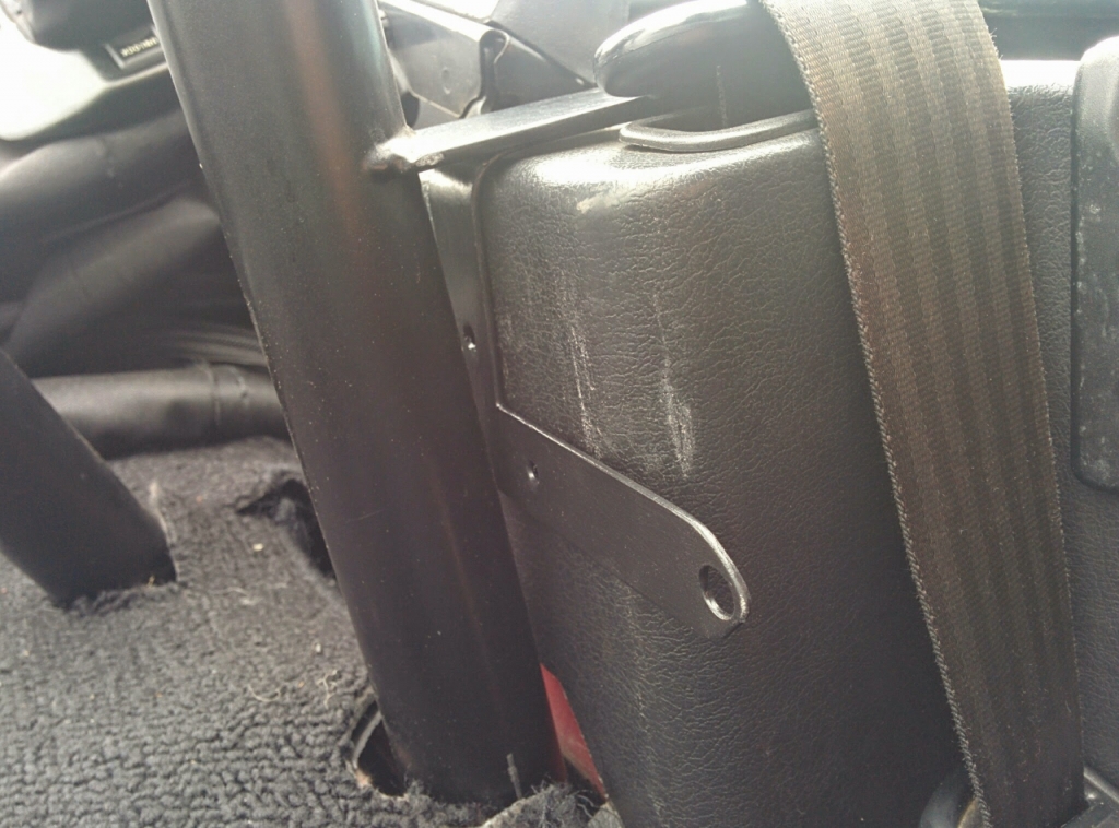

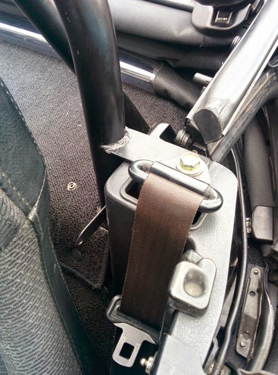

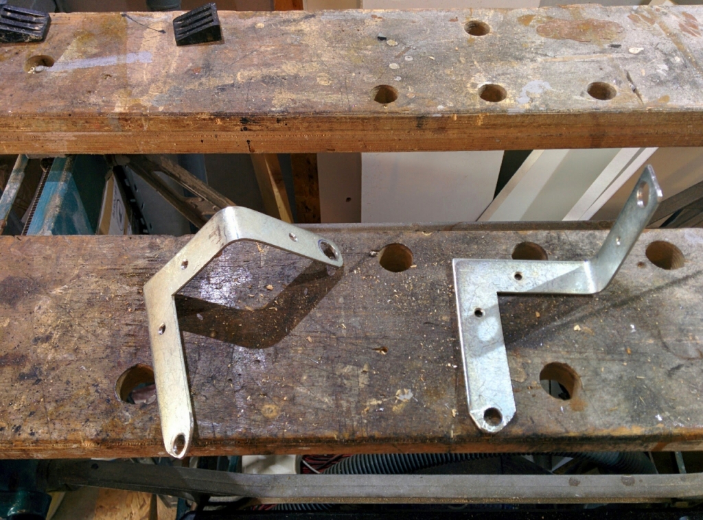

Et oui je sais qu'ici certain l'attendait, voilà l'installation du filet anti-remous. La fixation est perfectible et j'y retravaillerai mais vous aurez l'idée.
L'idée est de se fixer à l'aide des vis de ceinture.

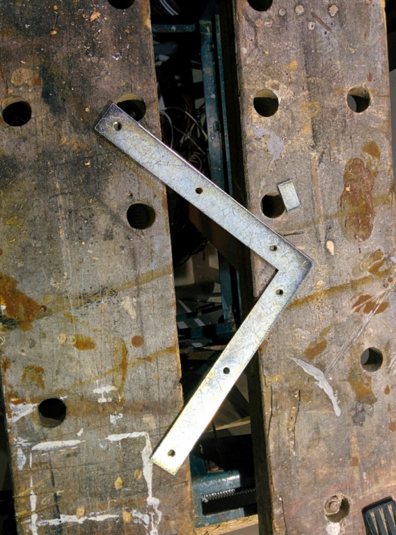

Je suis parti de 2 équerres de 190mm (oui je voulais du gras pour travailler)
Ensuite, j'ai fait ma prise de cote entre la hauteur souhaitée de mon filet et sa fixation. On plie (avec les moyen du bord en essayant de ne pas avoir un angle droit pour mieux épouser la forme du plastique puis on fait les perçage pour passer la vis de ceinture et la fixation du filet, ce qui donne ça
Un petit coup de peinture noire de ferronnerie pour que l'ensemble soit plus discret et protégé. (il y a eu 2 couches, la première était dégueulasse...)
Voilà ce que ca donne une fois la patte montée
Vu du dessus c'est quasi invisible
Avec le filet installé, les sièges reculés à fond
Seule petite chose à penser, mettre le boulon coté siège et l'écrou coté porte (sinon le siège reculé au max viendrait au contact de la tige filetée)
