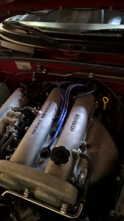

Câbles bougies commandés !
Ce weekend 270km de petites routes... je commence à l'avoir en mains

Problèmes de coupure d'allumage réglés !!
