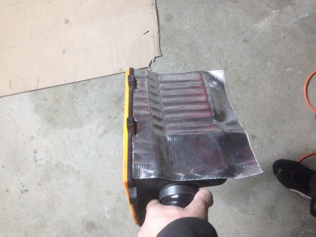

J'ai collé un isolant thermique sur la boite à air côté échappement car malgré la bande thermique sur le collecteur, elle était encore bien chauffé par ce dernier.
Je couperai ce qui dépasse demain, quand la colle à pare brise sera bien sèche.

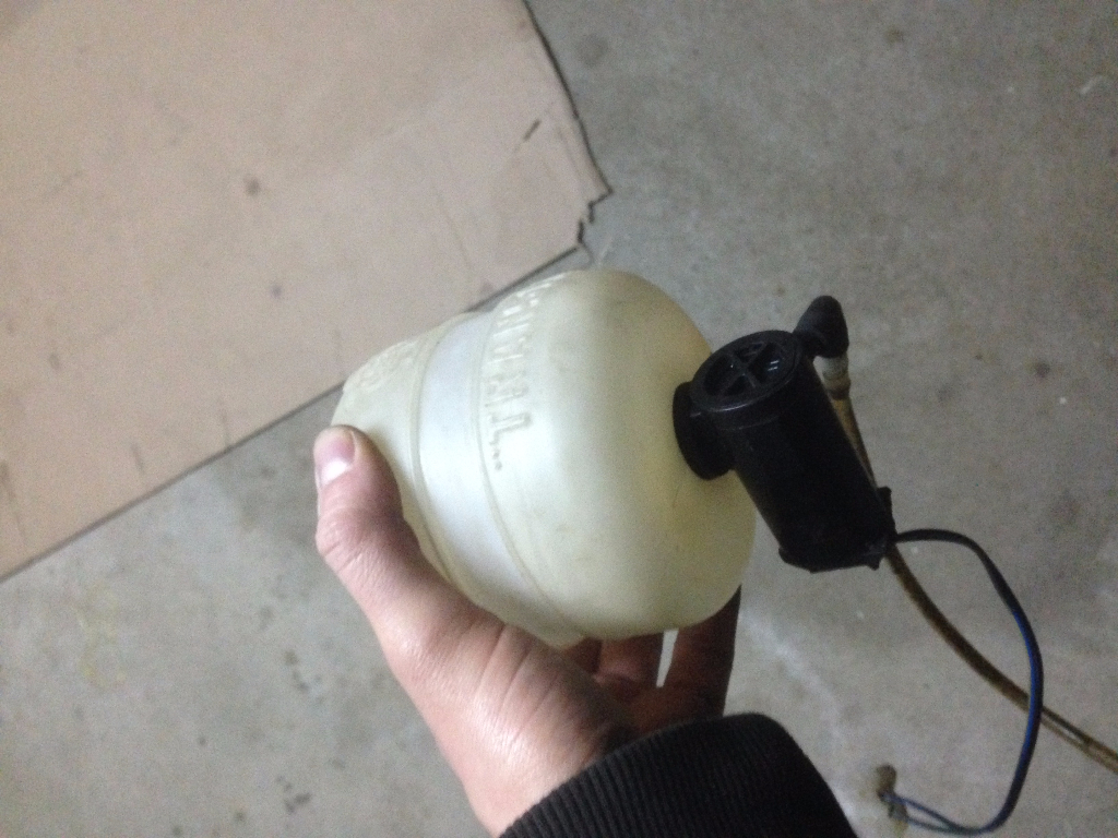

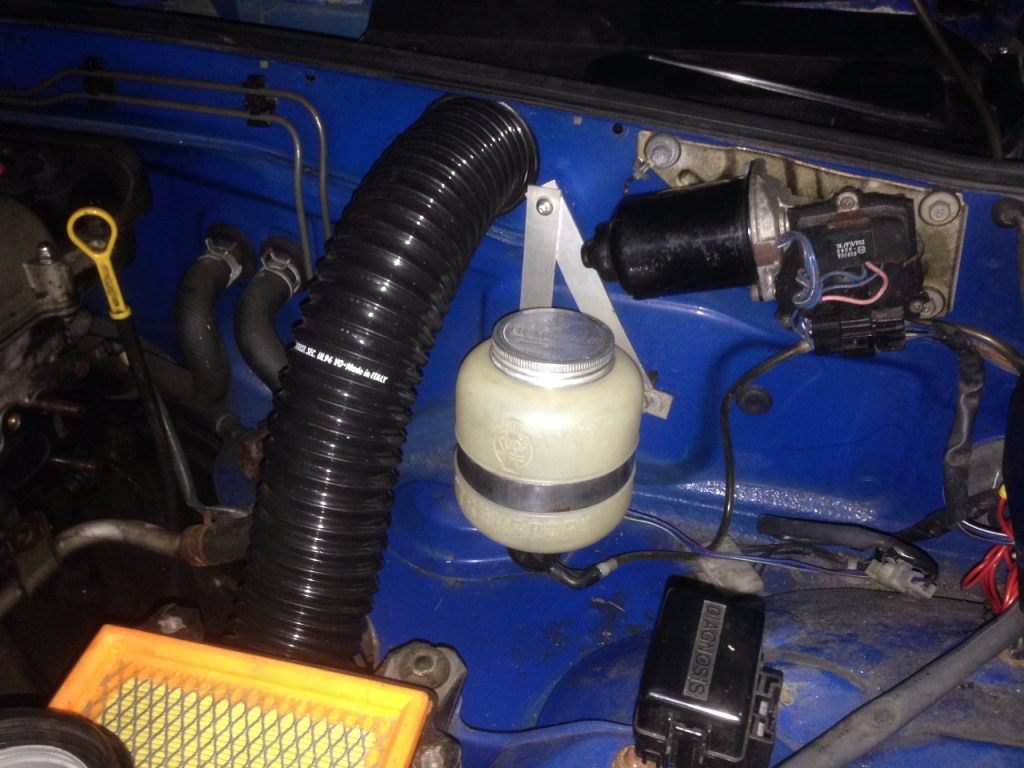

Adaptation de la pompe sur le bocal de lave glace :
J'ai mis en eau pour voir si ça fuit. Et pour finir :
Je trouve que c'est amplement mérité :aie:

Sinon j'ai fini l'installation du bocal de lave glace :
Ça va à nouveau gicler sur le pare brise :D

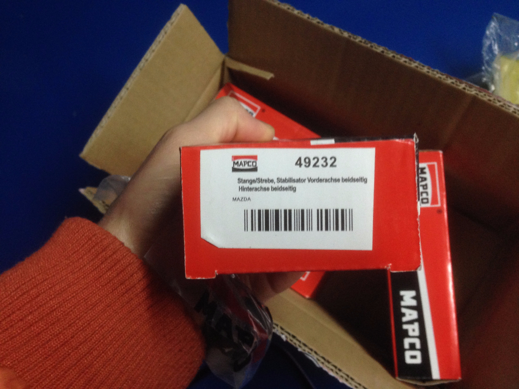

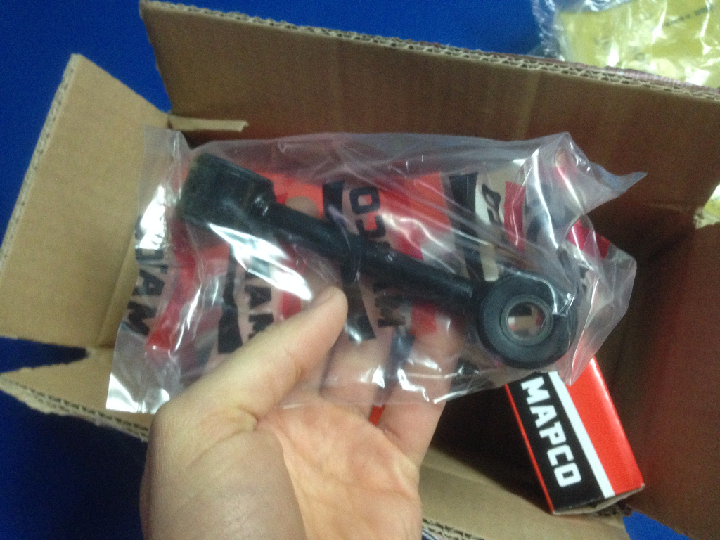

Réception des biellettes de barres stab' à un prix défiant toute concurrence, 8.80€ pièce soit 2 fois moins cher qu'ailleurs.
Pour le prix c'est quand même de la marque. Voici le lien : http://www.ebay.fr/itm/142175407885?_tr ... EBIDX%3AIT

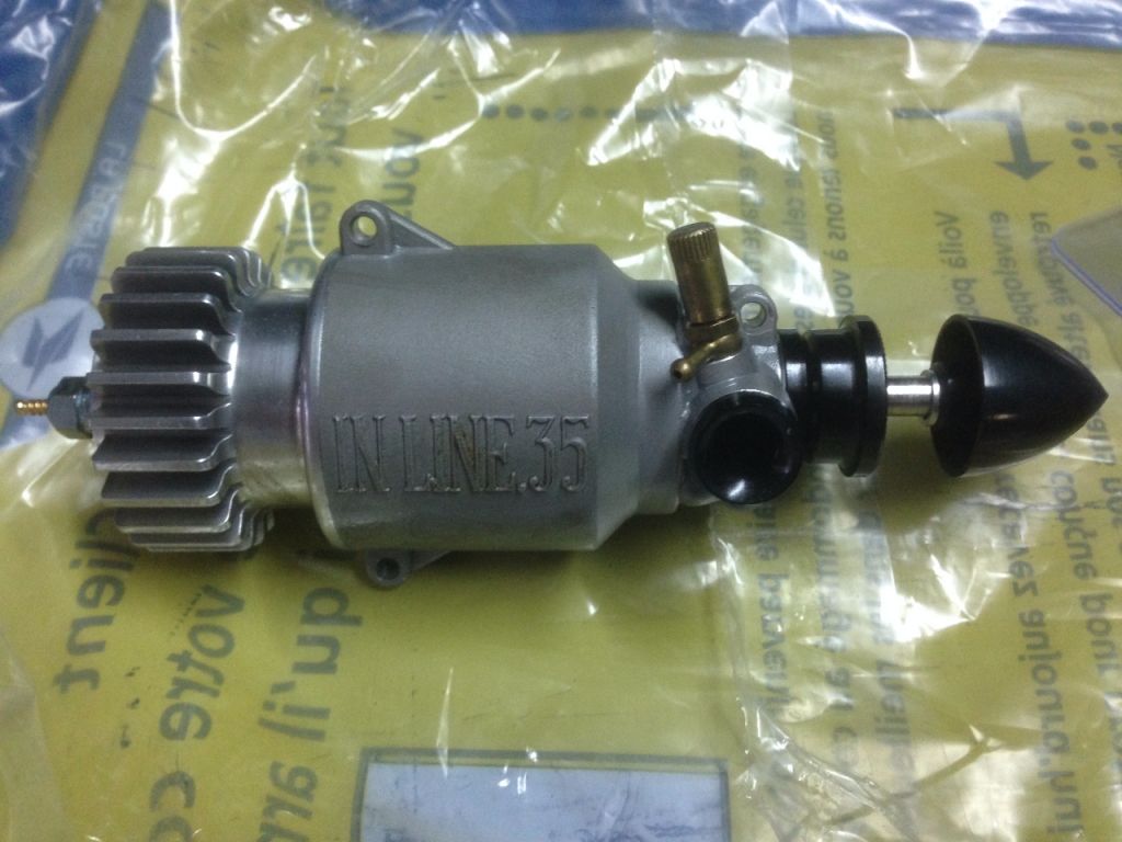

Le colis était endommagé et je me suis retrouvé avec ça en plus :
A première vue c'est un moteur de RC mais si quelqu'un pouvait m'en dire plus.
