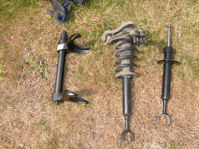

Ça fait flipper un peu ces compresseurs de ressort... Tu te dit que si jamais le filet tiens pas, ça va piquer sévère sur les gencives ! :aie: j'ai utilisé ceux de mon voisin qui est mécano, donc très bien équipé, et ben même avec du matos pro, je faisait pas le fier ! Quand tu sais comment certains se démerdent avec des fils de fer et des rilsans :ptdr:
Ma NA de 91 : https://www.mx5france.com/forum/viewtopic.php?f=84&t=44499&start=60
Message Publié : Jeu 30 Avr 2020, 09:39
Message(s) : 3900
Localisation : Poitiers
Pour les Tein ça allait parce que les spires espacées permettent de bien placer les compresseurs mais pour enlever les origines, j'étais moins serein ! A la décompression d'un ressort d'origine un compresseur s'est défait, heureusement il restait le second et j'avais le pied dessus sinon :aie:

C'est vrai que les comprim ressorts font un peu flipper.
J'avais acheté ce modèle pour mon ancien break, j'étais plus en confiance qu'avec les deux tiges qu'il faut serrer en synchro :sic:

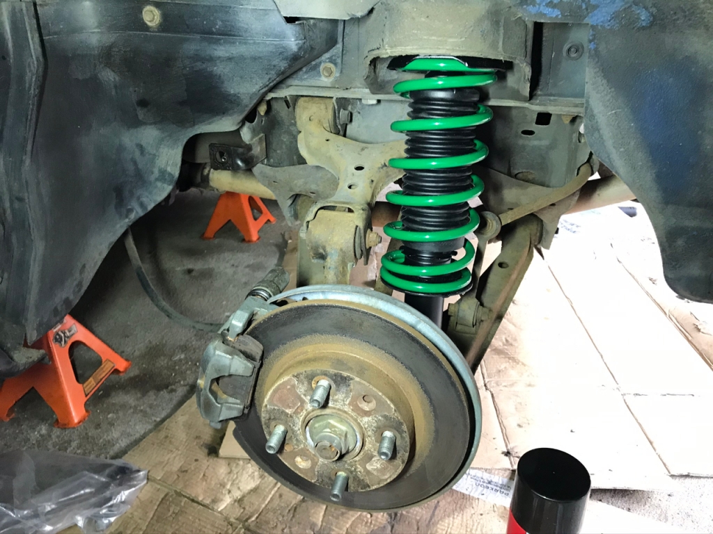

J'ai remonté les amortisseurs et les étriers arrières, en attendant le reste qui n'arrivera pas :aie: demain je fais un mail à mx5parts pour leur apprendre la bonne nouvelle. Je vais en profiter pour recommander quelques pièces pour l'avant.
Ça tranche avec les trains rouillés ! Bon pas tant que ça une fois que j'y ai passé un coup de chiffon :

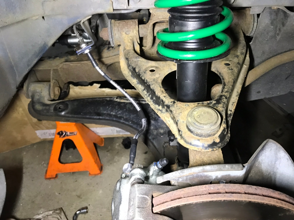

Comme prévu les 2 colis sont arrivés en même temps. Hop une heure après toutes les durites étaient montées :
Clairement la plus chiante c'est celle d'embrayage. J'avais pris la version courte qui passe derrière le moteur mais avec le recul j'aurais mieux fait de prendre la longue qui shunte tout comme sur la MX5, plus simple à installer et plus directe.

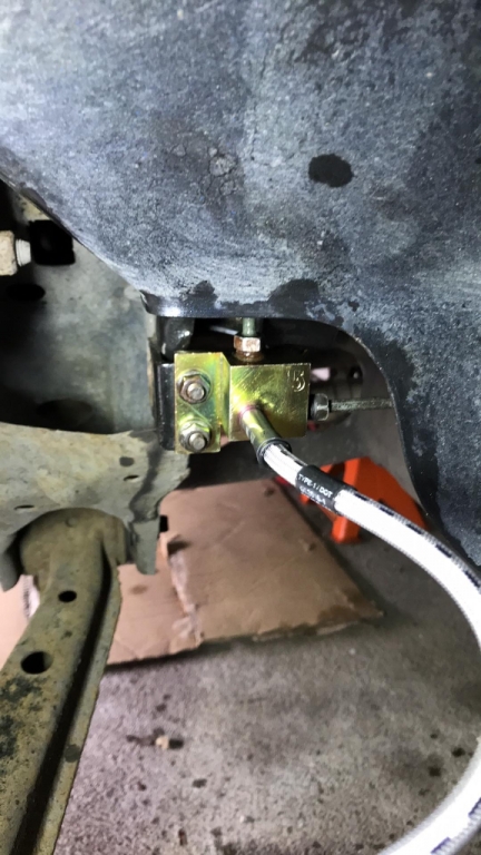

J'ai une fuite sur le répartiteur, au niveau du filetage de l'étrier côté opposé. Je ne comprends pas, c'est un peu chiant à engager mais ça se visse à la main sans problème. J'ai tout défait et j'ai rien vu de particulier. Demain je vais tout sortir et contrôler les filetages et en dernier recours j'essaie de remettre la durite d'origine, histoire d'identifier le coupable.
If in doubt, flat out
Message Publié : Mar 12 Mai 2020, 21:35
Message(s) : 9008
Tu n'as peut être pas serré assez fort :?
Message Publié : Mer 13 Mai 2020, 10:58
Message(s) : 3900
Pourtant je pense que si, avec une clé à tuyauter donc j'ai pas mal de force et j'ai peur de passer à travers si j'insiste.
