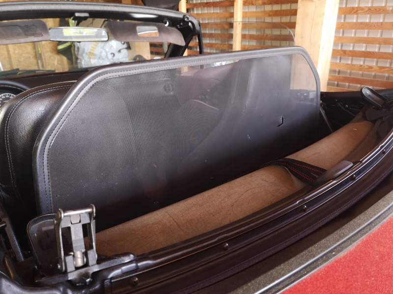

Allez hop j'ai piqué l'idée de britail pour faciliter le capotage dans bouger du siège !! :D merci à lui !
J'en ait aussi profiter pour repeindre la grille du filet anti remous... Il était moche (tout gris) et tout troué... Maintenant il est tout troué... :tantpis:
