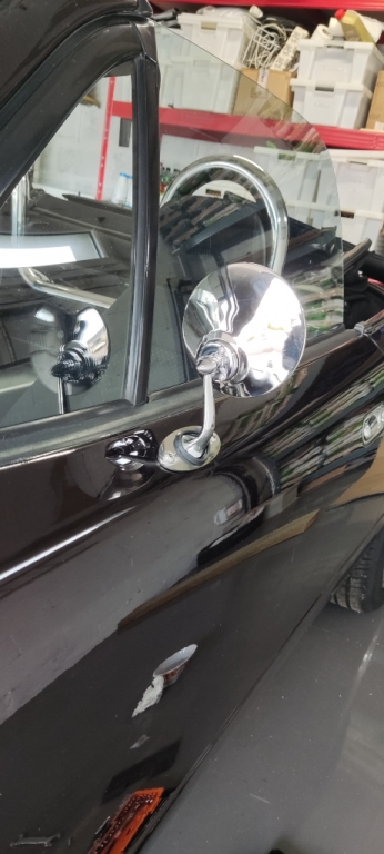

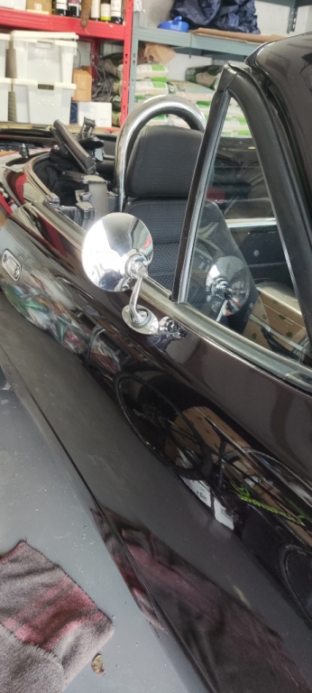

Aujourd'hui installation des nouveaux rétroviseurs vintage de chez jass performance.

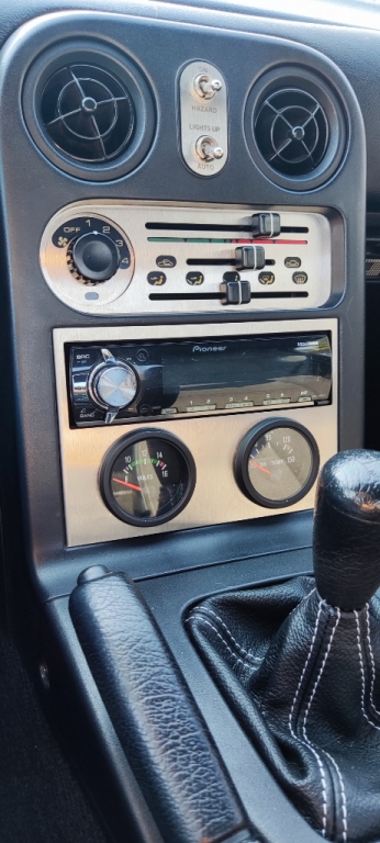

Voilà j'ai fini de monter ma plaque de chez JASS PERF. Pour intégrer l autoradio et deux manomètres.
Voltmètre et température d'huile. J'ai trouvé pour passer mon câble dans le compartiment moteur et il sera branché le mois
prochain quand je ferais la vidange ( J ai pas encore acheté la plaque sandwich ).

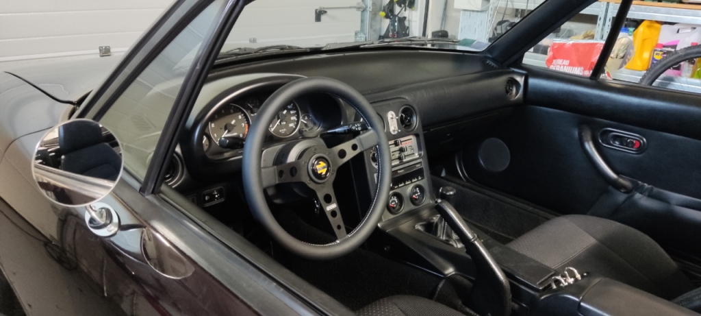

Vu d ensemble ;)

Belle auto.
Je regarde ces retros depuis un moment, qu'en penses tu? la qualité est bonne? on y voit quelque chose? et niveau montage, ca se passe comment?
 Sujet du message : Re: Présentation de ma NA
Message Publié : Jeu 17 Fév 2022, 11:17
Inscription : Mar 23 Mars 2021, 10:08
Message(s) : 139
rb57 a écrit :
Belle auto.
La qualité des rétros est bonne ( pour le moment jamais déçu des produits JASS ). Le montage est super simple ( tu as juste à visser les deux vis dans les trous d origines et c est fini :oui: ), le plus long a été de démonter les rétros électriques car J ai du enlever la garniture de la portière pour les débrancher.
La visibilité est forcément réduite vu qu ils sont plus petits. Après ça va être une question d habitude ;)

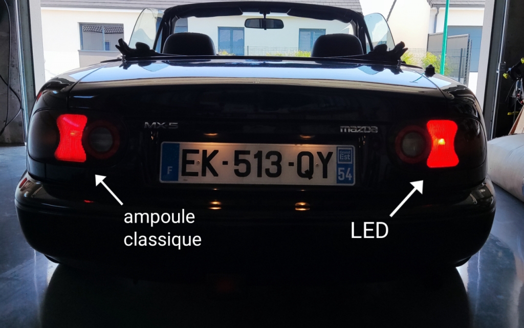

Remplacement des ampoules P21-5W par des LEDS de couleur rouge.
Je suis content du résultat il y a un réel gain de luminosité :)
Et forcément un gain au niveau de la consommation électrique.
Bientôt remplacement des 4 clignotants et des ampoules w5w par des LEDS.
