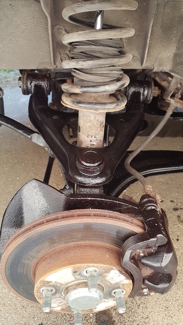

La vis de l'amortisseur est venue, les deux petites également et celle de la biellette aussi.
Mais pas moyen de retirer celle qui tient le triangle supérieur avec les vis de 21 :non:
J'ai eu beau la gaver de WD40, walou.
Donc j'ai frotté la rouille de surface du train avant pour passer une première couche de Férose.
Je vais passer deux autres couches demain matin et je mettrais l'arrière sur chandelles pour tenter les amortos + Férose

Aie, dommage pour l'écrou ! C'est bloqué des 2 côtés ?
Sinon, ça fait propre le ferose une fois appliqué.
J'espère qu'ils ne vont pas saccagé ton travail au garage à l'attaquer au chalumeau et à la masse !

Pas besoin de la sortir. Il suffit de dévisser les biellettes et de faire levier avec une grande barre dans le triangle inférieur. C'est faisable seul mais à deux c'est plus simple !

pour changer les amortos je n'ai pas démonter les vis des triangles, juste l'amorto, la biellette de barre stab et les vis qui tiennent la rotule inférieure sur le bras...... ensuite il suffit de jouer un peu avec la pace pour sortir l'amorto.
A 2 c'est plus facile pour ne pas risquer d'abimer le bord de l'aile.

J'suis d'accord avec Guillaume, pas besoin de démonter les triangles, en faisant descendre le moyeu au max, l'amortisseur doit sortir :oui:

Ah ok , la biellette du triangle bas qui tient le moyeu. Je n'avais pas essayer celle-ci. Donc pas besoin de réglage du train à vent par la suite ?
