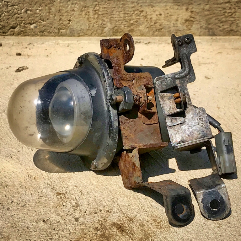

Après avoir sorti tout le matos pour faire une électrolyse des supports d’etriers, j’en ai profité pour commencer à restaurer une paire d’antibrouillards avant d’eunos.

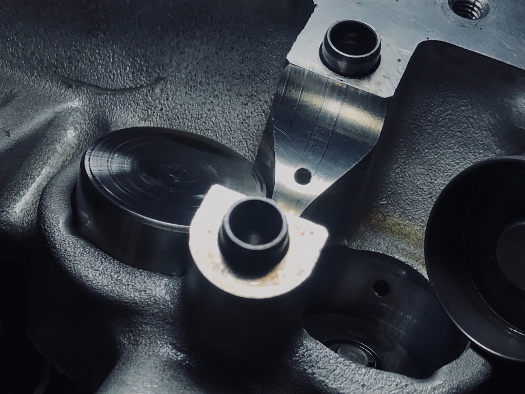

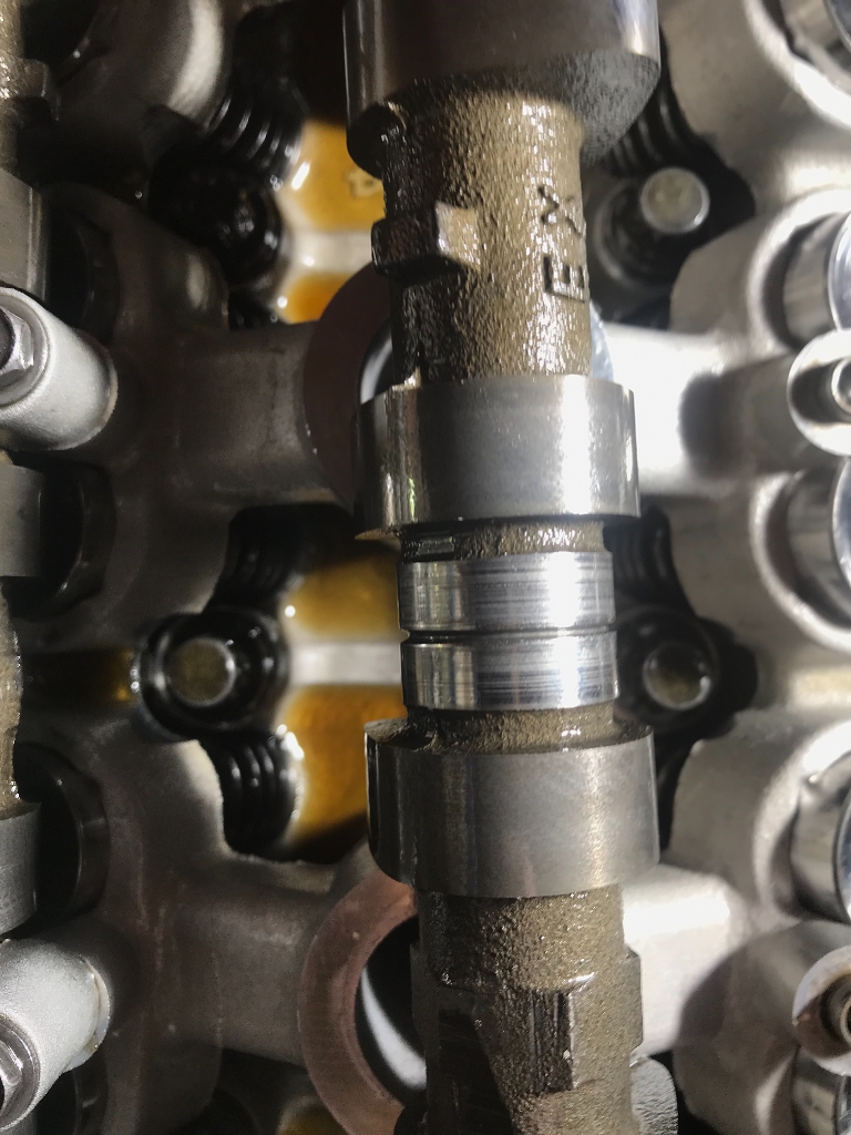

La semaine dernière, je passe au garage varinot pour changer le roulement arrière droit. J'en profite pour faire une vidange en redline. Je fais 100km... Et en arrivant chez moi, un poussoir se met à claquer.
Je me dis que cela provient peut-être de l'huile (5w50) que j'avais mis en prévision de Pouilly. Je la remplace en urgence par de la 5w40 total. Le problème persiste. :langue:

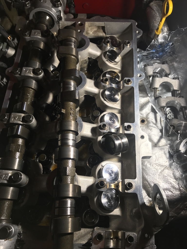

Hier je tombe distri et arbre à came pour voir ce qu'il se passe. Pouilly étant dimanche, aucun stress ... :aie:
On appuie sur tous les poussoirs... un est "mou". Pute. Je chante des vers de Kaaris en l'honneur de la marque ITM.
Je regarde autour... le palier, l'arbre à came et la culasse sont légèrement rayés à ce niveau (le reste est d'aspect neuf). Inquiet, je demande à patST si c'est grave. Pas de trace de surchauffe, pour lui aucun soucis. Le poussoir défectueux a sans doute entraîné un défaut de lubrification du palier attenant.
Je remonte les anciens poussoirs, la distri, peste contre le système de tension de courroie et son putain de ressort bien casse couille à mettre en place. J'en profite pour souhaiter un destin prométhéen à son créateur. A savoir qui'il soit condamné jusqu'à la fin de ses jours à monter et démonter son oeuvre.

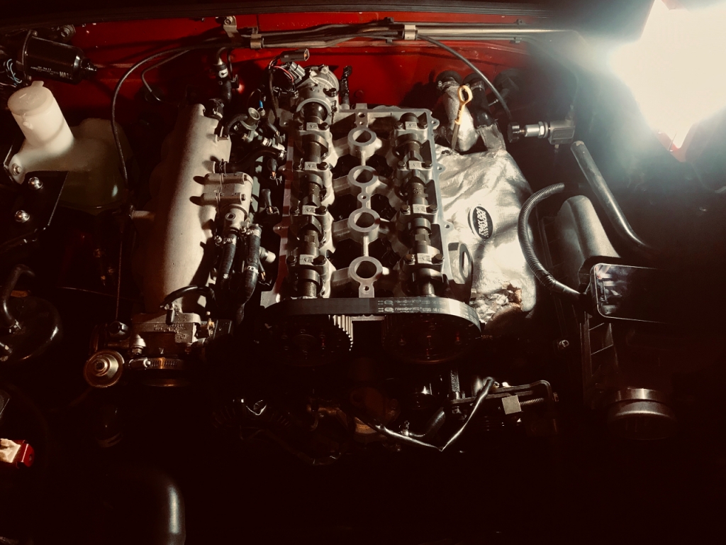

Comme tout est tombé j'en profite pour remplacer le joint de CAS par un de luxe signé Louis Vuitton (viton).
Je démarre le moteur. Ca cale de suite. Je tente à nouveau... idem. Une dernière fois...
Je retourne dans la baie moteur, la masse à portée de main.
J'avais oublié de reconnecter la PCV. :aie:
Je lance enfin le moteur, ça claque légèrement. Je file faire un tour... l'huile chaude, je prends 3000T. PLUS DE CLAQUEMENT. :woo:
Je roule 20mn, me fais une côte en mode "i need to poo". Le moteur tourne comme une horloge. En revanche, je sens que les poussoirs d'origine font perdre en nervosité. Cette modif est efficiente à condition de prendre de la qualité certaine.
Qu'importe. La voiture est prête pour Pouilly. :cubitus: :woo:

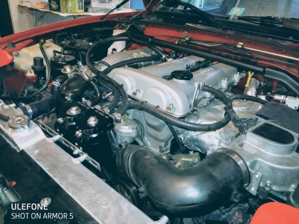

Grand merci à Pev’ pour le prêt de sa lampe strobo...
J’ai mis l’avance à 12 pour garder une marge de sécurité étant donné que mon moteur a des compression supérieures.
Pas besoin d’une lampe de compet avec compte tour intégré. Le premier prix Amazon fait le job sans problème. Reste plus qu’à tester le tout à Pouilly.

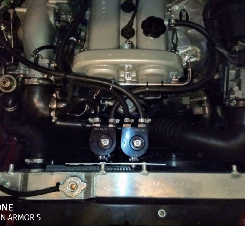

Ce soir j'ai installé un deuxième oct sur le circuit de la pcv.
Quasiment plus rien ne sort pas le reniflard.
En revanche le bocal de direction assistée a bien dégueulé durant Pouilly. Sans surprise...
Existe t il une solution pour le rendre hermétique? Sinon je sens qu'une crémaillère manuelle va remplacer tout le système...
Message Publié : Mar 4 Juin 2019, 20:29
Message(s) : 7685
Un simple petit joint torique sous la surface de contact à résolu le pb sur la mienne.
