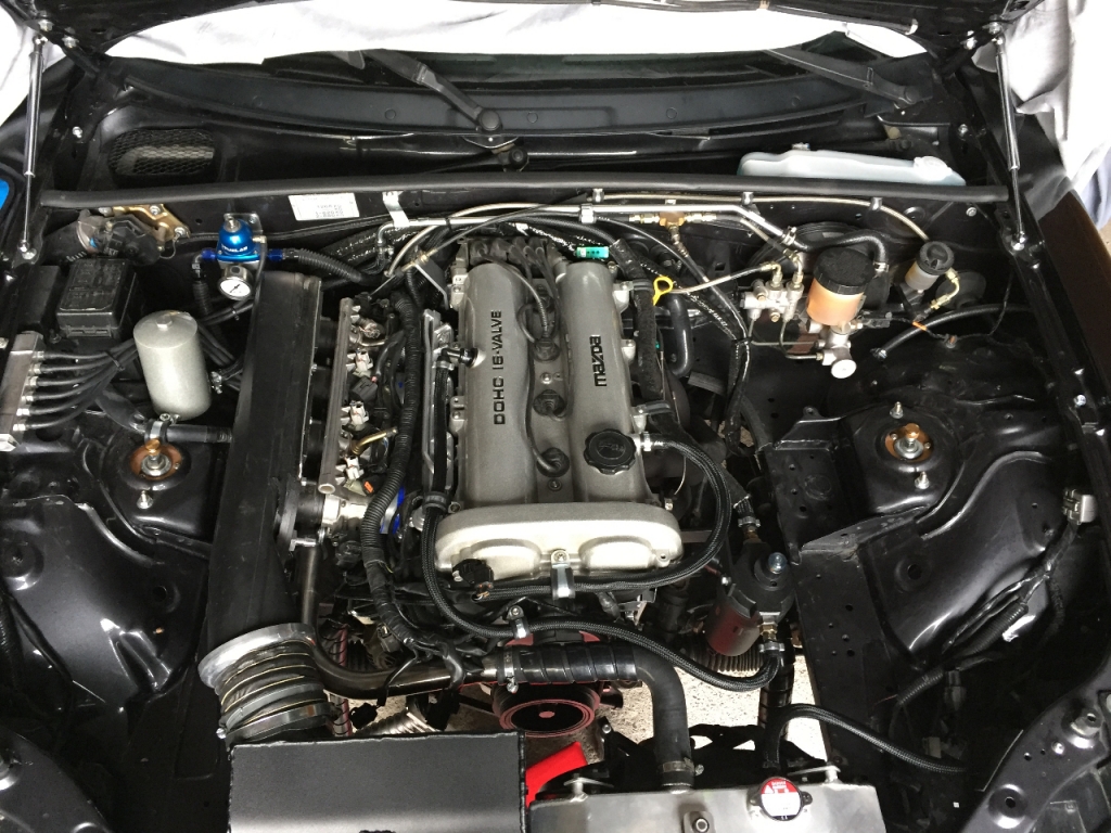

Petite photo car je tenait à vérifier ce qu'il se cachait réellement derrière le gros filtre pipercross, que je trouve sympa, mais pas forcément du plus bel acabit.
Je trouve ça encore plus dommage de ne pas les voir du coup, je vais faire quelques recherches et voir ce qu'il se fait dans ce genre.

C'est joli mais ça arrête pas les poussières! :tantpis:

+1 avec Guillaume Ca filtre pas et tu prends de l'air chaud

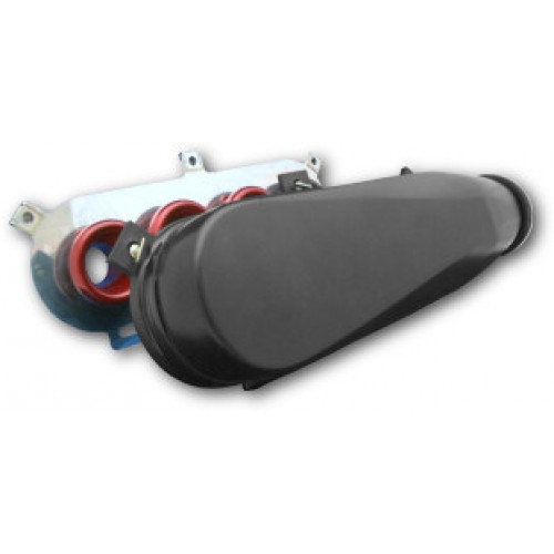

Pipercross fait une boite pour ITB avec un filtre mousse qui s'adapte sur ton embase.
C'est ce que j'ai monté, il te reste à trouver un emplacement pour mettre le flexible pour l'alimenter en air frais (flexible fourni avec).
J'ai cette boite sauf que la filtration me plaisait pas du coup j'ai construit une boite à air avec un panel filtrant ayant une grande surface pour l'alimenter.

et hop :
et tout le monde est content :D

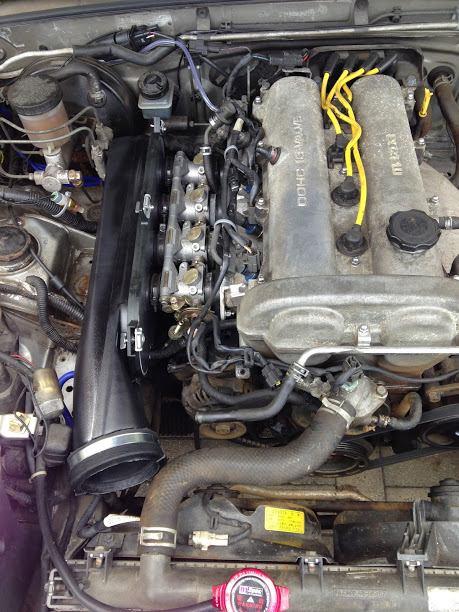

C'est sur c'est magnifique mais des cornets à l'air libre ou juste avec une grille dessus c'est bon uniquement sur une auto de course ou tu démontes tout toutes les 2 semaines ...
Une vraie boîte à air sur des cornets c'est moins joli mais au moins ça filtre et permet d'amener du frais. On a pas les cornets qui passent à travers le capot comme sur un moteur en V :D
