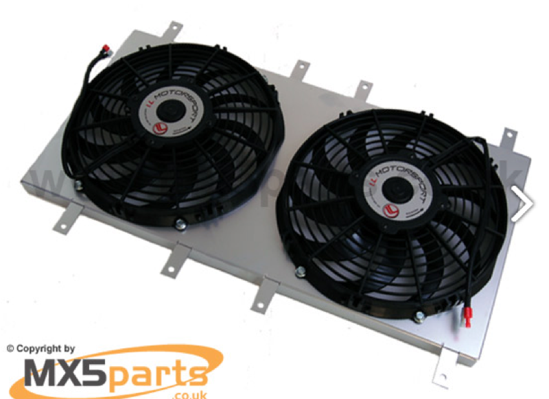

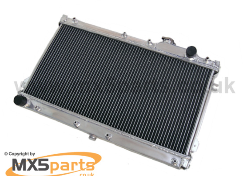

En attendant je viens de commander ça à l'instant :
Quelqu'un en a déjà installé des double SPAL ??
Connectique Elec ... des choses à faire ??

UP Connectique Elec pour le Double SPAL ???? :aie: une idée :idea:

ben non du coup .. mais c'est clairement de ma faute ... l'année dernière différents soucis ont fait que j'ai retardé et finalement pas pu :non: et puis je l'ai re-contacté et enfin trop long a livrer surtout et je dois être au poil pour notre tour de Corse..
Du coup ... ça fera l'affaire en 42 mm et double spal .. t'a une idée pour la connectique pour les deux ventilos ? je les accouple ensemble au niveaux elec ?
