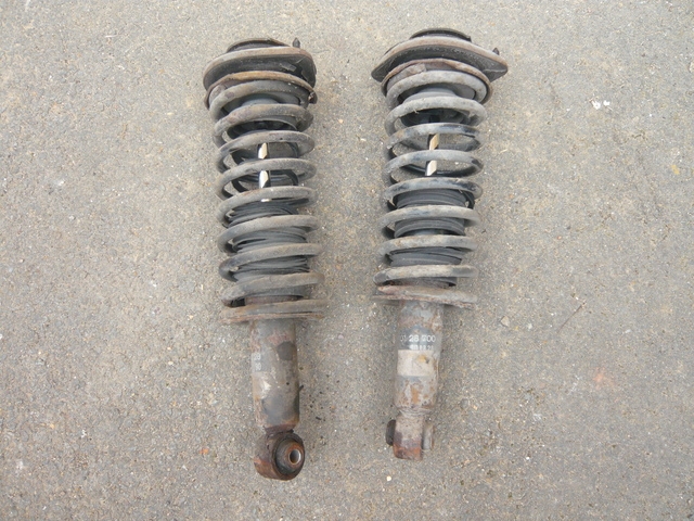

C'est quand même plus facile pour l'arrière

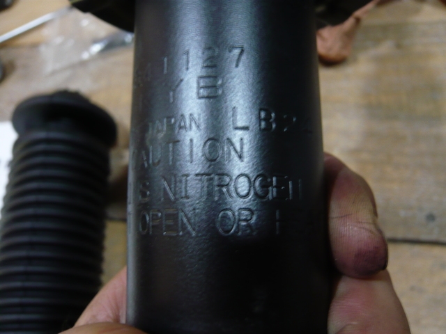

Il y a du Nitrogen dans les amortos :o

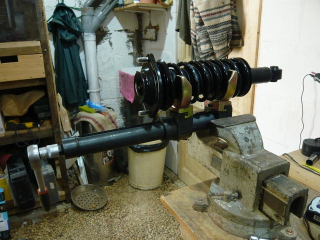

Assemblage des nouveaux amortos au frais à l'atelier ;)
Ça valait le coup de les changer. J'ai hâte de tester le résultat sur la route.

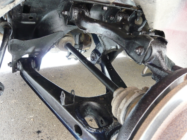

Et pendant que j'y suis, deux couches de Ferose sur le train arrière. Une dernière demain matin et je remonte les amortos. Si j'ai le temps, je retenterais l'avant :faim:

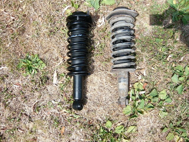

La MX est de retour du garage. Le montage des amortisseurs s'est bien passé. C'est plus facile quand on a un pont et la péteuse qui va bien :oui:
Petite balade histoire de tester la différence et bien ça n'a rien à voir. Elle tien bien la corde, surtout lorsqu'on écrase la pédale en appuie. L'arrière ne s'écrase plus. Les transfert de charge droite/gauche occasionnent beaucoup moins de mouvements de caisse. :bien:

Niveau confort, c'est comme avant mais mieux, je veux dire c'est un poil plus ferme sans etre devenu un bout de bois. Les amortos avaient 30 ans et pas loin de 100.000kms donc , fatigués...

Les fixations de la ligne d'échappement sont toujours rouillées mais n'apparaissent plus sur le bilan ??
Par contre, le controleur a indiqué vérification impossible du chassis AV & AR à cause d'une modification. Et c'est tout.
Oralement, il m'a dit "c'est blaxonné, on voit rien ".
Oui mais c'est de la Férose monsieur.... donc je ne comprends pas !
