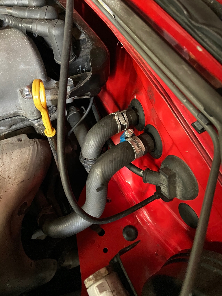

La Mimix ne roule pas beaucoup en ce moment et ça se voit...
J’ai une fuite à ce niveau, ça goutte en dessous des deux. À quoi correspondent ces deux conduits ?

Radiateur de chauffage. La fuite est probablement due à un serrage trop important du collier à vis, qui a du ovaliser le tube en cuivre sur lequel s'emboutit la durite.
(et les deux colliers de serrage me semblent "haut" placés sur la durite. Rapproche les du tablier)

Merci de ta réponse. Tu penses que je dois les changer ?

Essuie et rapproche les colliers du tablier pour commencer. Tente de regarder sous les durites pour voir si elles ne sont fendues. Va faire un tour pour observer si la fuite reprend. Si elle est minime, tu peux rouler ainsi. J'ai de la durite silicone qui présente les mêmes symptômes et ça supporte le circuit et les roadtrips sauvages sans soucis.
Tu ne peux les démonter sans vider (un minimum) le circuit de refroidissement. Si après test, cela te semble indispensable, profites en pour passer sur de la durite silicone. De la noire AliE sera bien plus durable tout en respectant le look d'origine.

Yes merci de ta réponse. :beer:
Ça expliquerait que mon niveau de liquide est un peu baissé ?

Oui. Si la baisse est d'un cm à température équivalente sur plusieurs 1 à plusieurs milliers de km, c'est dérisoire.

Sur le bocal du liquide de refroidissement je suis proche du Min mais toujours entre les deux.

Remplis au max à froid, et observe l'évolution sur 500km.

J'avais mon radiateur de chauffage HS, du coup j'ai enlevé , comme ca plus de problème :ricane: Si t'est tuyaux sont ovalisés, c'est chiant à remettre comme il faut. D'ou le collier d'origine qui s'auto sert.
