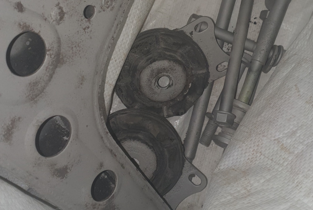

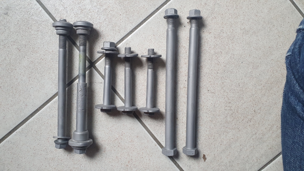

Sinon ça avance aussi côté sablage. Toutes les vis sont sablées maintenant. Il me reste encore un triangle bas arrière à faire et décider comment je traite les vis pour qu'elles ne rouillent pas à la vitesse de la lumière....
J'ai aussi sablé les coupelles de fixation du différentiel mais de la rouille s'est développée sous la caoutchouc donc à changer.

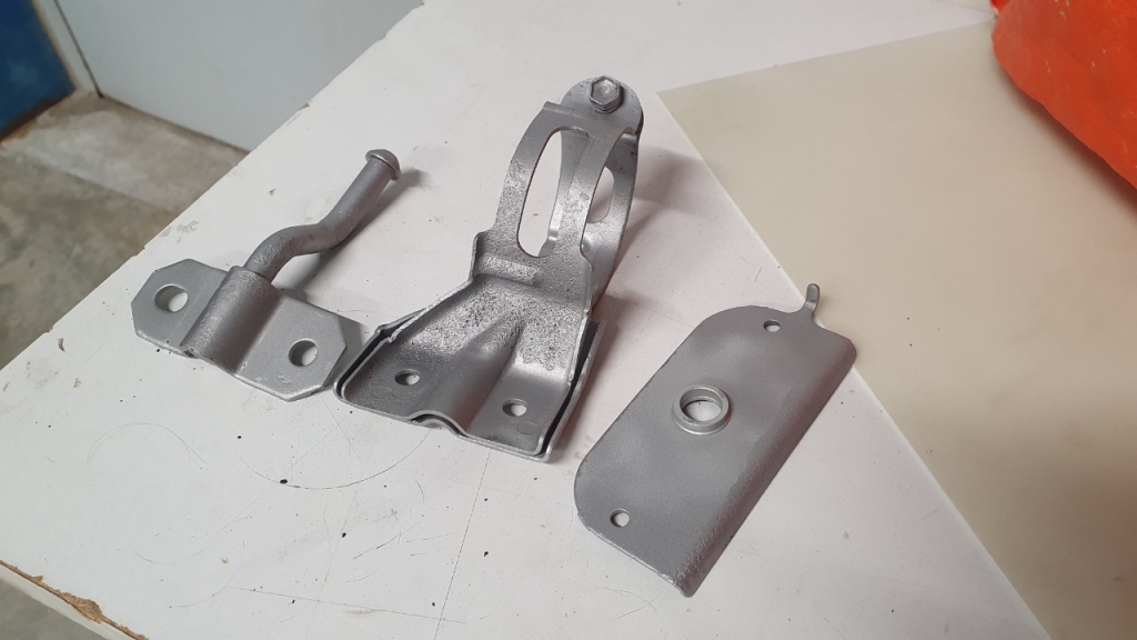

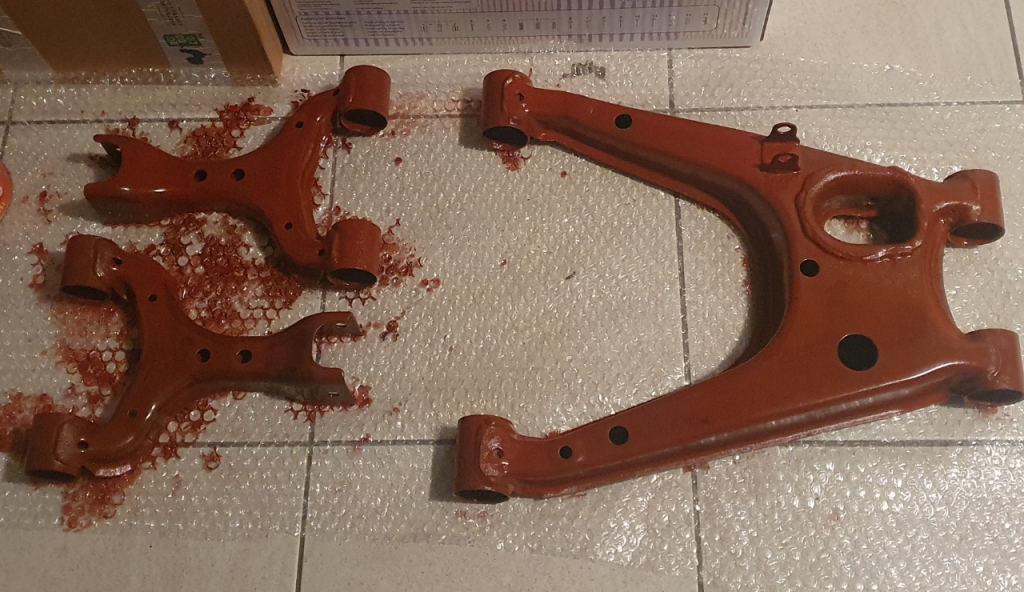

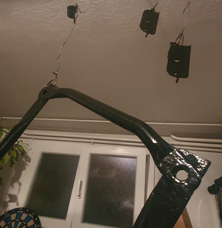

Premiere couche d'apprêt anti corrosion posée sur 3 des triangles arrières. Le 4 ème attend toujours d'être sablé.le côté fluide de l'appret permet de rentrer facilement dans les recoins mais le traitement des faces intérieures des triangles reste compliqué. J'ai projeté du rustol en bombe. Je referai une passe une fois les triangles terminés.
2 couches posées sur l'échelle de renfort du berceau arrière et les plaquettes de fixation du réservoir. Ca commence à ressembler à qqc. J'ai tout rentré car il fait trop froid dans le garage pour peindre en ce moment. Malheureusement le sous caisse va devoir attendre. Heureusement que j'avais déjà mis l'appret.

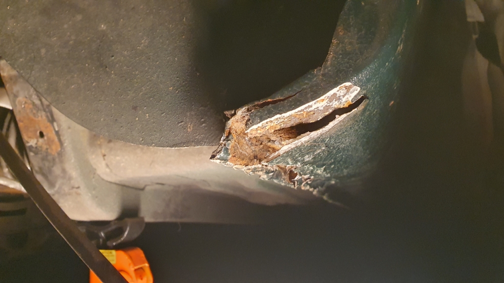

C'était pourtant parti de pas grand chose....
Et j'avais décidé de l'ignorer en attendant d'avoir fini avec le train arrière....mais voilà les triangles sont en train de sécher et il ne faut pas me laisser m'ennuyer...

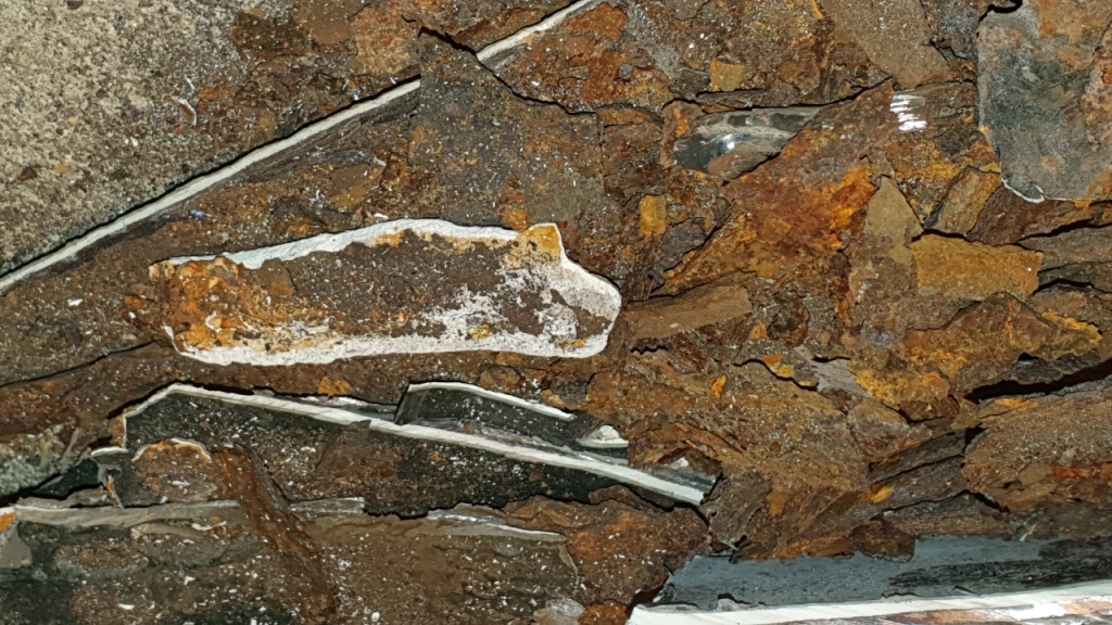

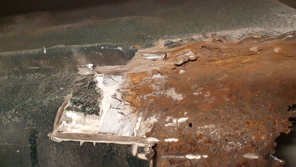

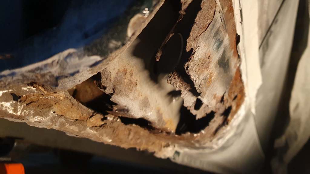

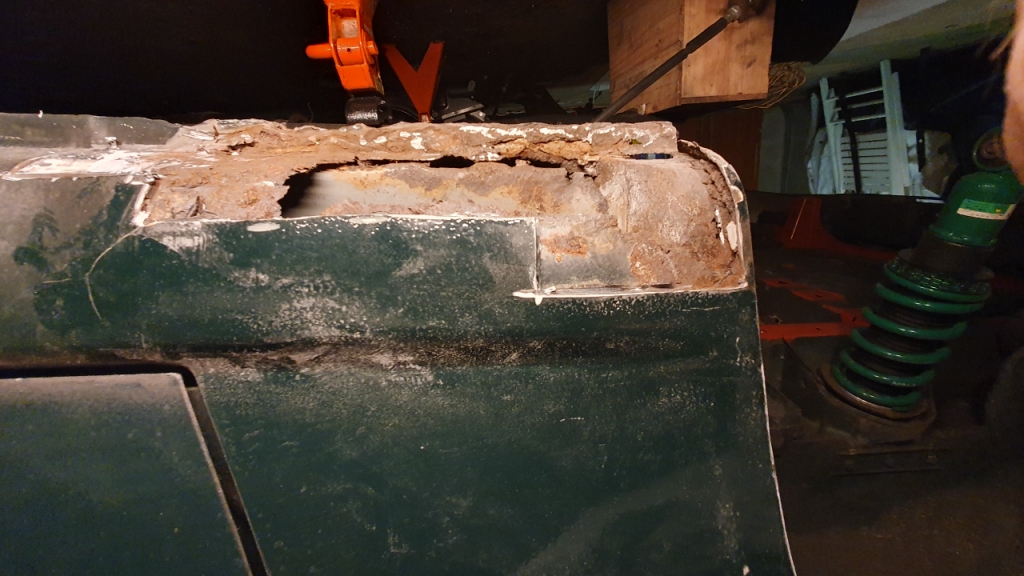

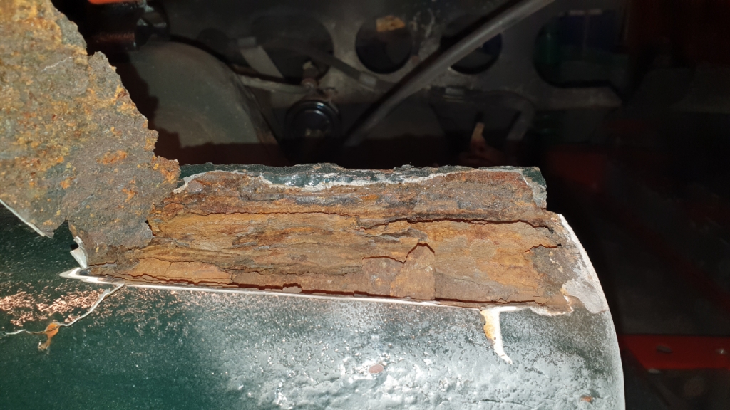

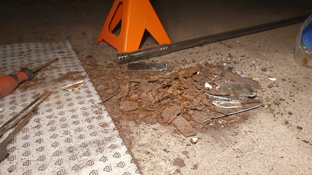

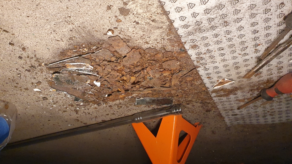

pedrouchkai a écrit :
J'avais décidé de l'ignorer mais la curiosité a être trop forte... j'ai pas été déçu du voyage!
Bref le "elle a été refaire était trop beau, je dirais plutôt elle a ete choucroutée!
On ouvre petit à petit
Est ce que vous savez si on peut trouver des panneaux juste pour la partie basse?

Message Publié : Dim 14 Jan 2024, 11:34
Message(s) : 5858
:etonne: :aie:
Tu risques de devoir acheter un panneau entier et de jeter le reste :tantpis:
C'est pour ça que j'ai souvent vu des réparations partielles comme ça avec une pièce de tôle découpée puis formée à la main.
Message Publié : Dim 14 Jan 2024, 11:39
Message(s) : 7691
oui ça existe mais pas forcement tous les bouts:
https://www.mecatechnic.com/fr-FR/b-maz ... /c-23-aile

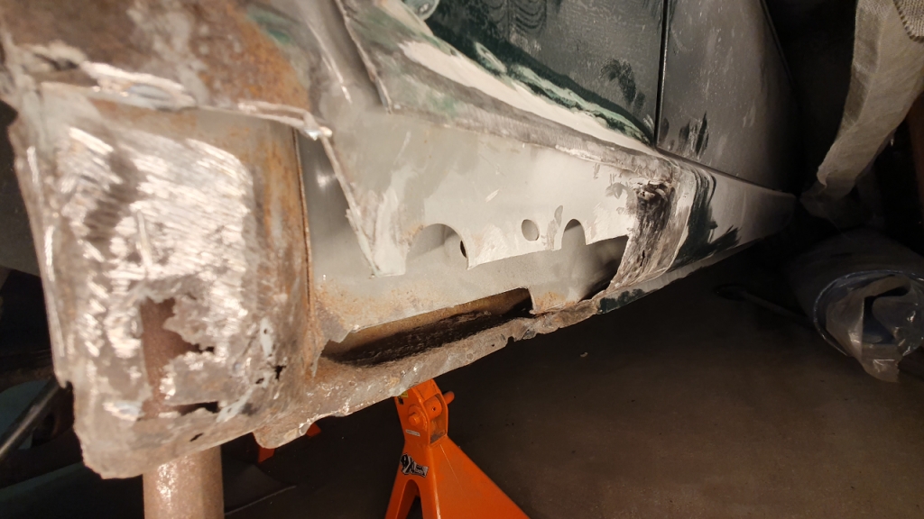

Jai profite des dernieres heures du we pour faire un peu de propre...

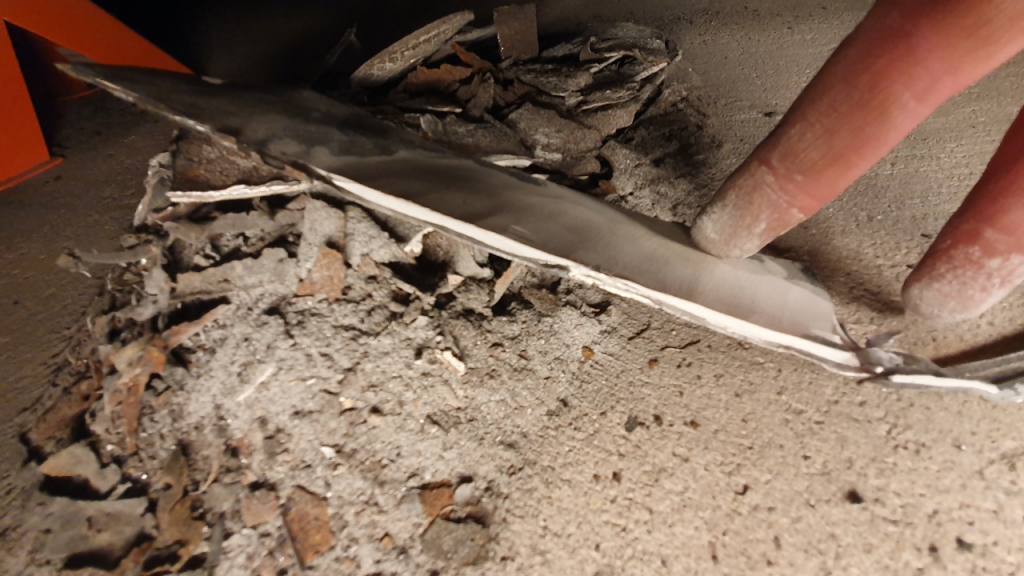

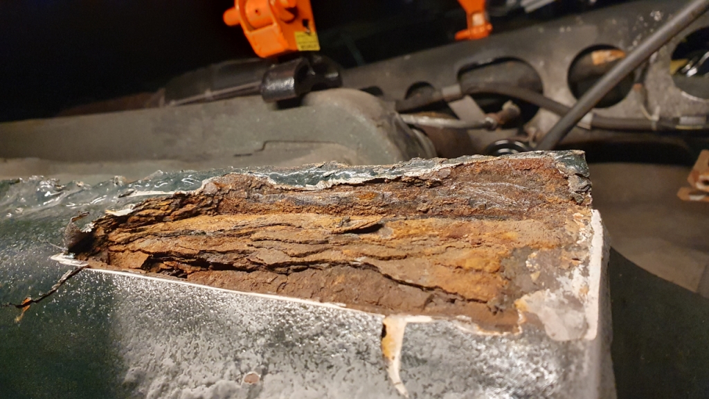

Message Publié : Lun 15 Jan 2024, 01:10
Message(s) : 651
Localisation : Essonne 91

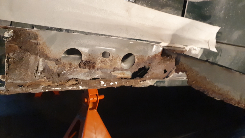

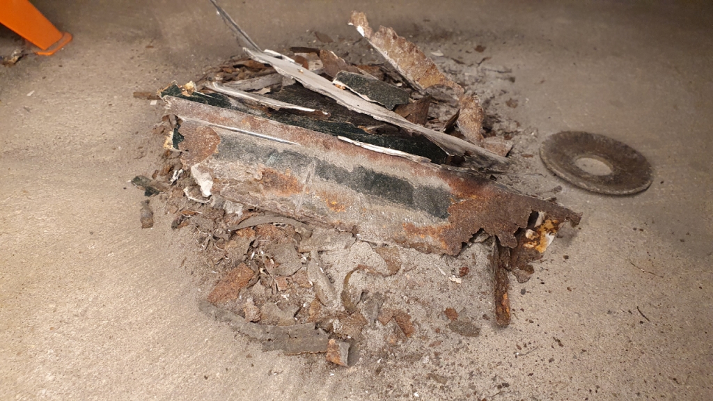

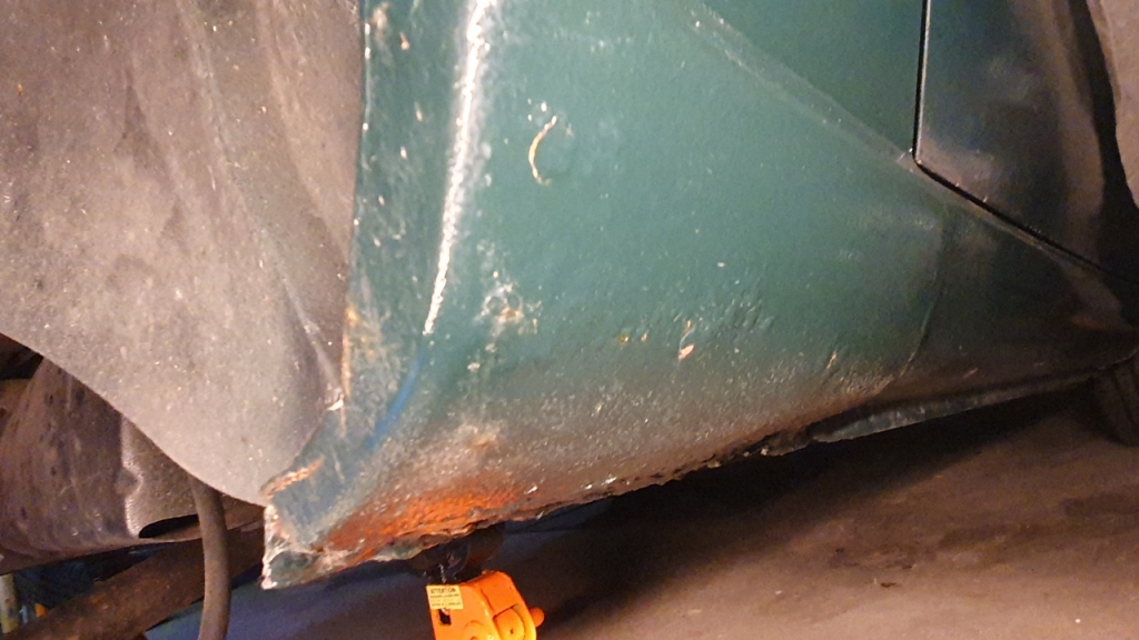

En meme temps avec 4 toles qui se rejoignent y abait toutes les chances que ca merde...
Un bon tas de morceaux de rouille et des zones avec un bon 3mm de mastic

Message Publié : Lun 15 Jan 2024, 06:01
Message(s) : 5858
Y avait du beau cache-misère :aie:

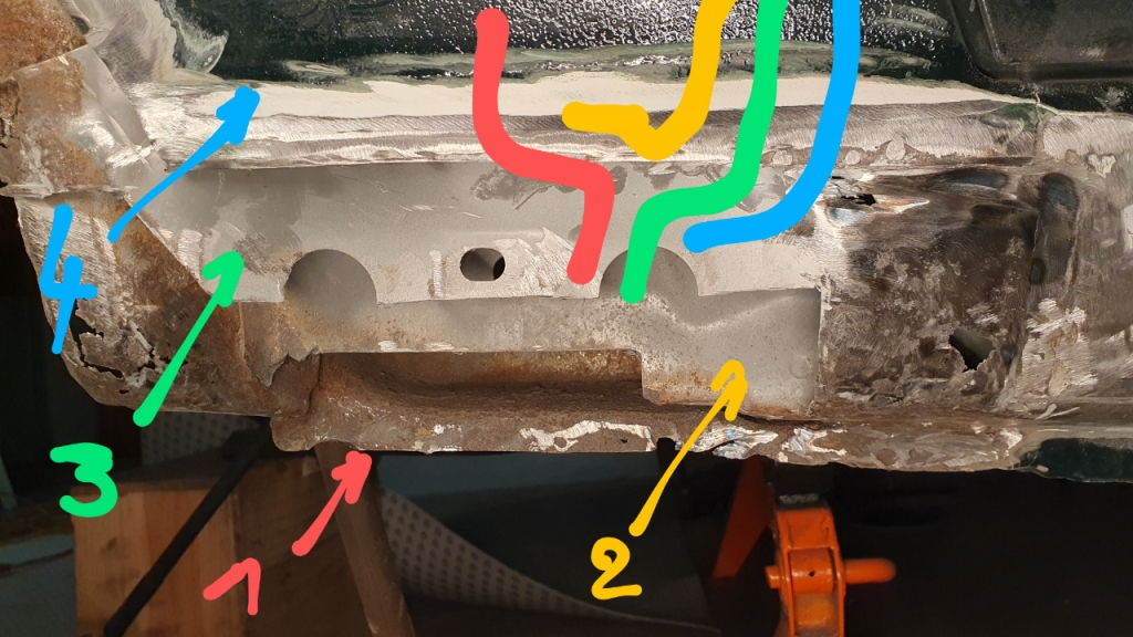

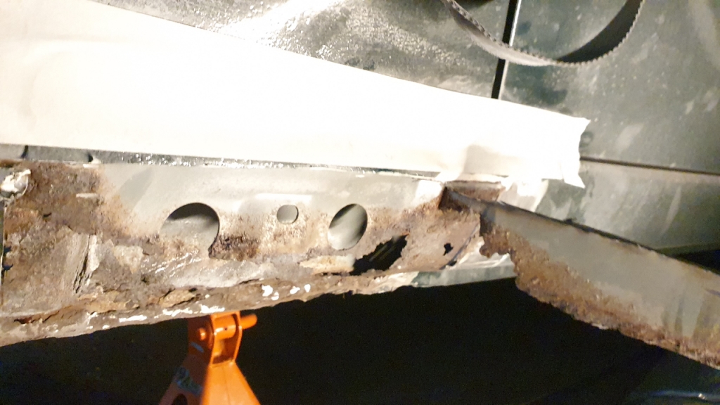

Message Publié : Mar 16 Jan 2024, 00:11
Message(s) : 651

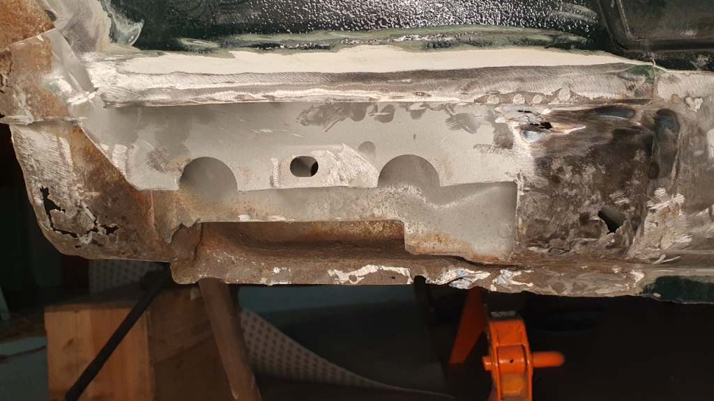

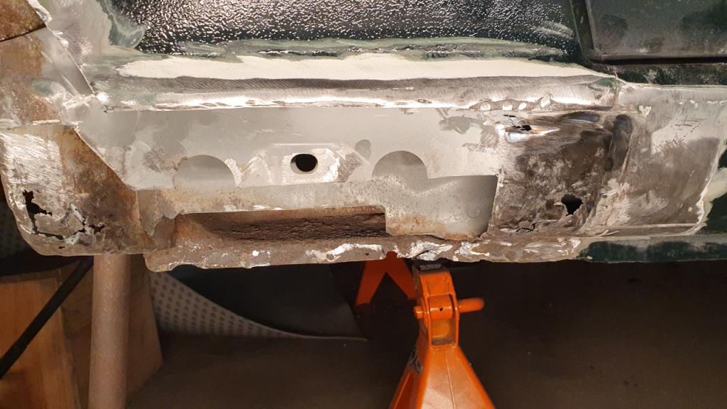

Oui effectivement entre les 3mm de mastic partout et surtout surtout la nouvelle tôle directemebr rapportée par dessus l'ancienne c'était n'importe quoi.
Comme j'ai pas grand chose à perdre à ce stade je vais m'essayer à la réparation de ça.
Autant je suis pas super inquiet pour les tôles cachées autant pour la partie extérieure je suis pas super rassuré mais faut bien essayer!

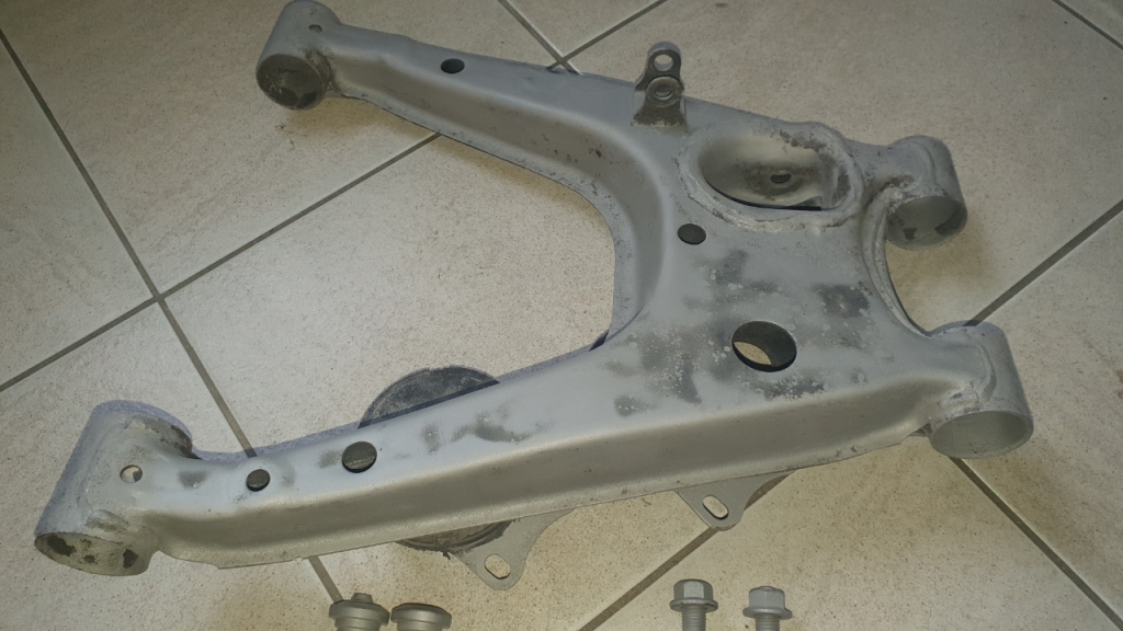

En attendant et pour me donner du courage de continue de sabler quelques petites pièces. Le avant / après fait toujours plaisir à voir
