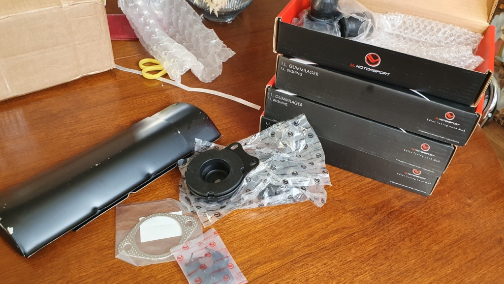

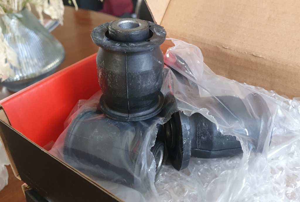

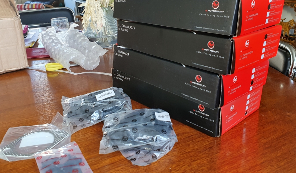

Arrivée d'un petit lot de pièces!
On a donc 22 silent blocs type origine, deux coupelles de fixation du différentiel sur la caisse, un joint de ligne d'échappement, quelques bricoles et...deux morceaux de bas de caisse....

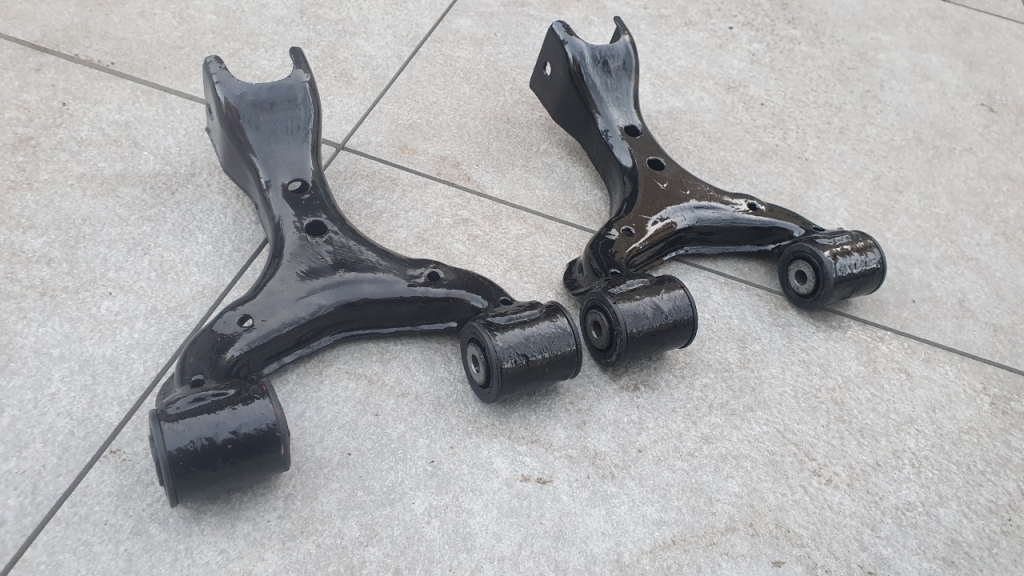

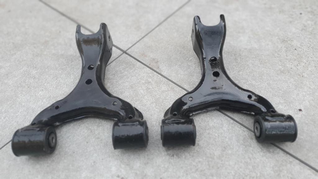

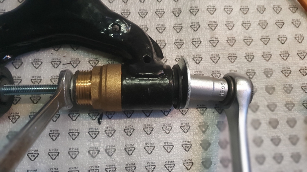

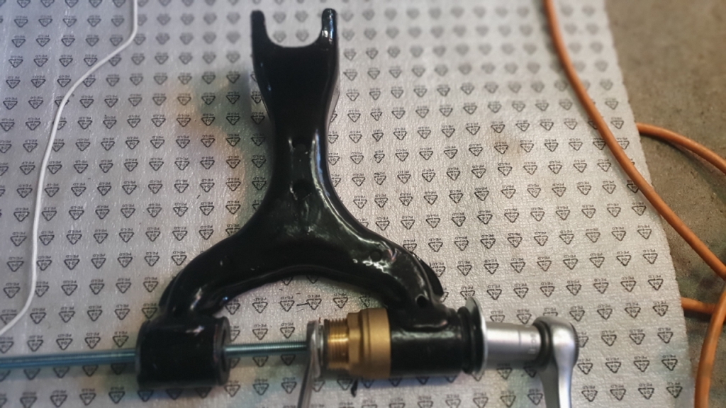

Maintenant que les triangles supérieurs sont repeints il est temps de mettre en place les silents blocs mais surtout en mode manouche!
Bien moins difficiles à mettre qu'à enlever!
Et voilà!

j'aime bien le raccord de plomberie pour les mettre en place :lol:

J'ai cherché ce que j'avais qui avait le bon diamètre :ricane:

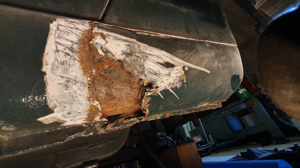

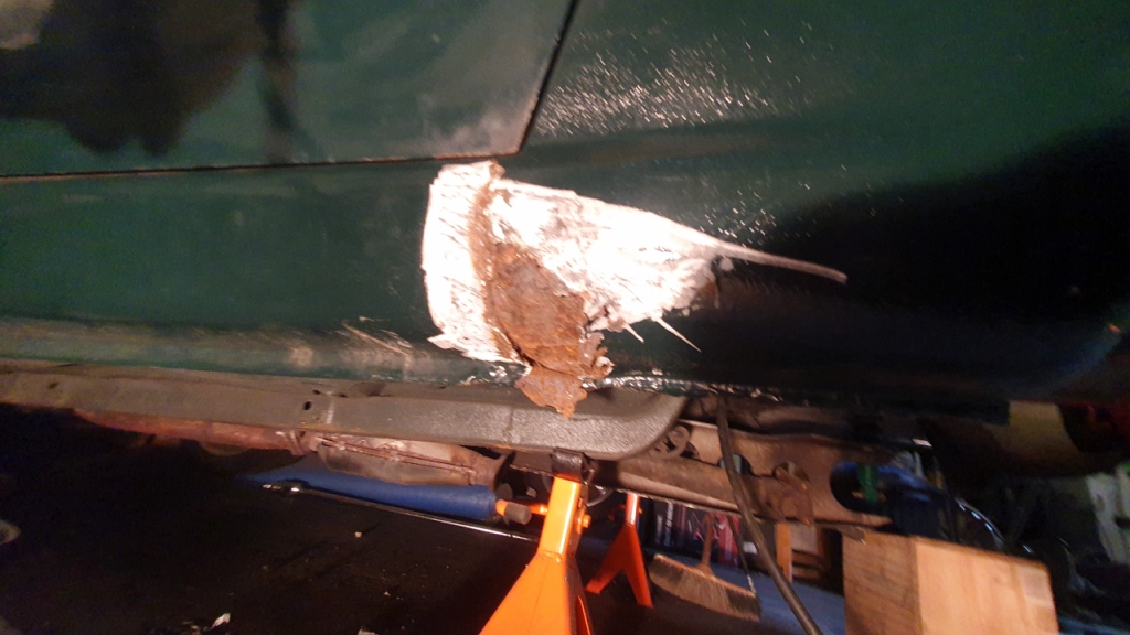

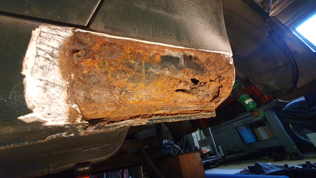

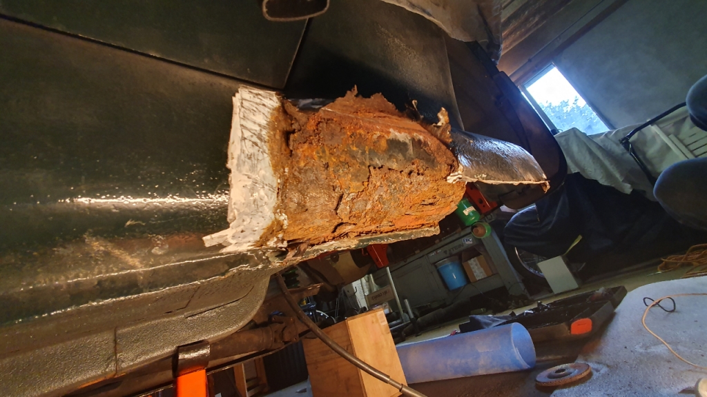

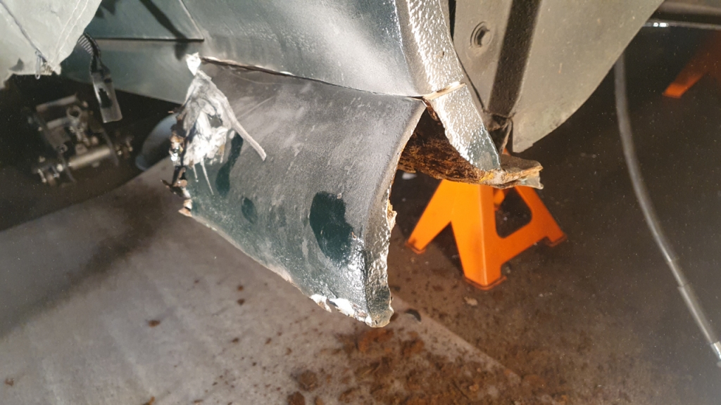

Après le côté passager je ne pouvais pas rester dans le doute ...j'ai attaqué le côté conducteur. Même principe, ouverture façon boîte de conserve et kinder surprise!
Même chose que côté droit, une tôle a été remise par dessus l'ancienne. Je pense avoir coupé quasiment au même endroit car je crois avoir trouvé des trace de meulage. Sur la dernière photo on arrive même à deviner la peinture verte d'origine sur la tôle caché....je ne parle pas du mastic qui va jusqu'à 5mm à certains endroits.
Pris par l'action je n'ai pas fait d'autres photos après découpe mais ça va venir.

:sic: C'est le deuxième effet Kisskool (le bonbon à trou :blague: )
Combien y a t-il de NA/NB roulantes dans cet état :?

Ou combien n'ont pas déjà été refaites ou besoin de l'être!
Bref je vais apprendre la carrosserie mais je me suis quand même promis de ne plus racheter de voiture qui a un penchant certain pour la rouille...c'est trop de boulot pour le temps libre que j'ai.

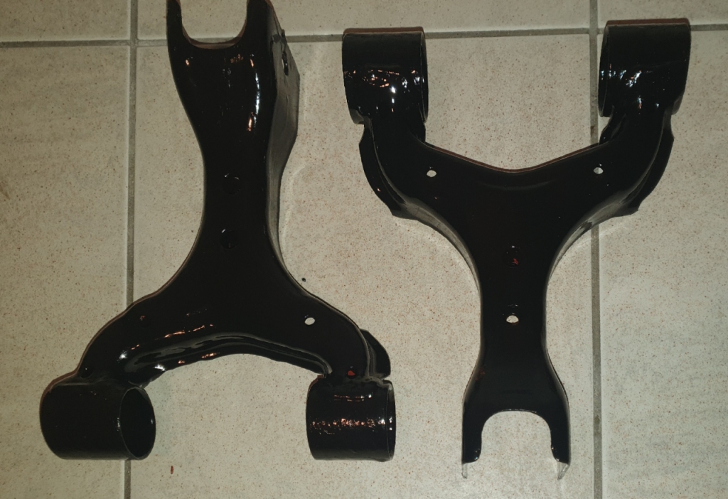

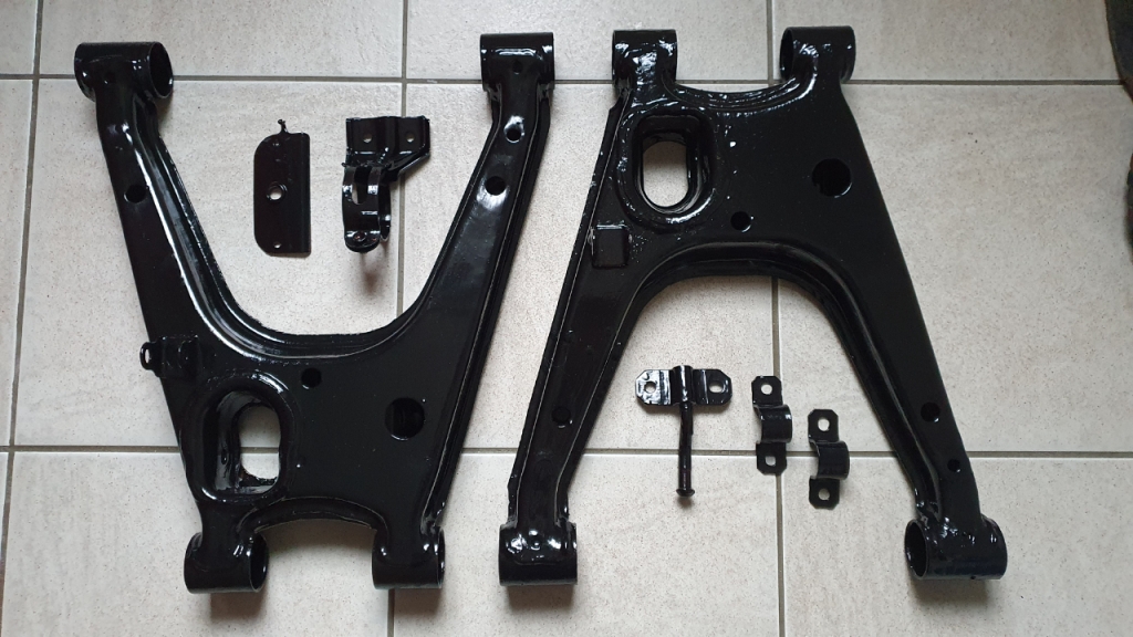

Pour les triangles inférieures arrières ça y est enfin après deux couches d'après anti-rouille et 2 couches de peinture.
Reste les cavités, j'ai essayé d'atteindre le maximum à chaque fois mais pas gagné donc je vais projeter ce que je peux d'antirouille en bombe.
Plus qu'à mettre les silents blocs en place et côté triangles on sera enfin pas mal.
En revanche malgré le sablage, je me rends compte que les grandes vis côté fusées sont HS, les parties filetées sont tordues. Il faut que j'en rachète des neuves. Mais pour me faire plaisir je vais probablement remonter les triangles sur le berceau pour voir ce que ça donne!

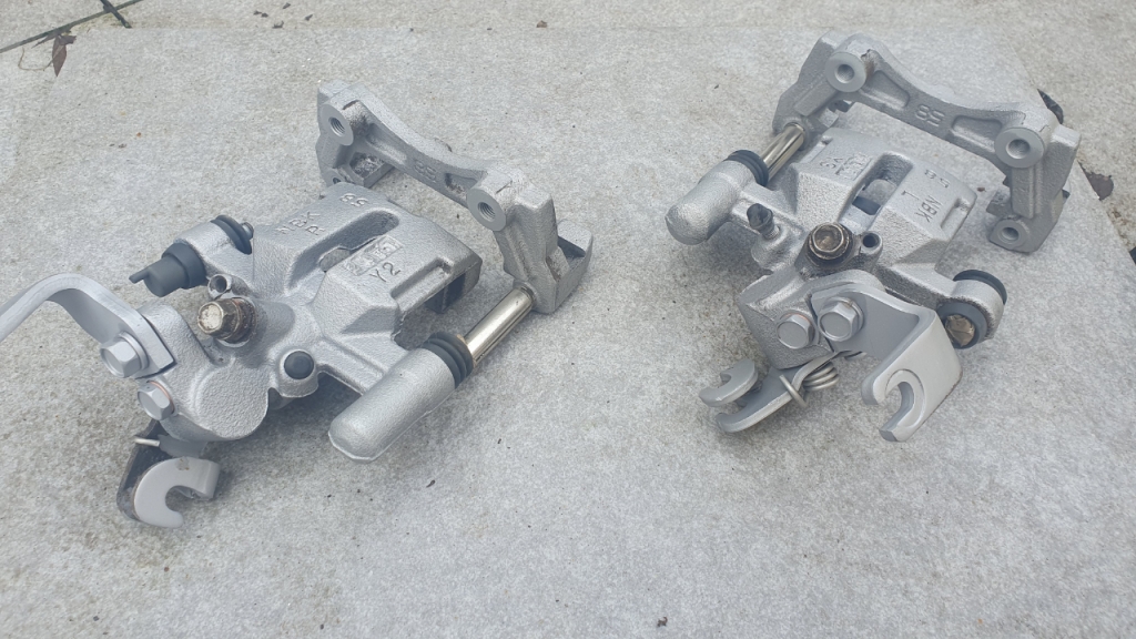

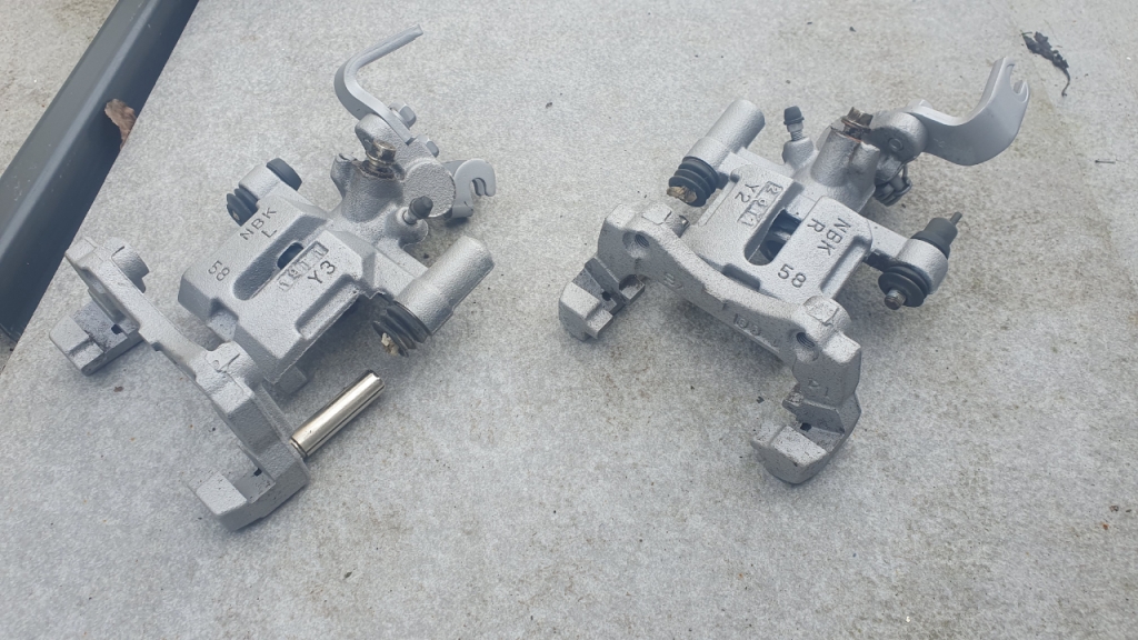

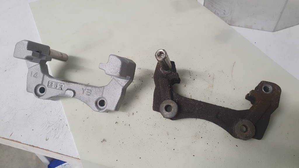

Tant que je suis dans le perimetre, savlage des etriers et peinture a venir histoire de donner un coup de propre general.
Javoue avoir un kiff pour les resultats apres sablage.
Il faut que je commande des soufflets de pistons car ceux doeigine sont completement morts. Ca fait encore un truc en olus mais en meme temps ce serait con de remonter tout ca pas en parfait etat.

Message Publié : Sam 27 Jan 2024, 17:33
Message(s) : 5858
Ils sont superbes :bien:
Pour le prix d'un kit de réfection Metzger, faut pas se priver ;)
