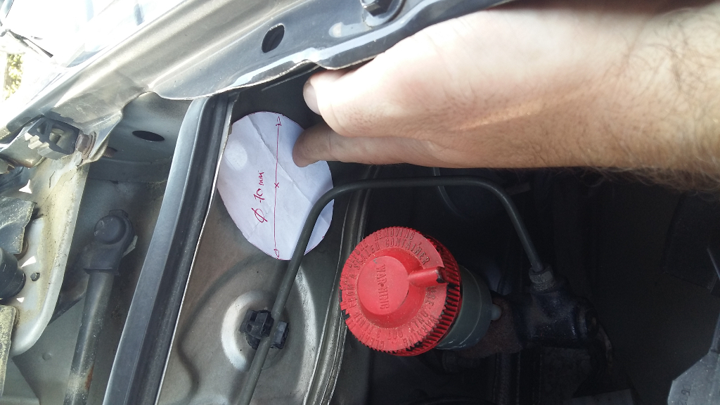

Je vais garder mon 70mm alors du coup ... par contre ça va être serré avec le tuyau de liquide d'embrayage.
Madness tu l'avais tordu un peu pour le perçage en 70mm ? J'ai peur de trop forcer et que ça pète ...

Tu peux le tordre ça va pas pété :) fait juste très attention au niveau de l'embout qui se visse cette zone la doit pas se déformée le reste c'est free ride
Édit par contre il y a tordre et tordre hein ,n'y va pas comme un bourrin non plus , il faut pas que le tuyau ce pince ^^
Étant moi même un gros bourrin j'en ai jamais flinguer donc .....

Oui c'était surtout la zone côté bol ou le tuyau est vissé qui me faisait peur ...
J'ai pas besoin de beaucoup, genre le baisser de 1 bon cm pour faire la place pour le trou ... donc ça devrait aller :bien:

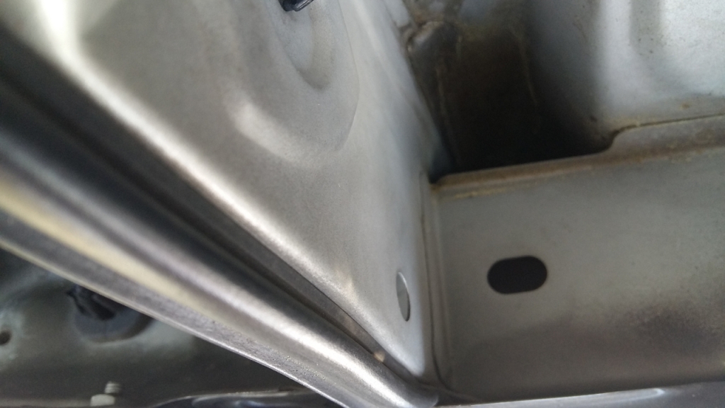

La petite tôle derrière elle est importante ? J'imagine que le mieux c'est de rester complètement à l'intérieur de cette tôle pour avoir un max d'air ?
edit : désolé pour la photo à l'envers ...
Ça donnerait à peu près ça pour le perçage en 70mm ... reste à tordre un peu la tubarde :D
