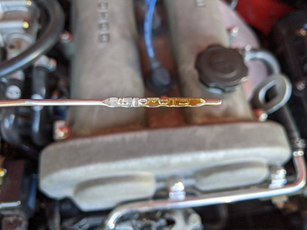

Verdict après 1 045 km à la 10W60 : 30cl d'huile consommée :sic:
Message Publié : Mer 4 Août 2021, 06:58
Message(s) : 3900
Localisation : Poitiers
Effectivement il y a une conso d'huile, à surveiller.

Jeudi 9 septembre, j'ai roulé 200km pépère depuis le 3 aout et mon appoint d'huile. Je charge la MX en vue de la sortie en Ardèche, contrôle de la pression des pneus, nettoyage du par brise, contrôle de l'huile au cas ou...
Difficile à comprendre, sachant que comme d'habitude, MX stationnée sur sol plat, moteur coupé il y a plus de 7 jour après avoir roulé au moins 30min, donc pas d'huile coincée dans le haut moteur :? Pas de traces non plus au sol, sur le berceau, ou autour du filtre à huile :? :?
Je vais quand même faire un tour 15min pour faire circuler l'huile et mesurer à nouveau le niveau. Pas de fumée à échappement visible à l’œil nu. Lendemain matin, après une nuit de repos, mesure de l'huile et pas de miracle, toujours au mini.
Du coup sortie en Ardèche avec le daily :aie:
Hier, je mets 60cl de 10W60, le niveau remonte logiquement au 4/3 (contenance entre les deux repère de 80cl) petit tour de 20min l'oeil rivé sur le mano de pression d'huile avec GoPro sur le parchoc arrière, pas de fumées visibles à la vidéo, même durant des accélérations WOT jusqu'à 6000trs.
