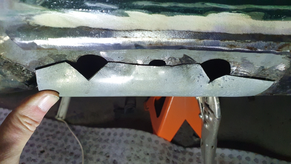

Comme ça commence à aller mieux....j'ai réattaqué mais je fais particulièrement attention aux positions que je prends.
Donc fort de ma première expérience mitigée, j'ai commencé par réajuster toutes les pièces pour être sûr qu'elles sont bien jointives.
Après limage recoupes ajustements cette fois ci ça semble correct

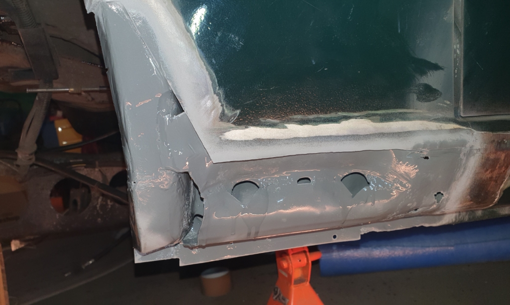

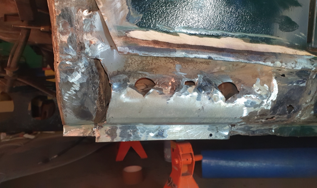

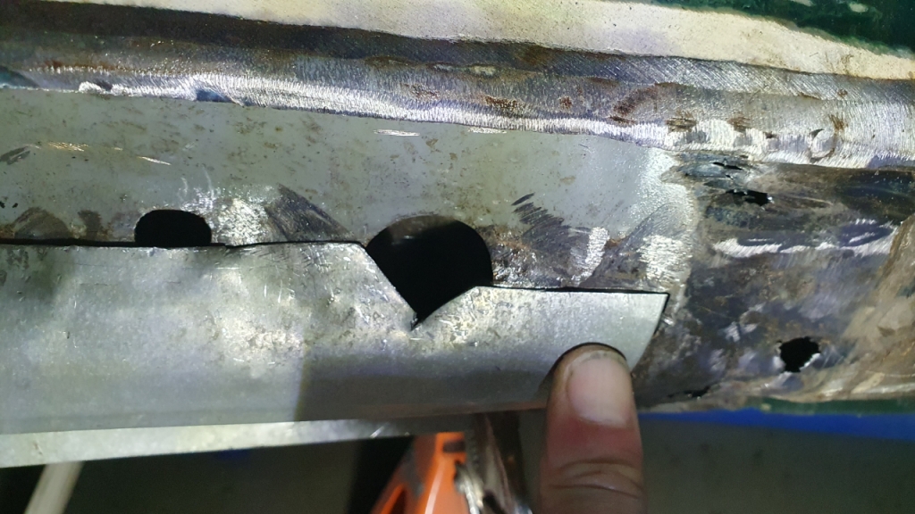

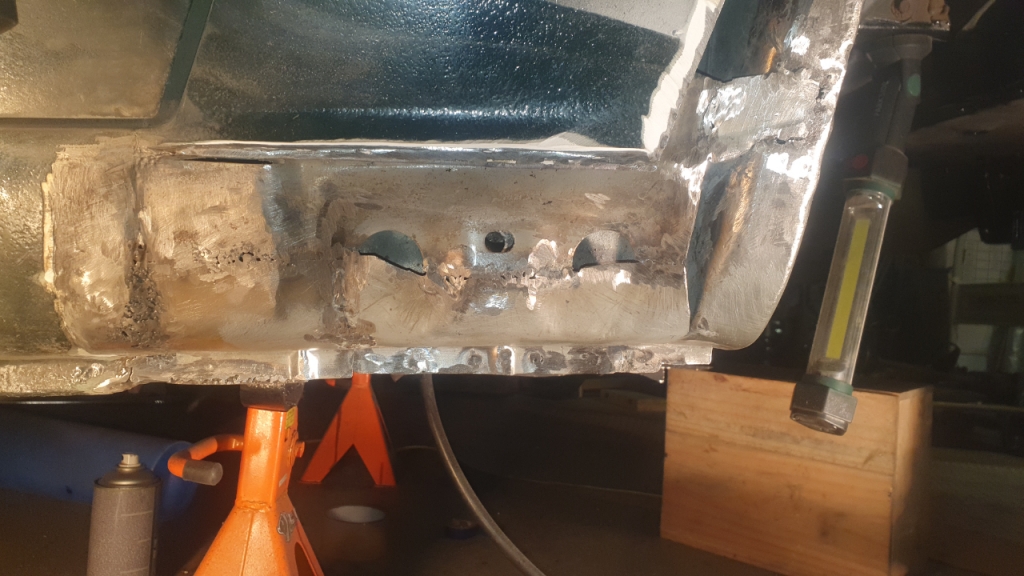

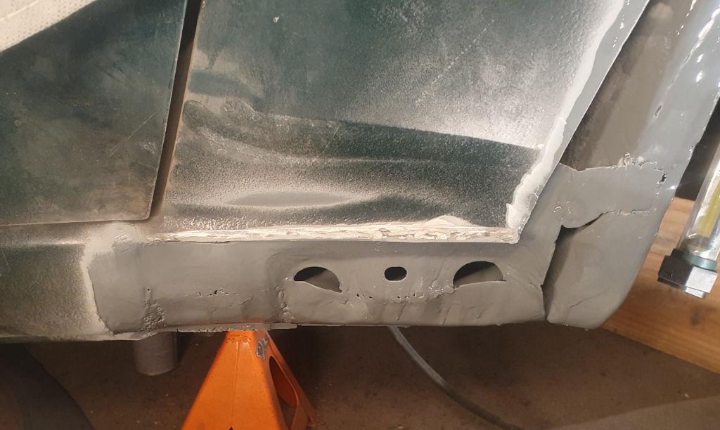

Après soudure et ébarbage cette fois ci c'est bien mieux que ma première tentative. En revanche seconde leçon, lorsque la tôle d'origine est trop fine parce que rouillée et poncée bah au fil fourré ça perce.
J'aurais probablement dû coup encore plus large mais ne sachant pas si j'allais réussir à faire quoi que ce soit j'ai pas osé.

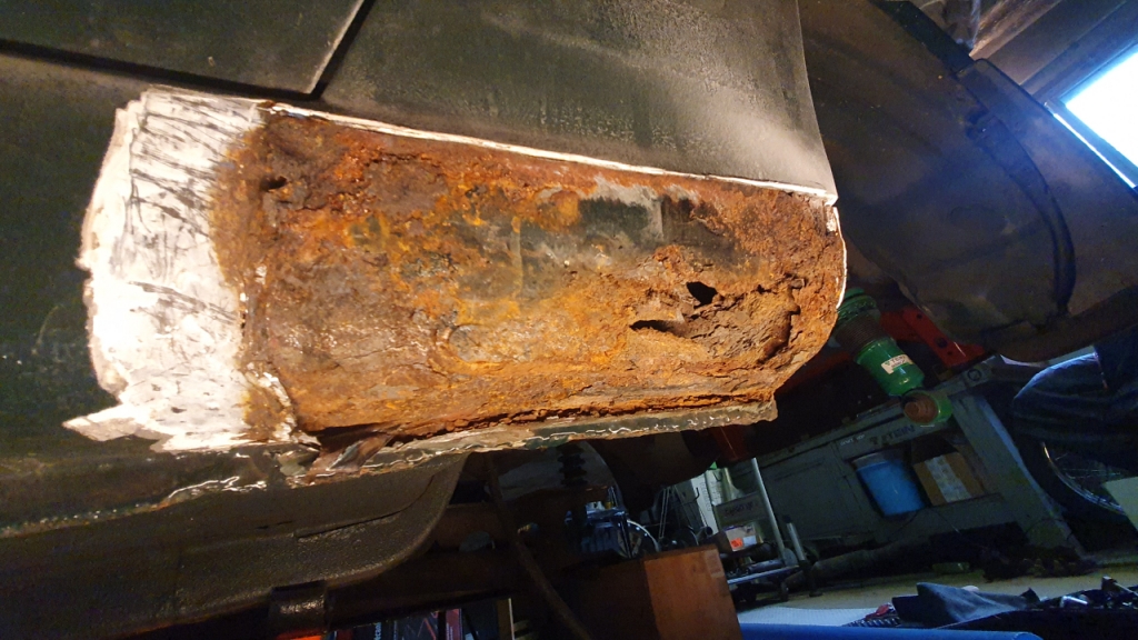

Après un petit coup de galva à froid (bombe zinc) ça donne ça. On sent bien que je suis pas tôlier / carrossier / soudeur mais ça semble très costaud et c'est ce qui compte pour un renfort de bas de caisse
C'est toujours moins moche que ça....
Et ça!

Bravo pour ce travail de soudure, c'est loin d'être évident. J'ai récupéré le poste à souder avec baguettes de mon père qui lui s'est pris celui de Lidl à fil fourré et pour lui c'est bien plus simple. Mais quand je lis des derniers messages cela n'a pas l'air aussi simple qu'on me le dit avec le fil fourré.
Vraiment bravo et l'essentiel c'est que ça soit solide !

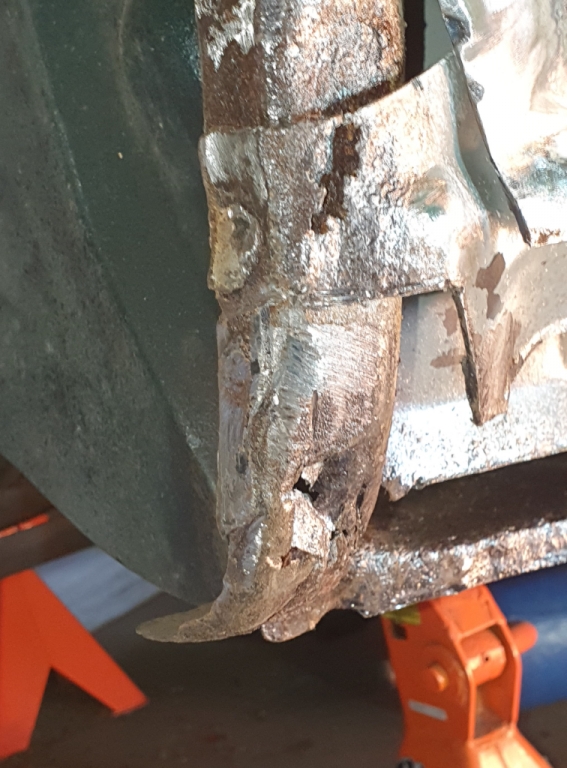

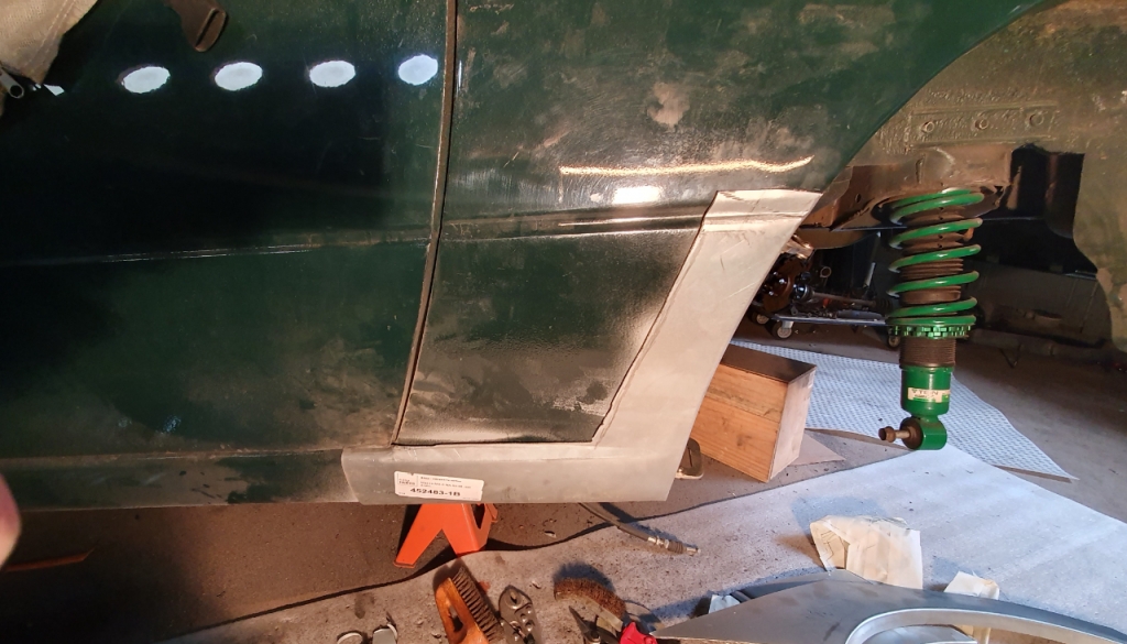

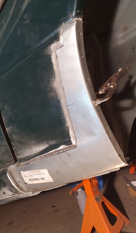

Aujourd'hui je me suis occupé du second côté.
Il a fallu que je peaufine le renfort arrière devant la roue qui était en piteux état.
Découpe et adaptation du nouveau et enfin soudure.
Au lieu du fil de 0.6 que j'utilisais jusque là je suis passé à du 0.8mm. J'ai également baissé l'amperage. J'arrive comme ça à ajouter plus de matière en diminuant les risques de percer la tôle.

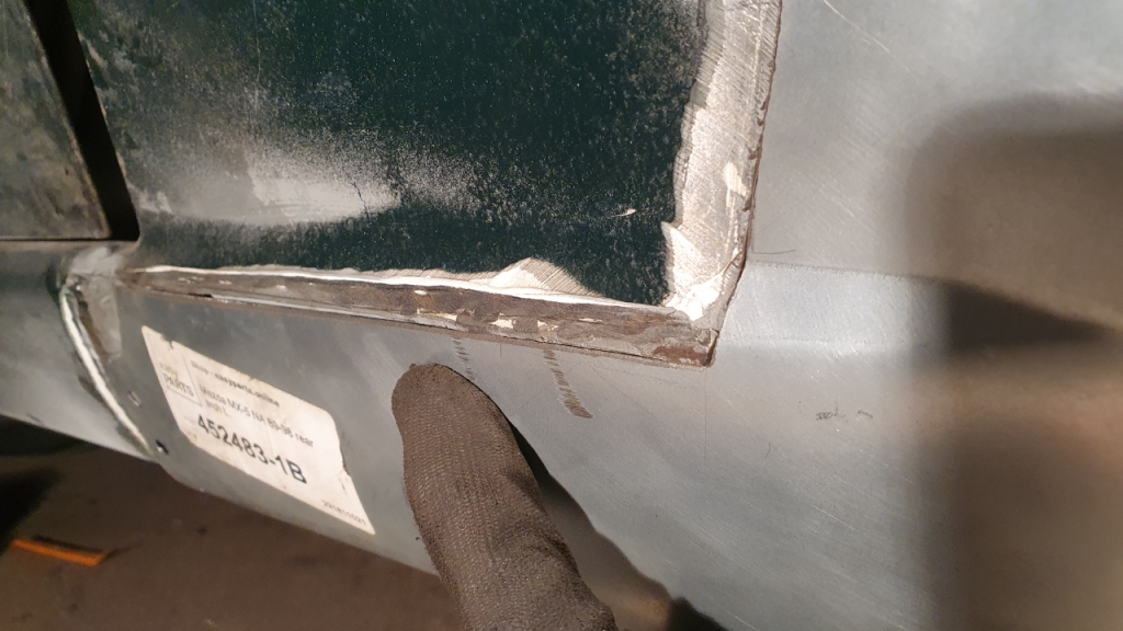

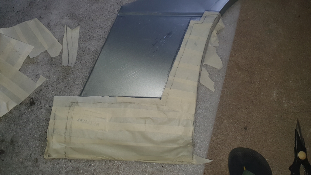

Voici venu le temps des bonnes vieilles techniques, le Scotch de peintre pour définir le contour de la découpe.
Et présentation de l'ensemble.
Ca semble matcher pas trop mal.

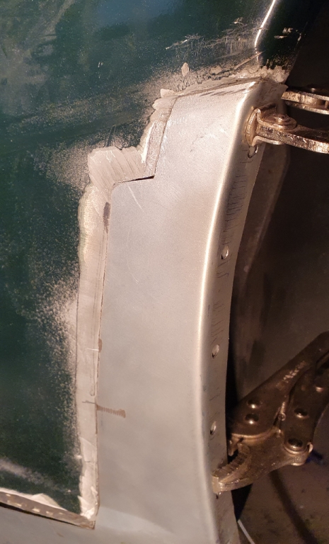

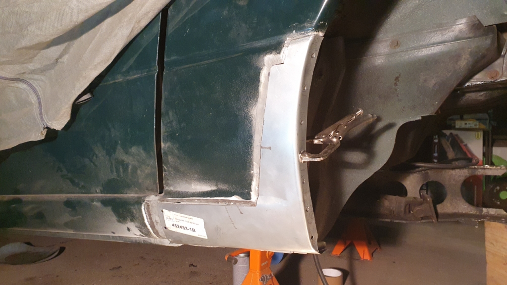

Resultat des 3heures de boulot du jour.
On coupe, on lime, on rabote, on perce...
Bref une partie de l'après-midi passee pour ajuster au mieux le panneaux.
