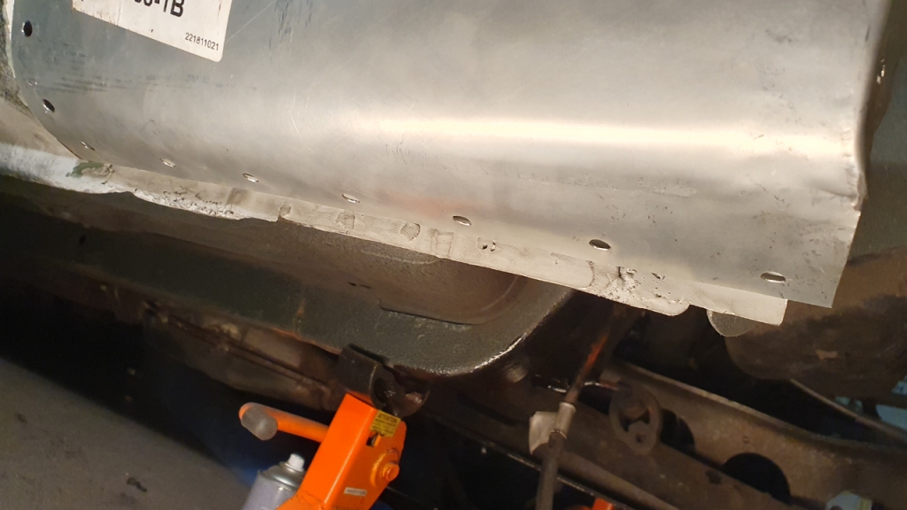

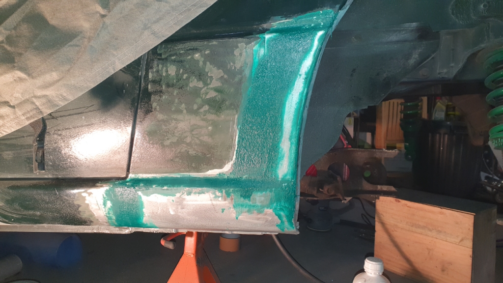

Er quelques trous pour les soudures peripheriques

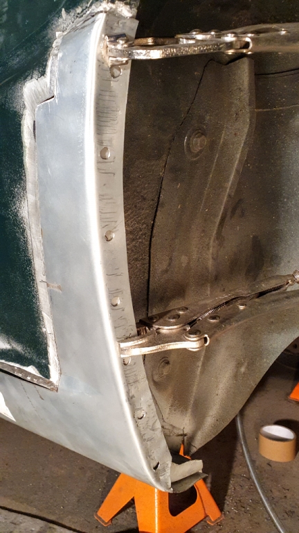

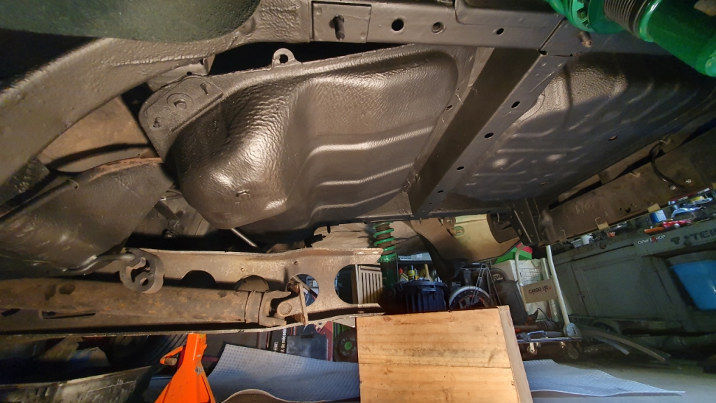

Aujourd'hui pre-découpe de la seconde aile mais ma meuleuse a rendu l'âme et j'avais plus de disque non plus pour finir! Donc j'ai encore un peu de boulot pour avoir les bons ajustements.

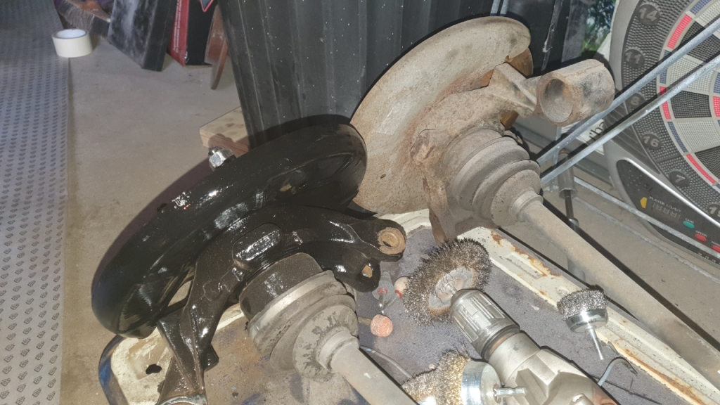

Du coup en attendant j'ai fait un peu de propre sur les porte moyeux arrières. C'est presque d'y détail mais au moins ça donnera pas une impression de boulot à moitié fait.
La comparaison des deux est assez parlante je trouve

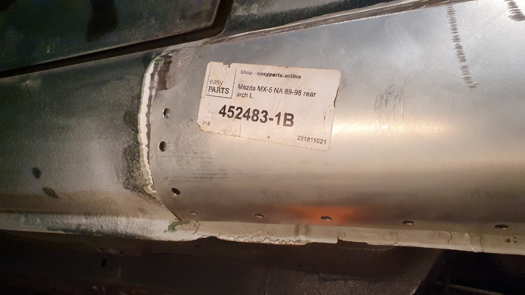

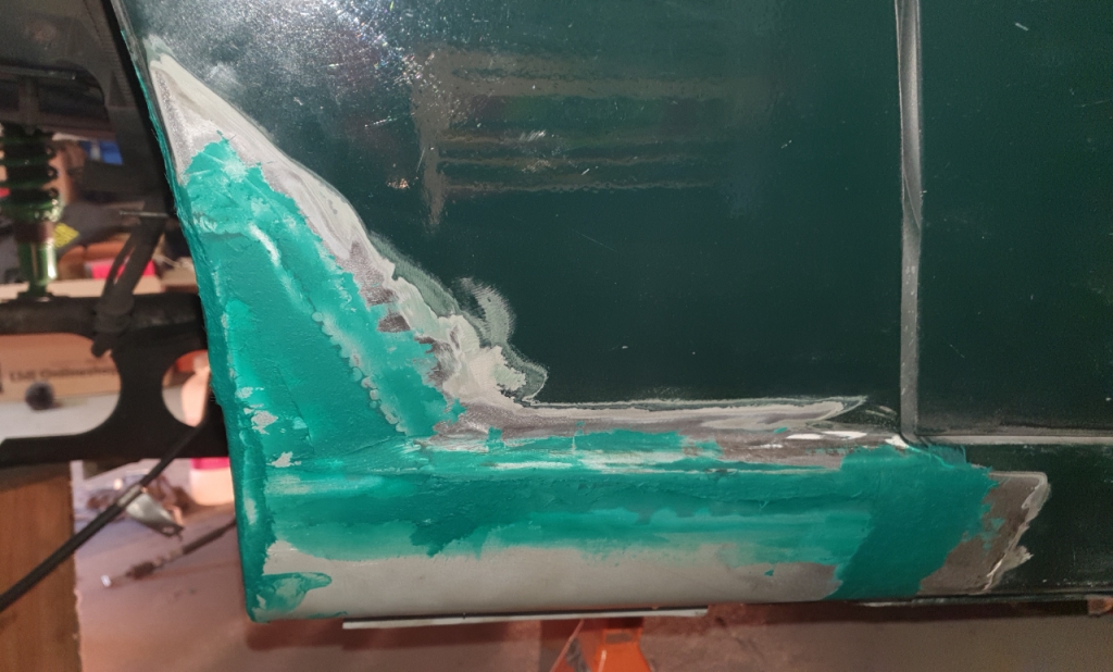

Nouvelle journee avec un peu de boulot sur la mx5.
Ajustement du panneau pour la seconde aile. Rien de trepident c'est le meme boulot que ce que j'avais fait coté conducteur.
Maintenant il ne reste plus qu'à souder...

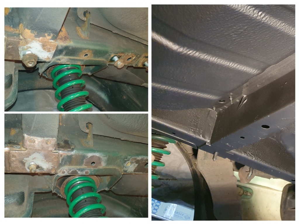

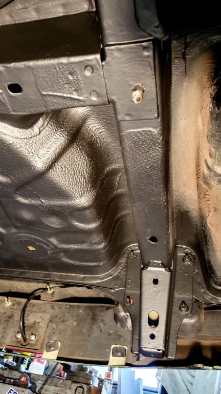

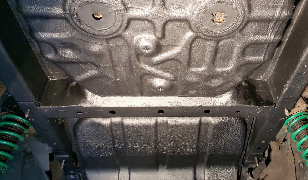

En attendant de recuperer un mig, degraissage de toutes les parties repeintes retraitées et application d'un anti gravillon fin en bombe.
Après application voici le résultat

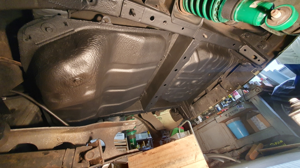

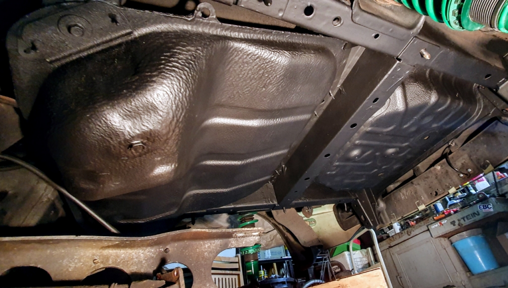

Petit retour en trois etapes sur l'evolution de la partie sous caissz

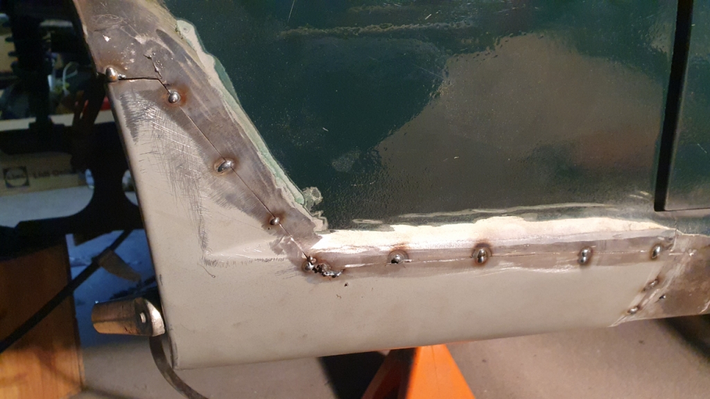

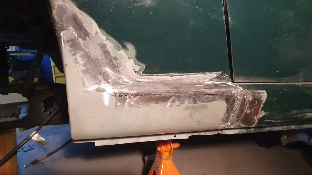

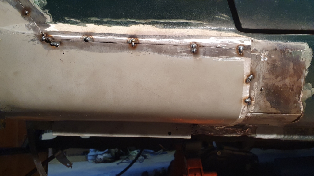

Le moment était venu donc soudure des bas de caisse.
Bilan ça reste touchy et je suis pas un grand soudeur devant l'éternel mais ça fait le taf.
On commence par pointer
Puis on rajoute des points petit à petit surtout pas dans l'ordre pour que les zones ne chauffent pas trop.

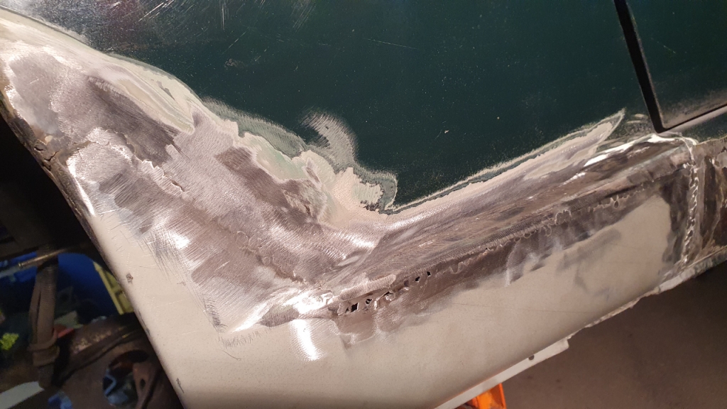

Session meulage

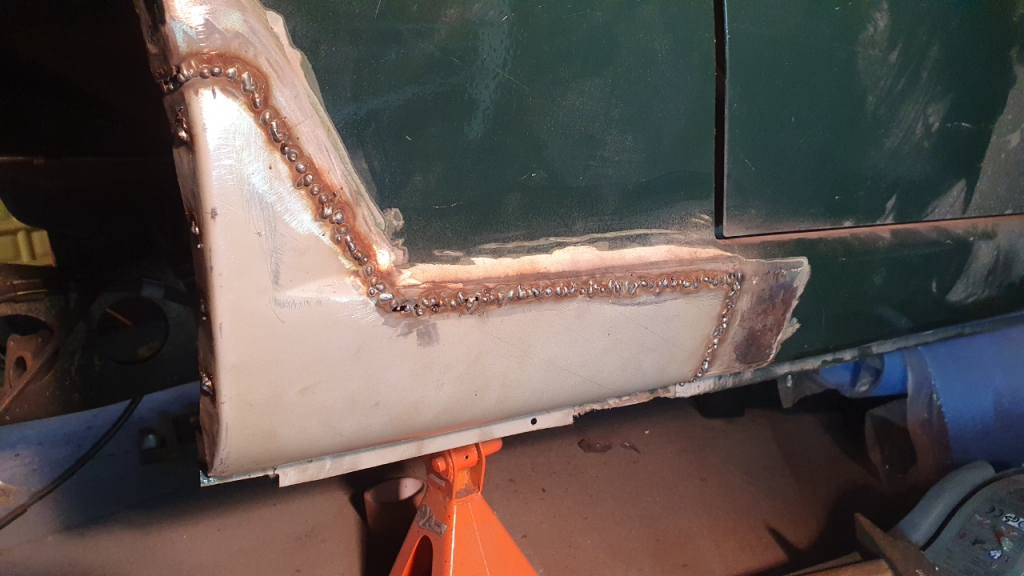

Et on commence à rattraper les déformations des zones de soudure
Ca commence à prendre forme même si je n'ai pas encore tout à fait fini avec la soudure, il faut encore que j'egalise et je renforce la feuillure du sous caisse là où le cric prend appui car les morceaux de tôles n'étaient pas égaux à ce niveau là.

Est ce que quelqu'un connaîtrait un anti gravillon en bombe qui permettrait de retrouver le rendu des bas de caisse? Je n'ai pas de compresseur donc difficile avec les cartouches anti gravillon classique.
J'ai acheté un anti gravillon en bombe chez carter cash, il m'a servi pour mon sous caisse, le rendu est parfait mais il n'a pas le grain des anti gravillons classique.

tu as tout compris mais j'ai l'impression sans en avoir une expérience large que les bombes d'antigravillon ne donnent ni l'épaisseur des cartouches à appliquer au pistolet ni le rendu granuleux
