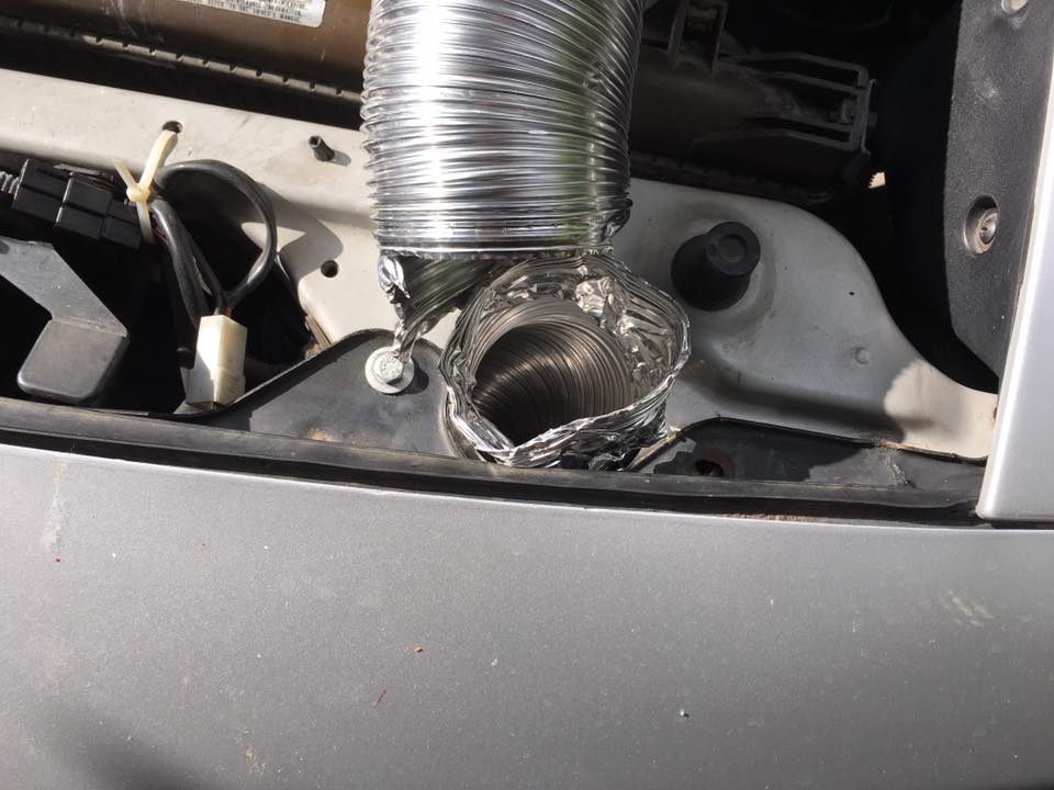

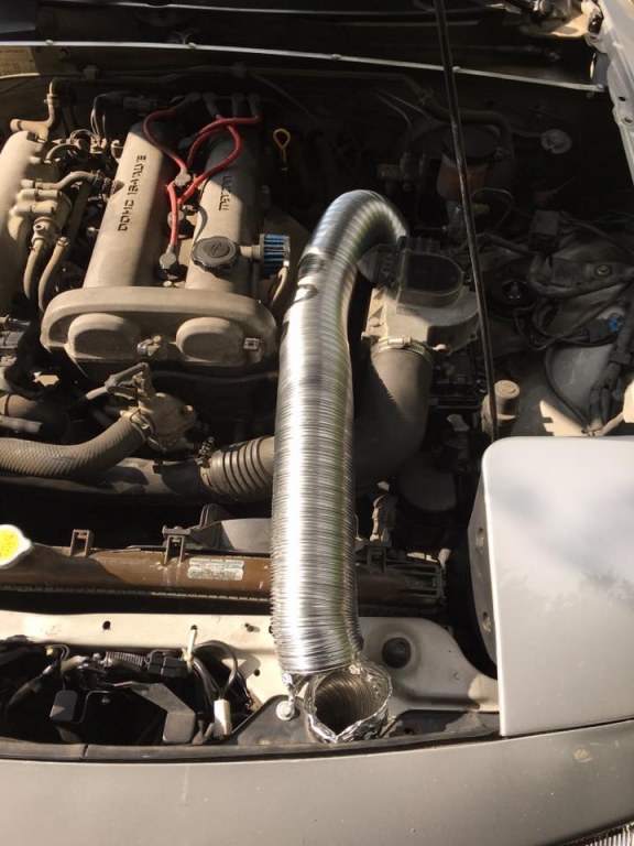

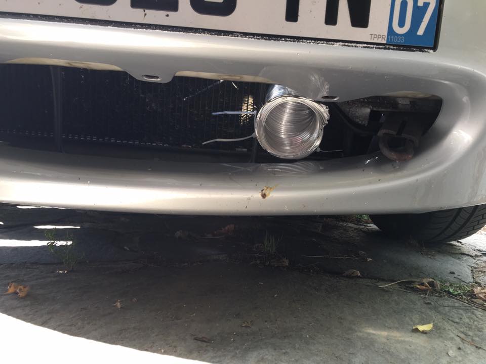

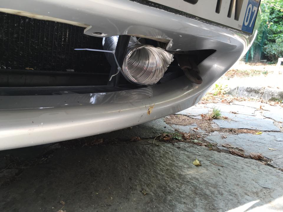

Bonjour les ami(e)s! alors comme beaucoup le savent les MX5 n'ont pas la meilleure des Boite à air, et ont tendance à aspirer que de l'air chaud. EN attendant de trouver comment installer la boite à air que j'ai chez moi (une NB 1,6 je crois) j'ai installé une prise d'air forcée , ça sera toujours moins pire que le système d'origine.
Ensuite appel à l'aide si quelqu'un dans les environs du 69/38/26 peut m'aider à monter ma MS et m'expliquer comment carto le bordel, parce que tout seul je ne me sent pas de le faire .

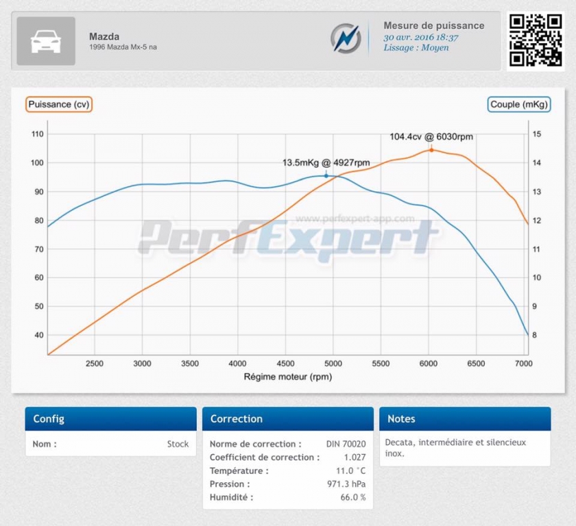

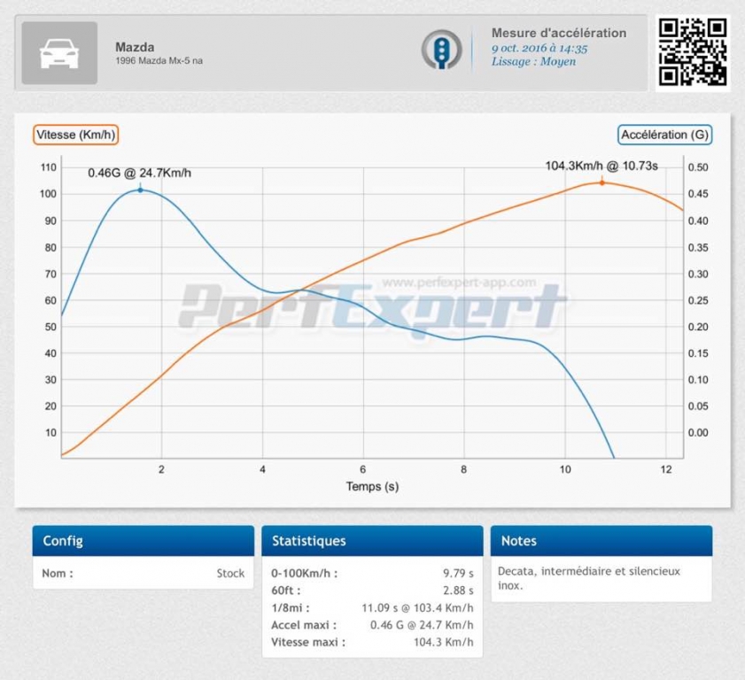

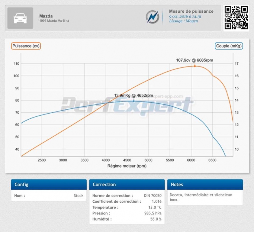

Petite modification de la journée, j'ai viré la DA (pour l'instant juste la courroie ) , je voulais voir si il y'a un réel gain à faire cela, J'ai donc fait un petit perfexpert pour comparer avant/après. On voit bien qu'il y'a un gain et que j'ai gagné quelques CV, et un peut de couple Big Grin Et puis sur une voiture aussi légère la DA me gène dans ma conduite, je ne ressent pas suffisamment la route.
Avec DA:
Sans DA:
Ensuite je me suis amusé à faire un petit 0 -> 100 , bon en première je patine tout le long (faute à mes pneus de merde LOL )
Message Publié : Lun 10 Oct 2016, 02:27
l'allure de ta première courbe autant que la deuxième, donne l'impression qu'il aurait fallu faire plusieurs mesures dans chaque cas :D
t'as supprimé la DA comment ? sauté la courroie, démonté l'hydro aussi, soudé le pignon ou swappé le tout pour une direction non assistée ?

Ah bah voilà un de plus de convertie ^^
T'en as pas trop chié pour le raccord alors ?
C'est cool que tu ai mis un petit perf expert, faudrait que je test sur la mienne aussi :)

Message(s) : 1194
J'ai fait plusieurs mesures en plus , pourquoi ça te donne cette impression la??
Ensuite non j'ai juste fait sauter pour l'instant la courroie, je voulais voir si la direction était encore utilisable après une séries de virage rapide .

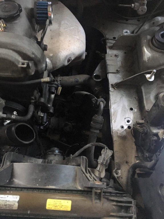

Et voila j'ai viré la pompe de DA, ca m'a prit 15 minutes :D

Nickel :jaime:
T'as vu pour le raccord ça se fait bien :)

Oui c'est même trop facile :ricane: et ca tiens bien même en arsouillant??

Ecoute, hier j'ai pris la Miata pour aller au boulot. Vive les petites routes du Luxembourg !!!
Ca n'a pas bougé d'un poil :)
