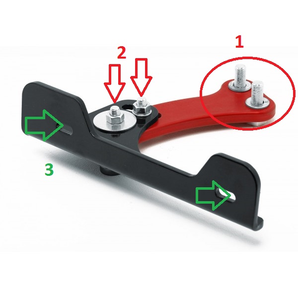

Vu que tu m'as bien aidé la dernière fois pour les phares, je reviens ici faire une requête mais cette fois-ci concernant ton support de plaque déporté.
J'ai l'impression qu'il me manque quelque chose pour installer le mien, et ça me frustre totalement... Et vu qu'il m'est impossible de trouver une photo de l'installation complète (en tout cas une où l'ont vois le point d'attache sur la voiture) je venais demander si il était possible d'avoir un superbe cliché de ton installation ?
De mon côté j'ai exactement ça :
Manque plus qu'as ce qu'il soit attaché à la voiture, de préférence en tout cas :aie:

Bien souvent, ça se fixe sur l'anneau de remorquage. Donc oui, il manque un truc sur le tien pour le fixer là :aie:

non il ne manque rien.
1)tu demonte ton anneau de remorquage et tu le remplace par la parti rouge que tu as.
2)tu fixe ton support de plaque sur la partie rouge qui est visé sur la voiture.
3)tu présente ta plaque, tu repère les trous, tu perce ,tu mets 2 rivets.

Merci à vous, le souci c'est que je n'ai plus d'anneau de remorquage ni la visserie qui vas avec, je suis bon pour une commande de plus... Mais au moins j'ai enfin trouvé là où il doit se fixer ;)

L'anneau de remorquage est justement remplacé par ceci. Je ne vois pas ce que tu veux commander ?

tu met 2 boulons a la bonne taille, tu sers bien et roulez jeunesse.

Justement la boulonnerie comme le souligne Fred, faut juste que je trouve la bonne dimension. Mais effectivement je vais éviter de commander quoi que ce soit, je vais plutôt chercher dans les magasins de bricolage, un boulon est un boulon :)

en fait la pièce rouge remplace l'anneau de remorquage.
normelent ce dernier est fixé avec 3 vis ,ton bracket n'en a que 2.
