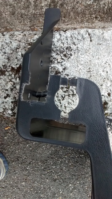

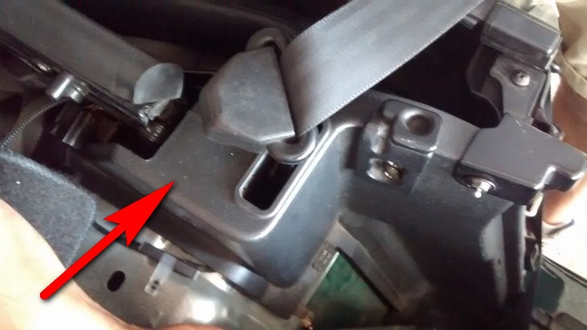

J'ai trouvé une barre à monter derrière les siges (d'origine sur les 1.8)... merci djpit :)
Question pour le montage : Me conseillez vous de percer au diamètre des vis de la barre ou de découper le cache qui est autour du point d'ancrage des ceintures ?

:idea: Ca se trouve que les trous en dessous du cache sont déjà percés. Ca devait être la même caisse quelque soit le modèle (1.6 ou 1.8). Si tu veux voir comment c'est monté sur ma 1.8 passe me voir à Tournon ce soir :beer: .Phone ou MP puis nous regarderons ça.

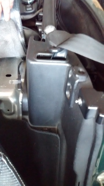

Barre posée :oui:
Pas galère mais quand même 2 heures de boulot (tout seul)... démontage des caches puis découpage à tâtons, par petit bout pour ne pas trop en enlever.
Une fois la barre posée avec ses caches, nickel :)
Par contre, il faut que je reperce le saut de vent (modèle NB) si je veux le remettre.
Je mettrai bientôt des photos.

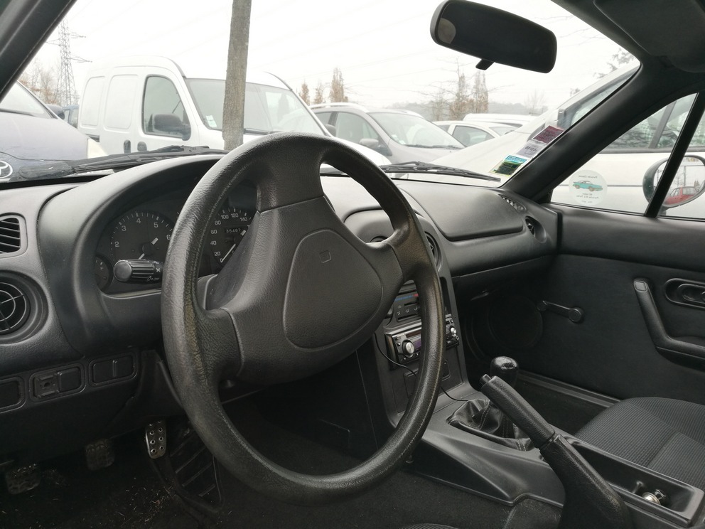

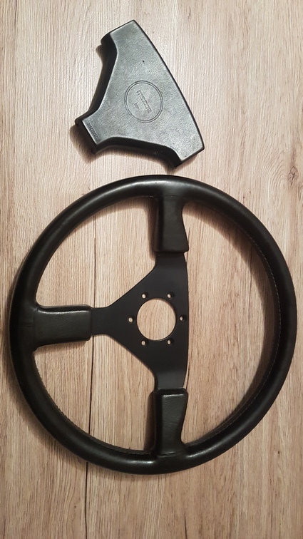

Petite questions... Lrc miata me propose un volant OEM Momo :)
Dois-je changer le moyeu ?
Et ou trouver le bouton centrale qui sert de klaxon ?

Si ton volant actuel est un momo, je suppose que tu ne dois pas changer le moyeu.
Concernant le klaxon ca doit se trouver sur eBay ??? celui-ci ?
http://www.ebay.fr/itm/Genuine-Volant-M ... 2522521767
Avant de se lancer attend l'avis d'autres personnes
J'ai vu que tu avais eu un problème avec ta boite de vitesse, sais-tu jeter un œil à ce sujet ?
J'ai mis une vidéo, histoire de voir si j'ai le même problème que celui que tu as eu.
viewtopic.php?f=15&t=35039

Merci pour le lien du klaxon; près de 40 € :roll:
Mon volant actuel n'est pas un Momo... le voilà :
Je regarde ta vidéo... je l'ai déja vu, je t'avais mis une réponse... ton bruit ressemble beaucoup à celui que j'avais.
Image MX-5 NA 1.6 British Racing Green - 1996

Il va te falloir un moyeux pour installer le volant momo.
Comme tu n'as pas d'airbag conducteur celui d'origine des NA 89-94 devrait fonctionner.

Merci... il me faut donc volant + moyeu+ bouton klaxon... ça attendra un peu :tantpis:

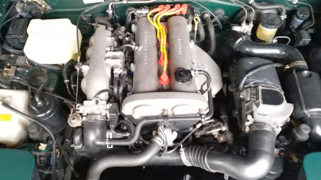

Une petite devinette... qu'est ce qui a changé sous mon capot ?
Une p'tite modif qui me donne encore plus le :) au volant.
Merci à Onizukkaa, Compte_Anonyme_1, injec, dudu... j'en oublie c'est sur ! :jap:

Boite à air 1.8. :D

Compte_Anonyme_1 a écrit :
Boite à air 1.8. :D
Gagné :ricane:
Je ne peux pas chiffrer le gain mais l'effet est positif, c'est évident :oui:
Il me reste à régler l'avance à 14° et à mettre une belle ligne d'échappement.
Si un membre dans le coin à une lampe strobo pour l'avance... contre un pack de bière :beer:

Tu va voir c'est de la petite modif' à pas chère mais tu y gagne ;) Si tu fait ton allumage je serais partan pour venir régler le miens avec :ricane:
