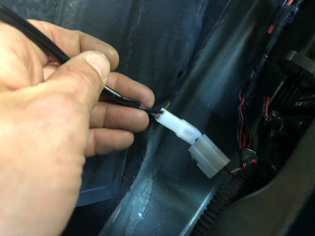

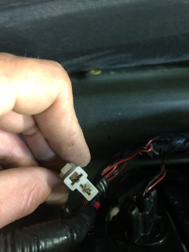

Joint de direction c’est fait, reste la distribution
Par contre le connecteur de feu brouillard arrière semble ne pas correspondre a celui des antibrouillard d’origine européen
Petite galère de plus. Est ce que quelqu’un a déjà eu ce problème sur une Eunos?
une solution simple qui ne dénature pas la voiture
tu gardes ton connecteur origine coté voiture
tu coupes celui du feu de brouillard et tu remplace par 2 cosses faston mâles, à voir la photo c'est du faston femelle standard coté voiture, un petit tour de scotch isolant pour que tout tienne bien et le tour est joué
sinon il y a le traditionnel domino électrique, mais tu perds ton connecteur d'origine coté voiture

sinon tu ressertis les 2 cotés avec un connecteur neuf, proche ou non, étanche ou non...si tu cherches connecteur 2 broches 6,3mm, tu tombes sur ça par exemple : https://www.ebay.fr/itm/NEW-2-WAY-PIN-P ... SwyYZZ4f2P c'est très proche mais probablement inversé (donc il faut bien faire les 2 cotés), j'ai eu le cas sur un autre connecteur sur la MX ;)

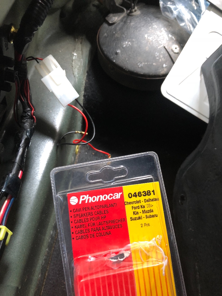

J’ai trouvé la solution.
Merci Phonocar!!! Le connecteur est normalement celui des Hp d’origine situés dans les portières.
Quand j’avais changé mes enceintes dans ma Mimix one j’en avais acheté un jeu en plus au cas où et j’ai bien fait.

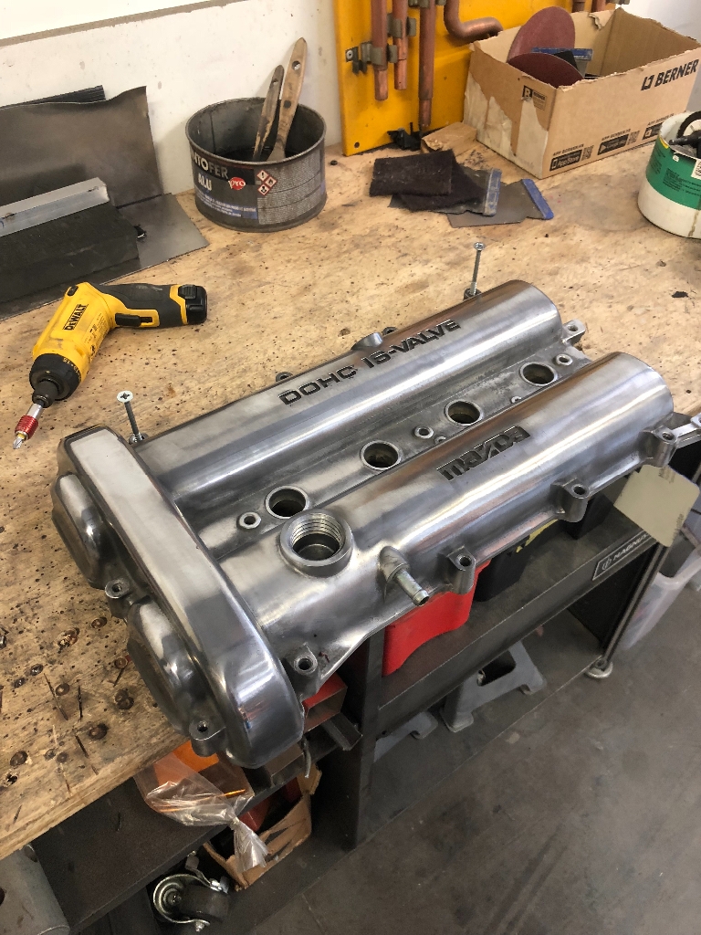

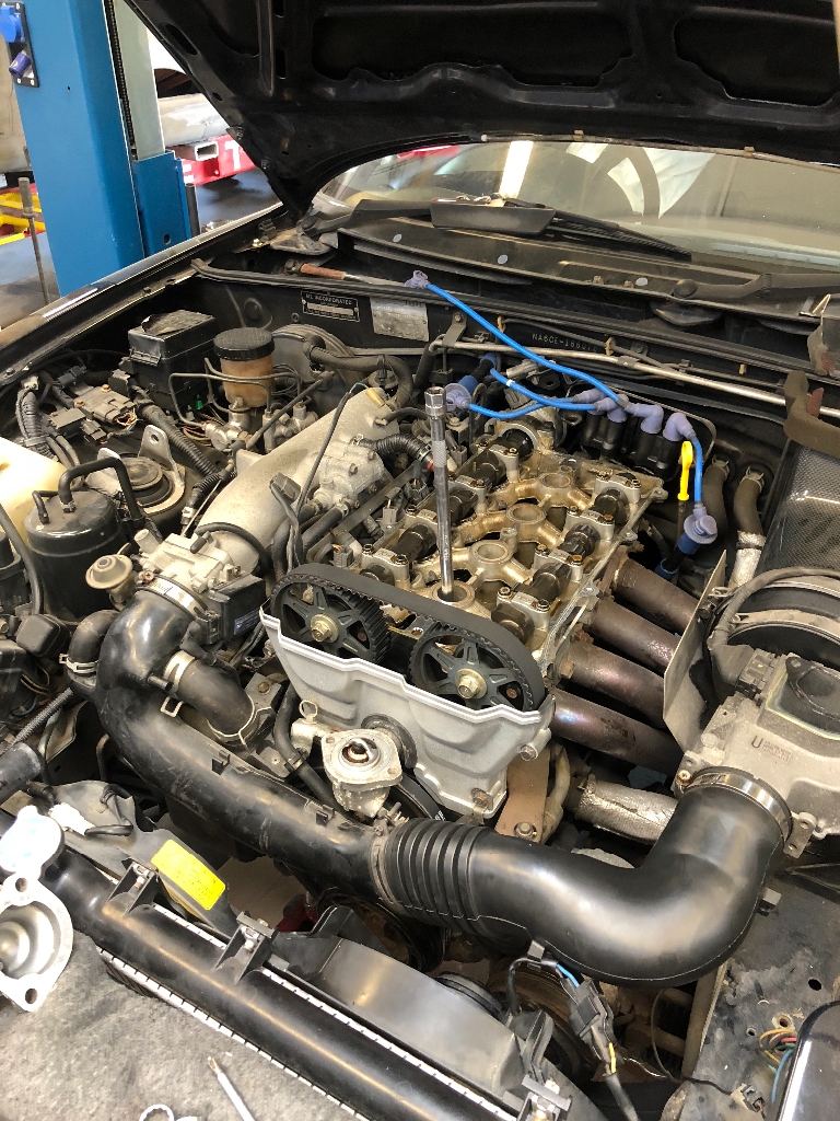

Distrubution et polissage rapide du cache culbuteurs c’est fait.

:bien: le cache culbu, tu vas le vernir comme ça ou bien le peindre :?:

Le cache culbuteur a retrouvé sa teinte d’origine.
On a juste passé un coup de machine dessus pour enlever la crasse, mais c’est pas parfait surtout dans les angles et les recoins. Ils n’ont pas la bonne machine.
Par contre pour le verni je vais demander.

Vernis restom Alu.
Ça tient très bien

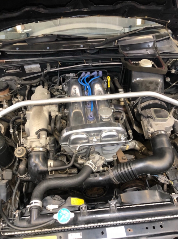

Alors vous le trouvez comment ce cache-culbuteur?
Moi ça me va. Pour le verni j’ai demandé ils m’ont dit non que c’est pas la peine car il aura tendance à jaunir avec la chaleur

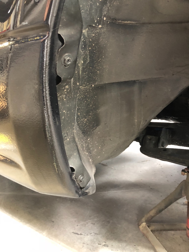

le debossage du nez c’est pas gagné par contre.
1ère tentative échec

pas mal le cache culbu ! bon courage pour le débosselage par contre ça c'est du boulot
