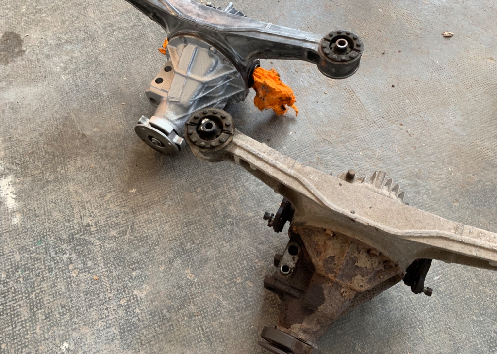

Voilà, le différentiel est dehors !

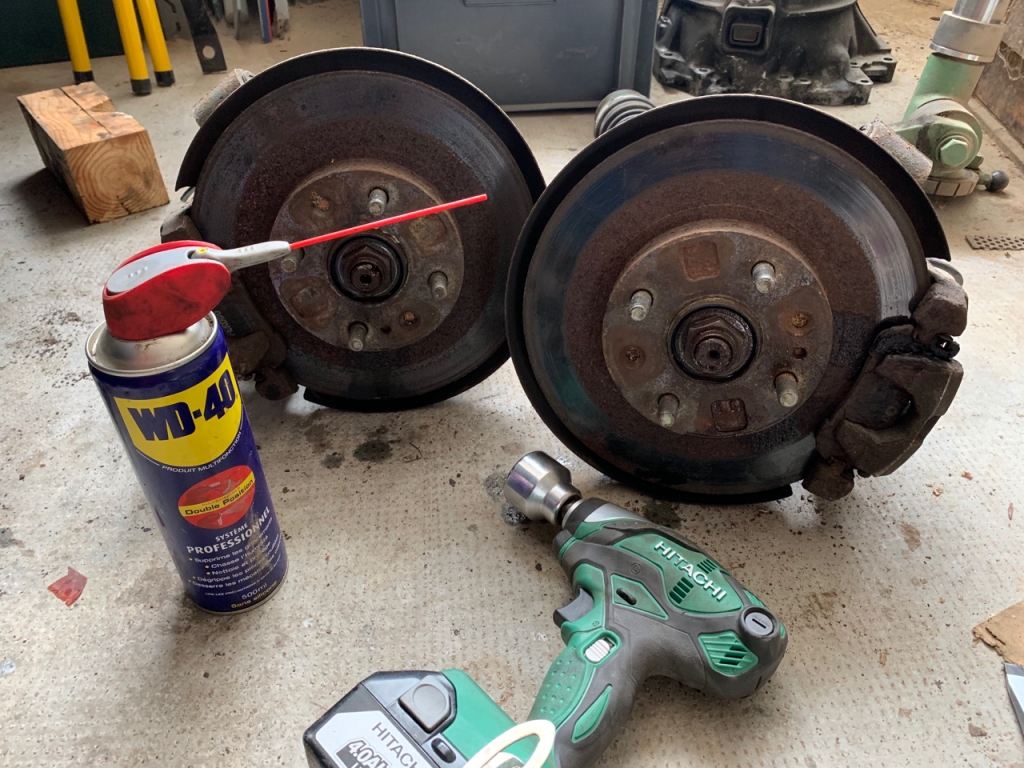

Avant de m'attaquer au montage du torsen il faut encore que je retire les cardans... Et pour l'instant c'est bien bloqué :non:
Bon forcement voiture levé c'est plus dur pour forcer sur l'écrou de moyeu, je pensais qu'une clé à choc ferait l'affaire :tantpis:
Et bien sur les cardans de la NB sont encore dans le porte fusée, j'en ai 4 à retirer :aie:
Bref dès fois je trouve vraiment con en mécanique, ça risque de me prendre plus de temps que prévu :lol:

Toujours bloqué pour démonter les cardans :non:
Quelqu'un aurait une astuce pour démonter l'écrou ?

Non j'ai pas essayé de chauffer, je le garde en dernier recours. Peur d'abimer roulement et compagnie dans le moyeux :sic:
Je savais pas qu'on pouvait les séparer en deux à ce niveau :? Va falloir que je regarde ça :oui:

Cherub c'était mon plan au départ mais le porte fusée est aussi totalement grippé sur la NA :aie:
Encore une victoire de canard ce soir ! Tous les cardans sont débloqués :woo:
On remercie les nouvelles douilles à choc que j'avais commandé !

Aujourd'hui j'ai continué la préparation avant réassemblage :)
- Peinture du différentiel avec de l'anti-rouille
- Dépose des cardans de la NB et commande de nouveaux colliers

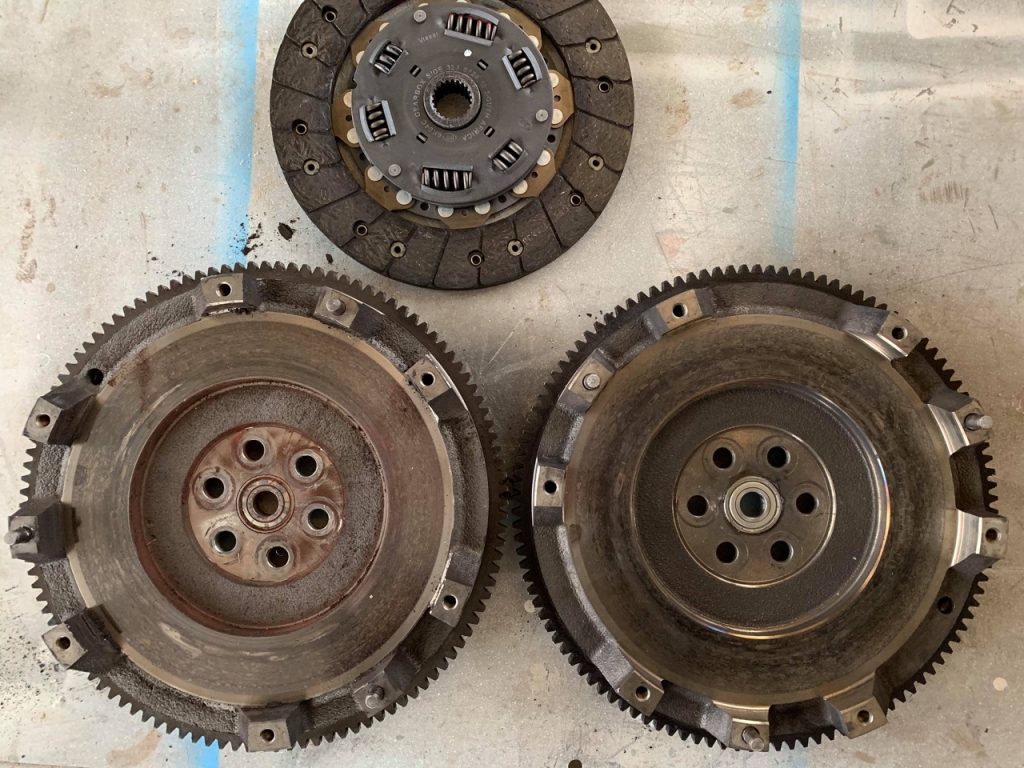

- Dépose de l'embrayage pour changer le roulement du volant moteur
Bonne surprise sur ce dernier point : le volant moteur de ma NA faisait 8,7kg et celui de la NB 7,8kg, j'ai donc remonté celui de NB :oui:
Pour l'embrayage j'ai décidé de ne pas le changer, l'ancien propriétaire s'en était chargé et il est encore neuf !
