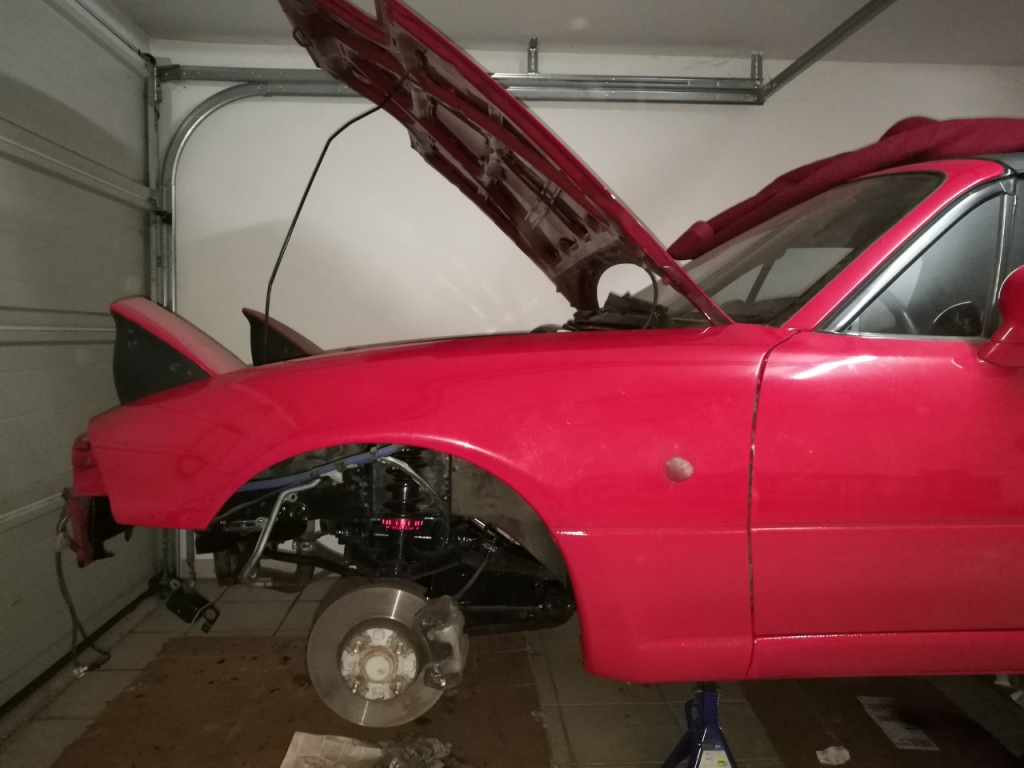

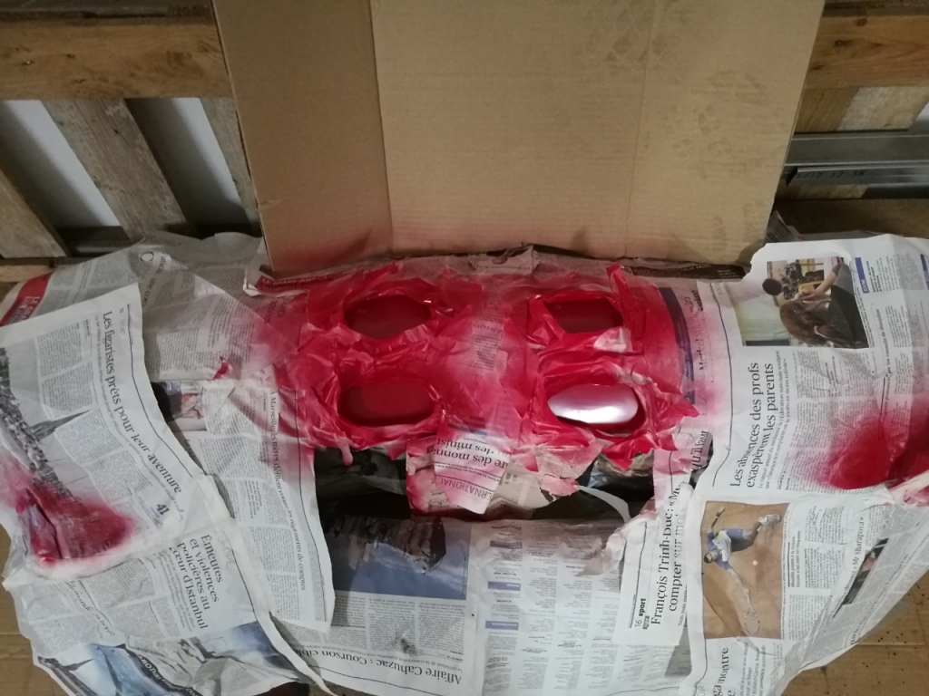

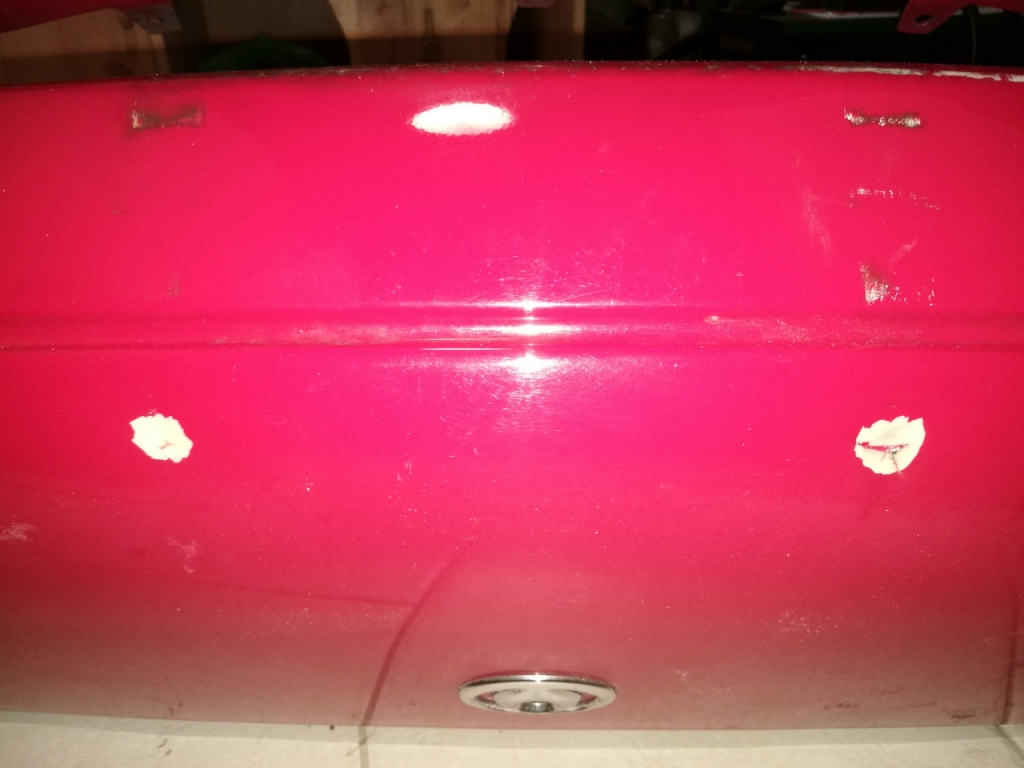

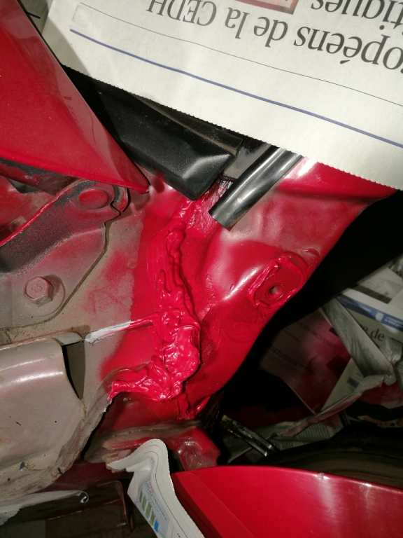

Aujourd'hui peinture de l'aile et autres travaux de carrosserie. J'ai attaqué le pare choc, les 2 vis du porte plaque ont fait du dégât.
Appret phosphatant sur l'intérieur du bas de caisse, taraudage des vis de fixation de l'aile (cassées à l'intérieur) et pose d'un nouveau cordon de joint.
Meulage avant pose du mastic.

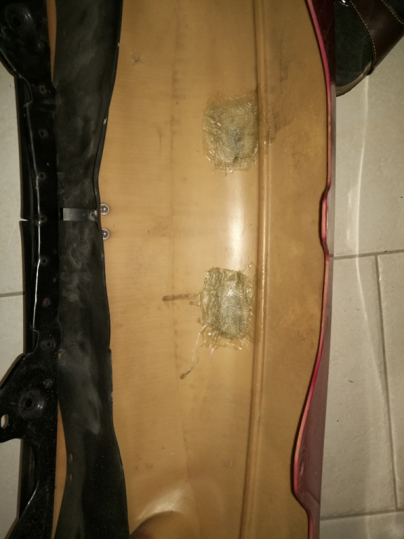

Meulage intérieur et pose de fibre de verre pour le renfort.

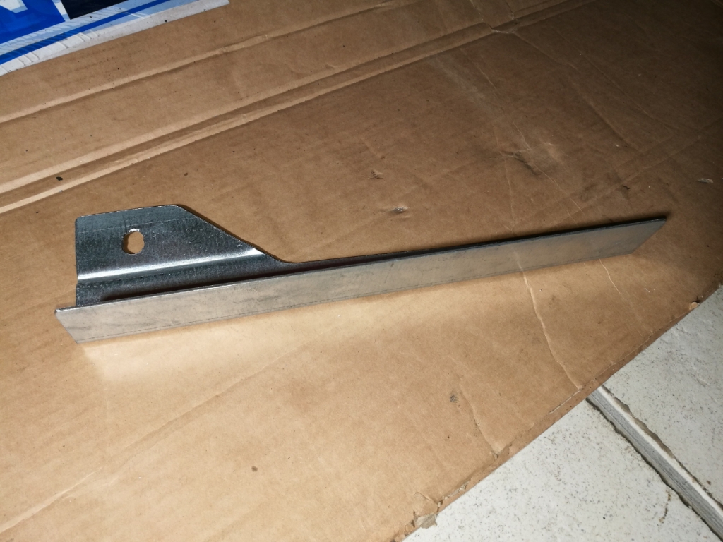

Comme j'ai récupéré un profilé en U, j'en ai profité pour faire mon porte plaque décalé (j'ai récupéré les plans sur le forum).
Après traçage, quelques coups de disqueuse, passage dans l'étau pour redressage d'une des faces et perçage du trou de fixation, voici le résultat:

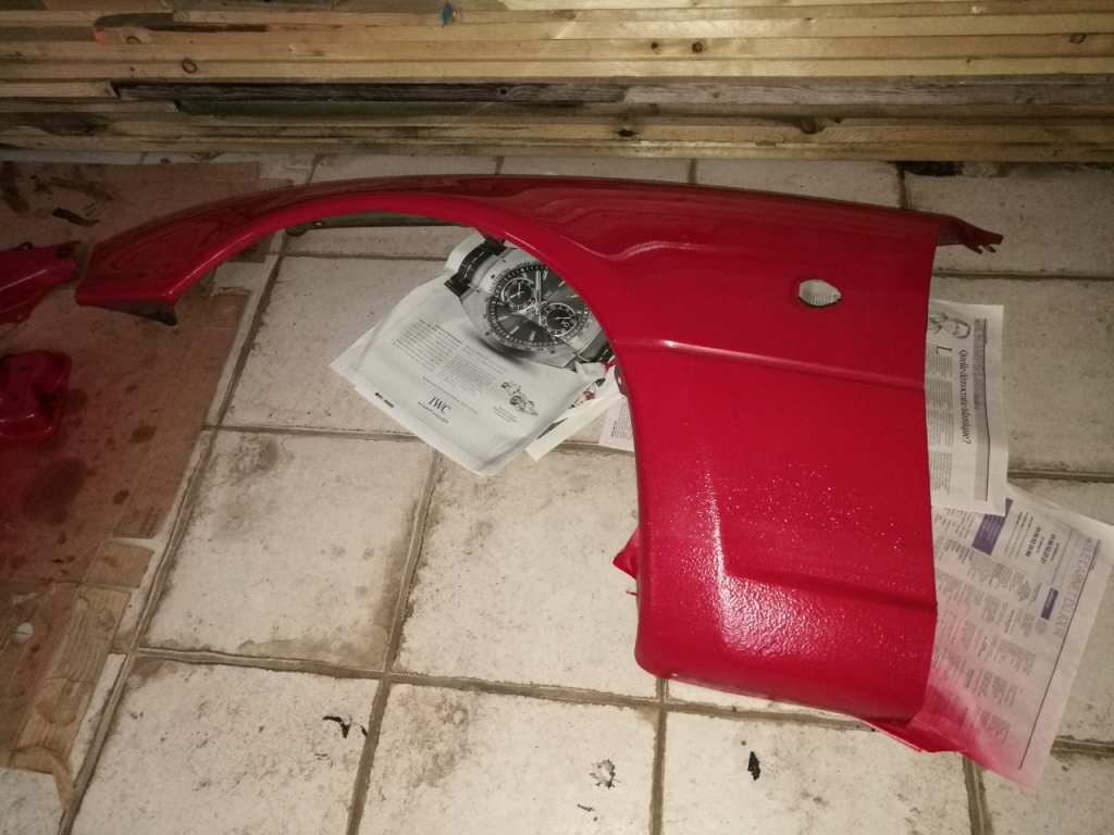

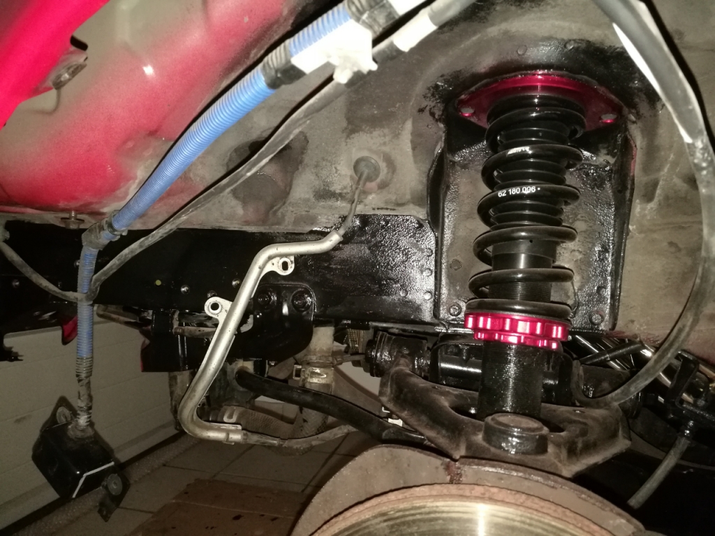

Après un peu de peinture, l'aile est remontée, tout n'est pas nickel mais au moins j'ai stoppé la rouille.
J'en ai profité pour traiter la partie rouillée au bas du pare brise et écoulement entre l'aile et la porte.

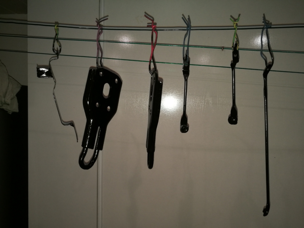

J'ai aussi mis un coup de peinture noire sur les pièces démontées et comme il me restait un peu de peinture , j'ai également mis un petit coup sur les longerons et à certains endroits que j'avais traités au Férose.

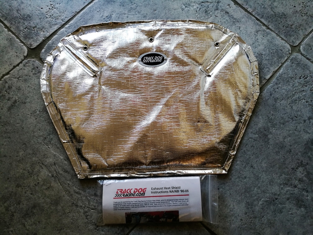

De retour d'un voyage aux US pour le boulot, j'ai ramené ceci de chez Track Dog Racing (à peu près 40 euros d'économie en l'achetant là bas):

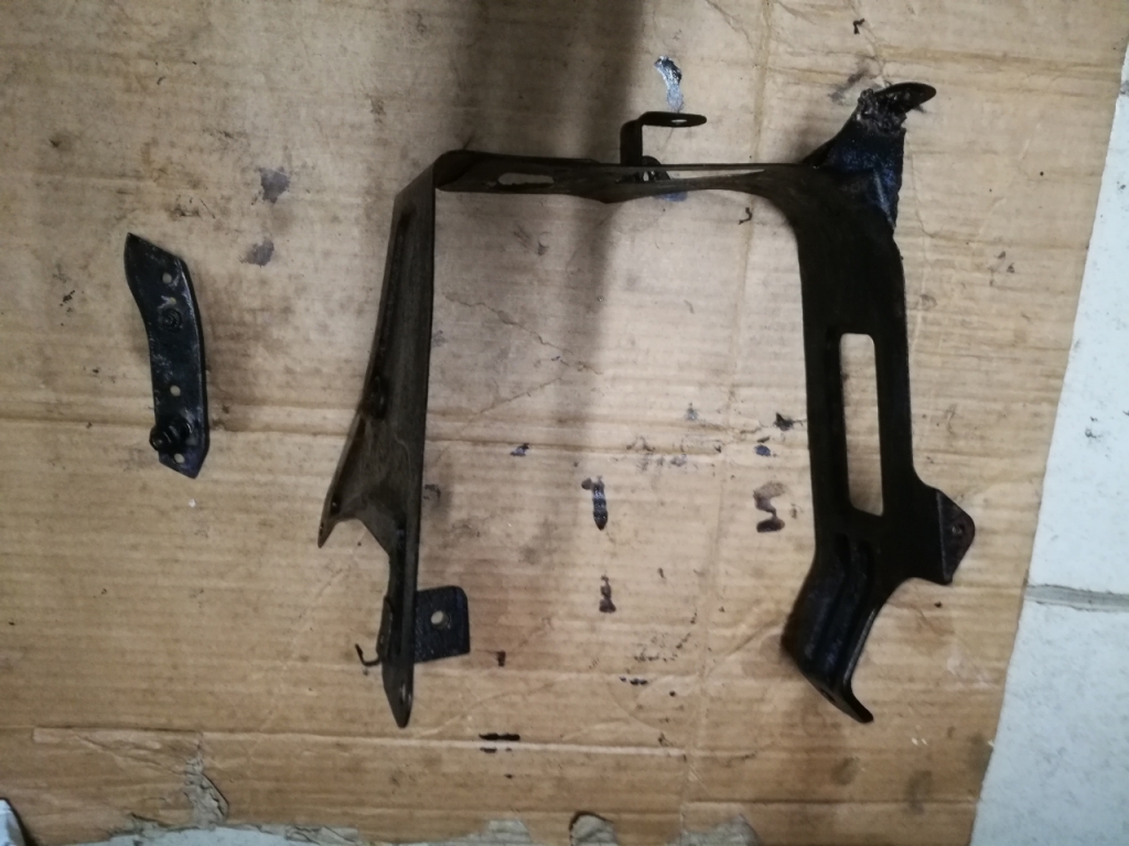

Je pensais attendre la livraison de mon support de Lave glace mais les délais sont très longs (j'ai eu une indication de Mx5Parts que le container est parti pour une livraison vers le 28 Mars.
J'ai donc attaqué la réfection de l'existant que je remplacerai quand j'aurai reçu le neuf (et également le support d'aile droite qui manque dans ma dernière commande).
J'avais également le porte ampoule du clignotant avant droit qui avait les 2 tétons cassés, donc une petite réparation maison (je n'ai pas trouvé la pièce seule, il fallait remplacer tout le faisceau).

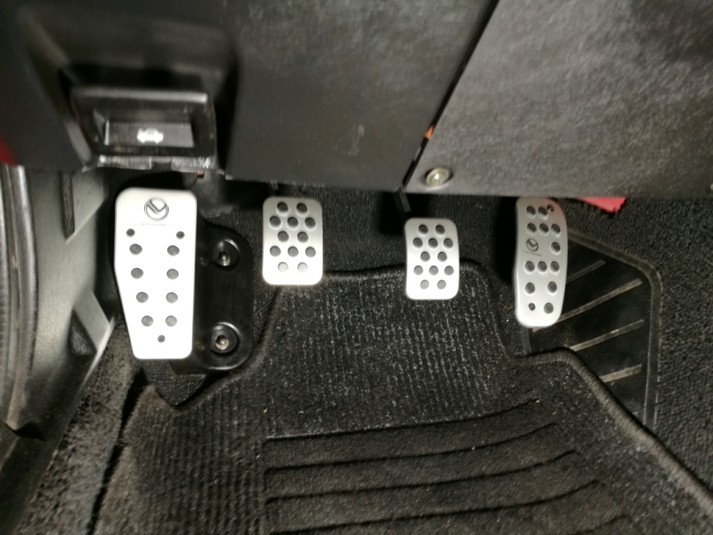

J'avais la fixation de la tirette du capot dans l'habitacle qui était cassée, donc réparation également et j'en ai profité pour monter mon pédalier alu (après un gros nettoyage et passage d'un coup de Férose sur les pédales qui étaient un peu piquées).
Le même que moi, mais avec le billet en avion ça fait cher ;-)

Et tu n'as pas galéré pour les pédales d'embrayage et de frein ?
Pas trop au final, j'ai téléchargé la notice d'installation (en anglais) sur le site IL Motorsport. Il y a une petite astuce, il faut commencer légèrement de travers puis enfoncer à fond et passer un tournevis pour mettre le dernier côté en tirant sur le caoutchouc (pas eu besoin de mettre du savon ou autre comme j'ai pu lire sur certains sites).
Pour info, la doc est ici : https://www.ilmotorsport.de/shop/get_documents.php5?docID=5462&art_no=NA0-0145&PHPSESSID=19dd4ecca13923de52a3ba1cc9eb76dc
Sinon sur le site ILM, se mettre en anglais et faire une recherche sur ''Foot Pedal Set'', le manuel est en bas à droite, Installation Instruction.

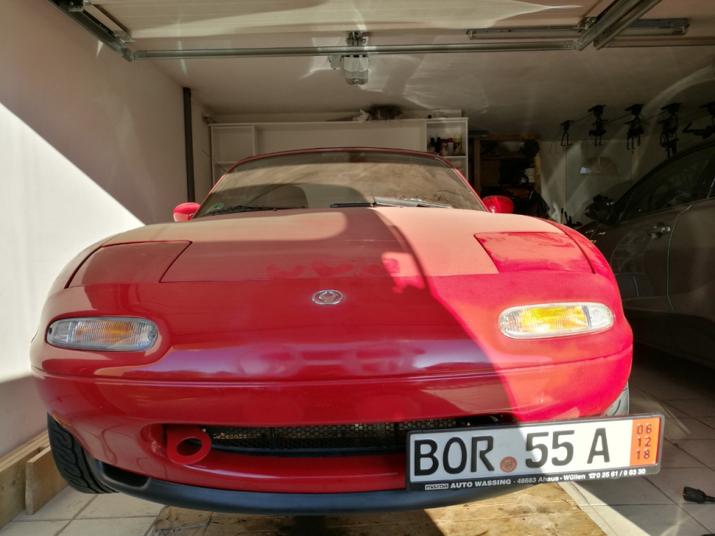

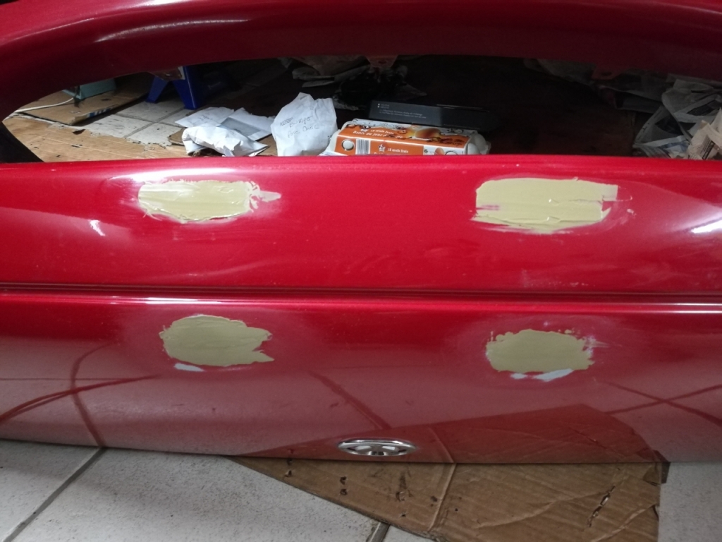

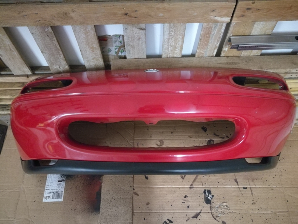

Hier soir, montage de la lame avant sur le pare choc et un coup de bombe de peinture sur les parties que j'ai mastiquées. J'espère emmener la voiture au CT la semaine prochaine donc bien motivé pour le remontage.

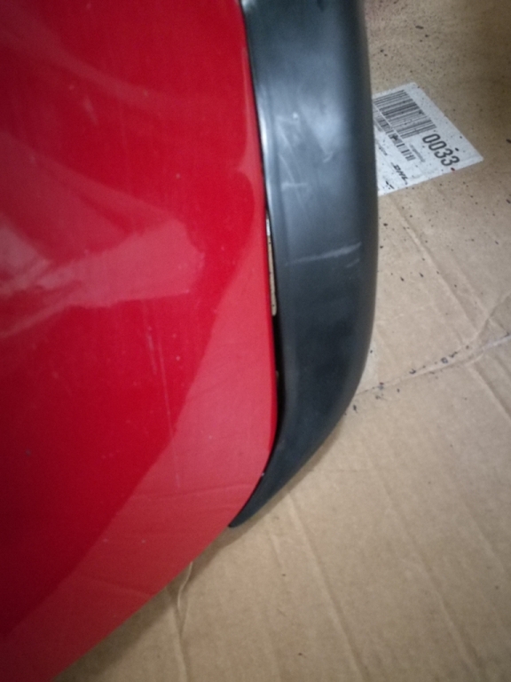

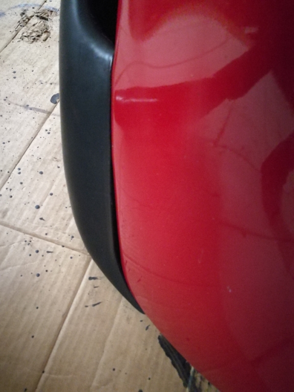

Pour la lame venant de Carparts, j'avais vu des posts qu'elle était difficile à ajuster, je confirme, c'est pas cher mais les ajustements ne sont pas au top. J'ai pas mal galéré, j'ai dû repercer des trous supplémentaires et j'ai modifié le système de fixation sur les côtés (j'ai remplacé la vis à chaque extrémité par une vis + un écrou afin que ça tienne en place).
Préparation du pare-choc avant peinture:
Retouches de peinture uniquement localisées sur les endroits mastiqués
Résultat final avec la lame
Les défauts d'ajustement (on voir un peu de jour sur les photos), je pense mettre un coup de décapeur thermique une fois le pare-choc en place.

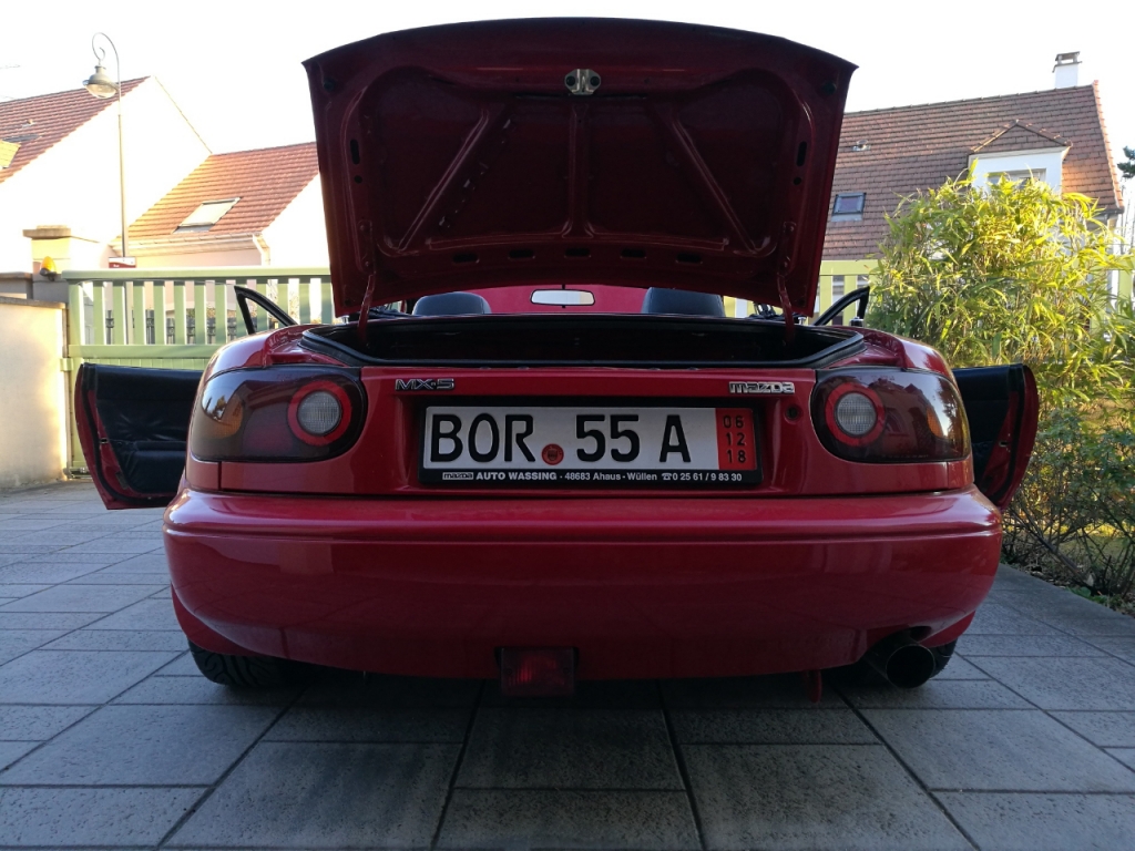

Remontage des tous les éléments carrosserie, montage de la grille de calandre et du porte plaque décalé (home made).

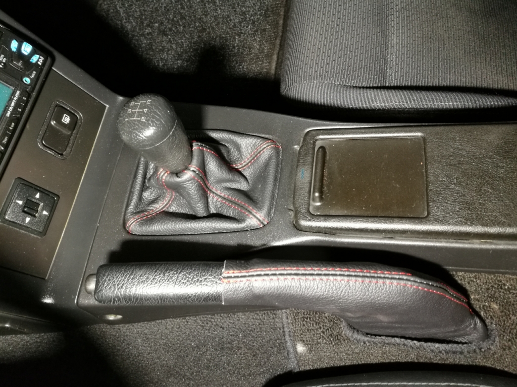

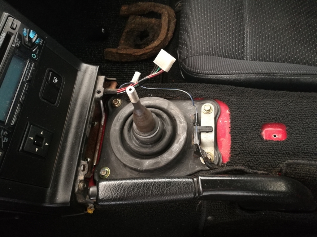

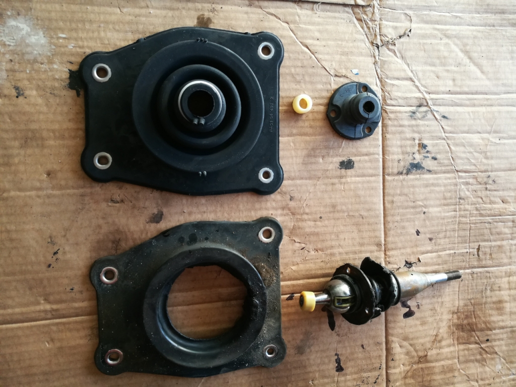

Vidange boite par la Redline MT90 avec puits de boite. J'en ai profité pour changer les joints et montage des nouveaux soufflets cuir avec surpiqûre rouge (levier vitesse et levier frein à main).
Sur ma lancée vidange pont avec Redline 75w90 et vidange moteur par Activa 9000 5w40 + remplacement filtre.
Un grand merci aux auteurs des tutos disponibles sur le forum, toutes ces opérations sont super détaillées et ça devient un jeu d'enfant (j'ai acheté une grosse seringue sur Amazon).
Les joints de boite avant et après:
Résultat après montage:
Rendu final intérieur:
Un petit aperçu extérieur (on a l'impression que la plaque dépasse mais c'est une illusion d'optique):

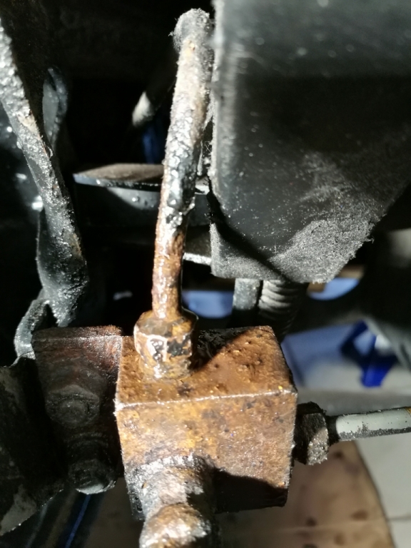

Aujourd'hui, j'ai amené ma voiture au CT, mais mauvaise nouvelle j'ai une fuite de liquide de frein donc elle ne passe pas et le contrôleur a aussi tiqué sur la plaque (trop) déportée.
De retour à la maison on remet la voiture sur chandelles et effectivement grosse fuite à l'arrière droit, c'est le tuyau qui distribue entre le frein droit et celui de gauche. J'ai appelé Mazda Clamart, pas de stock, donc je passe une commande chez Autolink.

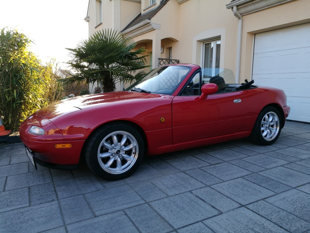

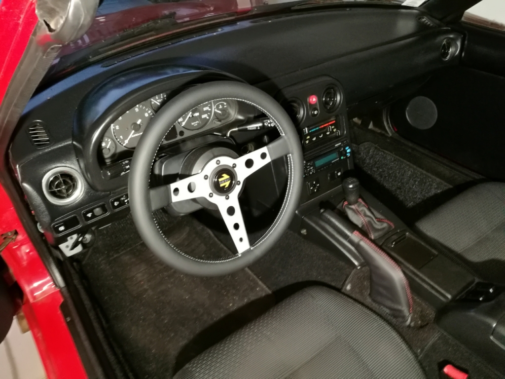

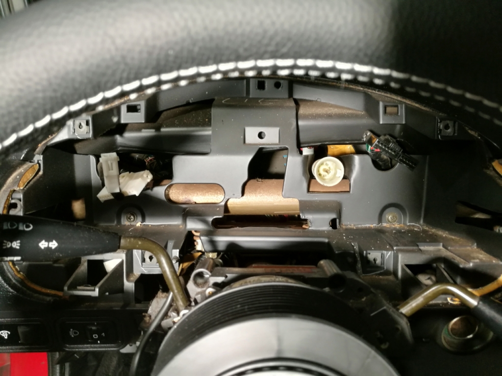

En attendant quelques photos, j'ai posé le volant Momo Prototipo avec le moyeu HKB c'est Plug and Play (juste dommage que la doc ne soit rédigée qu'en Japonais).
La belle en habit d'été:

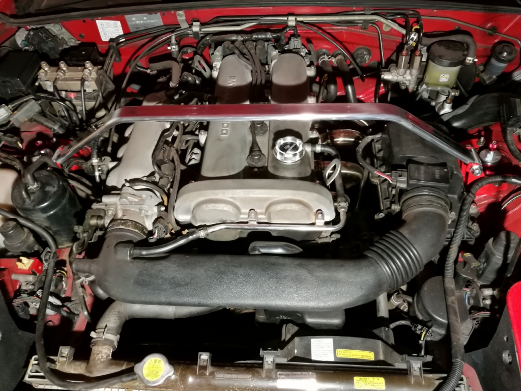

Montage de la barre anti-rapprochement que j'ai dû démonter car le capot ne fermait pas et impossible de la mettre dans l'autre position, l'ABS et la boite à air gène le passage. Donc ça ne monte pas sur ma voiture, elle sera bientôt en vente.
La fuite de liquide de frein, j'ai dû forcer un peu au remontage et le tube est fissuré.
Top volant, j'ai vérifié, ça ne me cache pas trop le compteur de vitesse (je mesure 1,85 m), donc tout dépend de la position de conduite et de sa morphologie.

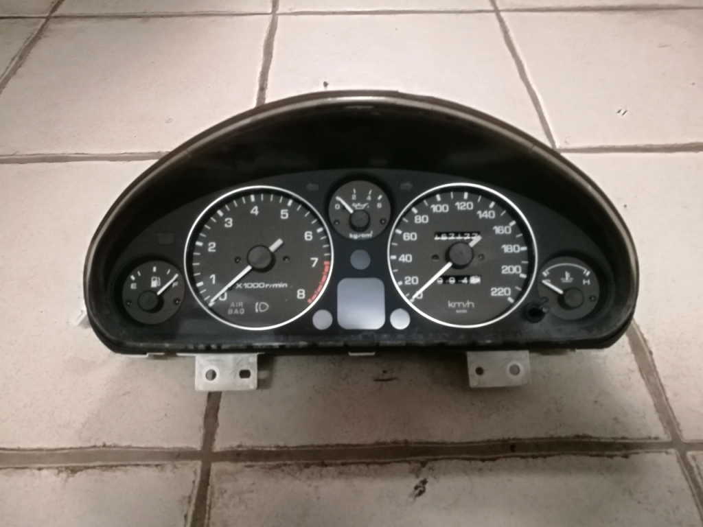

Dans la foulée, démontage du compteur car j'ai un bruit de friction plutôt à basse vitesse. J'ai essayé de mettre du lubrifiant au niveau du câble mais ce n'est pas trop accessible.
Petit nettoyage du compteur
