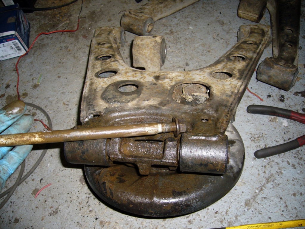

Par contre j'ai ma vis qui tien la fusée qui est grippé, j'hésite de passer un coup de disqueuse dans mais peur que la vis sois soudée dans la fusée...

La vis inférieur , du moyeu arrière ?
Mais du degrippant au différent interstices et clé à choc ça devrait venir .

Cette vis est très souvent récalcitrante. Comme tu as démonté il faut alternée chauffage avec un chalumeau aux différents interstices, gros coups de masse, clé a choc. Et rebelote, ça sortira au bout d'un moment, par contre a chances que 10 pour que tu doives changer les vis.

yep, la vis inférieur, j'ai déjà essayé mais elle n'a pas encore bougé d'un poil, je vais réessayer quand ma nouvelle boulonneuse sera livrée ( j'ai 1000nm max au desserrage)

pour la chauffe et des coup de masse, je vais tenter, la vis iront à la poubelle, le filetage est tellement rouillé sur une qu'il est plus là :aie:

La grande vis je l'ai débloquée avec une barre d'un mètre, puis je l'ai dévissée à la clé à choc.

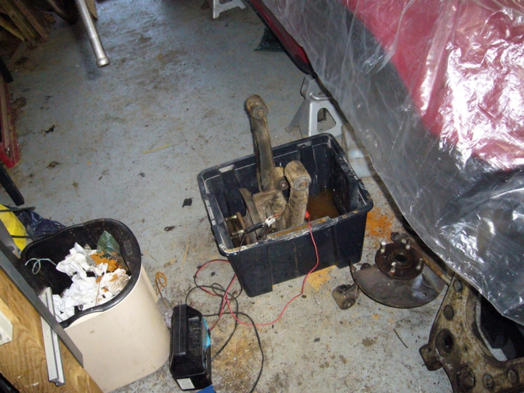

Essayes la méthode "douce" : 2-3 jours d'électrolyse puis clef à choc cela a tout débloqué pour ma part sans casser la vis ;)
j'ai abimé l'emprunte comme ça :aie:
je vais essayer, merci :)
Tu as utilisé du 12 pans je parie :D

Même pas, j'ai réussi à la bien la faire tourner et puis j'ai pris la boulonneuse et d'un coup elle s'est mise à tourner folle
Au marteau elle ne veut pas sortir plus
