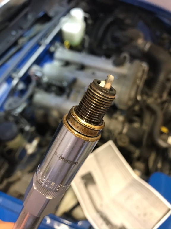

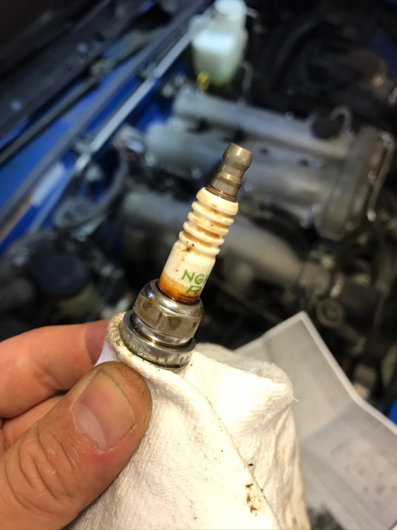

Ce week end j'ai changé le joint du cache culbu, celui du CAS et il y en avait bien besoin ! J'en ai aussi profité pour remplacer les bougies qui du coup baignaient dans l'huile :aie:
Bonne surprise la courroie de distrib est en très bon état, elle ne doit pas être vieille.

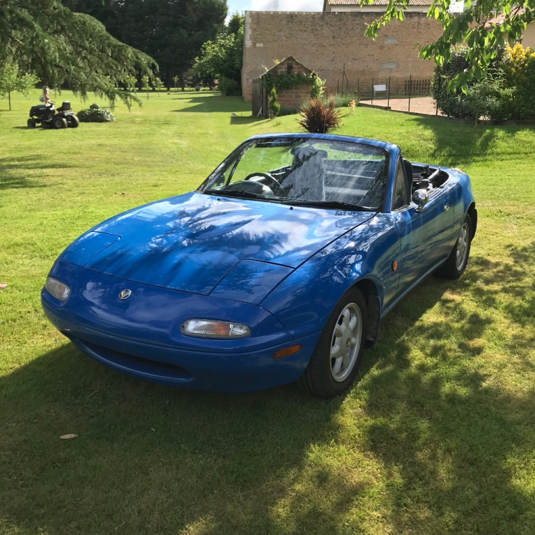

Cet après midi j'ai fait un petit tour avec quelques photos :

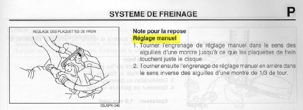

Pour la course de ta pédale, il faut bien régler les plaquettes arrières , avec la vis de réglage manuel (position du piston).
tu sers jusqu'a avoir le frein qui mord le disque et tu desserres légérement pour qu'il soit libre avec les plaquettes qui vient juste lécher le disque.
J'ai réglé les étriers comme il faut, le frein à main fonctionne du tonnerre ! Seulement le feeling à la pédale est daubesque, je dois enfoncer la pédale de moitié pour que ça morde. Rien à voir avec la MX5 qui a une attaque directe et même si elle a un brake stopper je doute que ce soit ça qui fasse la différence. Bref je me demande si le maitre cylindre n'est pas fatigué.
