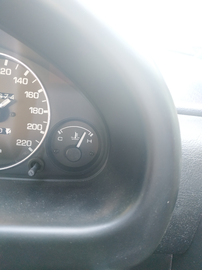

Sur la 1,6 , il est toujours à un peu plus de la moitié.

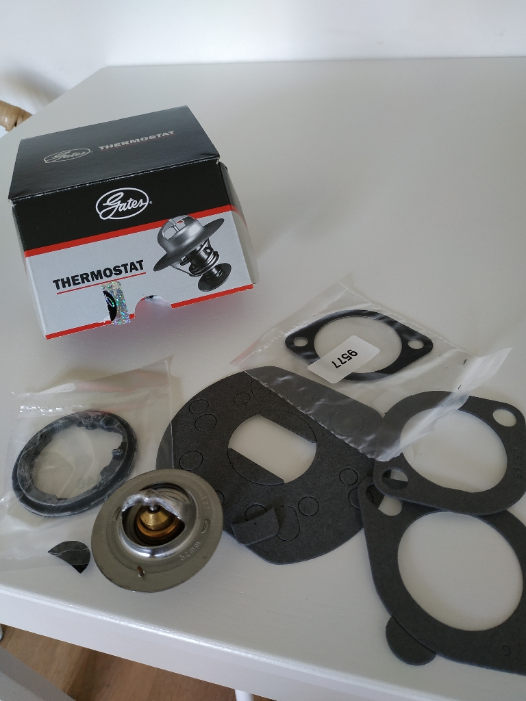

Je récupère un Calorstat neuf ce midi, donc on va voir si ca fait une différence !
Peu etre que je psychote. mais j'avais l'impression qu'au début ou je l'ai eu, l'aiguille s’arrêtait un soupçon avant. et pas un soupçon après.
la l'aiguille s’arrête juste a la fin du Logo température. et je trouve que le ventilo se lance assez souvent.
Fin bon, on verra bien si ca change un truc ou non !
Je voudrais pas claquer une surchauffe dans les Gorges du Verdon !
Pour l'instant, on verra plus tard !

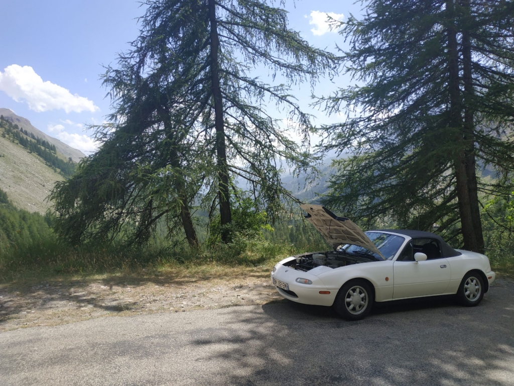

Par contre, il a fait chaud, très chaud, trop chaud parfois !
Clairement, 2 montées en températures du moteur, qui m'ont obligé à m’arrêter en prendre un peu plus de temps pour admirer le paysage !!
Une fois dans les hauteurs du Mercantour (température extérieur autour des 38 degrés) la deuxième fois au niveau du col de la Forclaz .
Pour moi le problème vient clairement de la climatisation, le condenseur bloque significativement le flux d'air arrivant jusqu’au radiateur d'eau, Donc montée en montagne + faible vitesse + en charge car faut bien monter + fortes chaleurs = la température moteur qui s'emballe !
Car sinon, je n'ai jamais eu le soucis
Température d'usage :

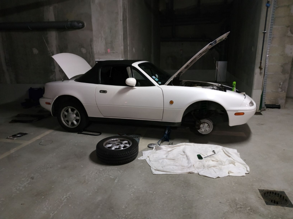

Vidange de boite faite !
De la Red Line et du Mecacyl , et ba c'est déjà nettement moins accrocheur !!
Ca valais le coup de le faire !
Changement du soufflets et joints de levier, qui étaient morts, par contre impossible de rentrer la bague blanche du soufflet sur le levier !! Je l'ai remplacé par un rislant!
Pas le choix !

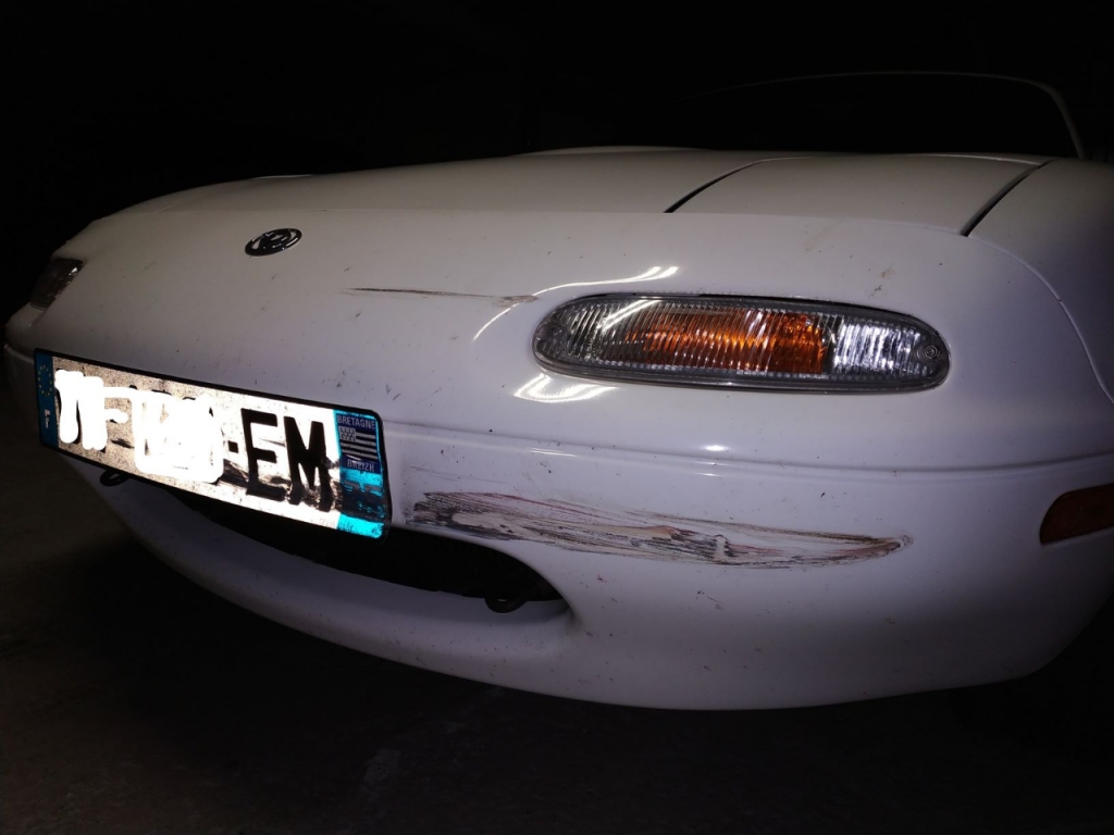

Bon et sur la route du retour, le "drame" !
Route humide, Francilienne, léger virage, je roule en dessous de la limitation car je suis pas pressé, et la sans savoir pourquoi, le cul passe devant, pour au final repasser derrière !
Un beau 360° quoi !
Donc je me suis chier dessus, car même si j'ai vu F&F tokyo drift, j'ai pas compris ce qu'il c'est passé ! L'avant est venu frôler le rail de sécurité, qui a laissé 2 belles traces ! :x :x :x :x :x
Depuis, j'ai un claquement étrange et léger à l’arrière droite des que je lance la voiture, mais tt est serré ! ( j'ai quand même resserré les écrous d'amortisseurs sur les coupelles, qui étaient tous très peu serrées, alors que serrés fort lors du montage ! )
