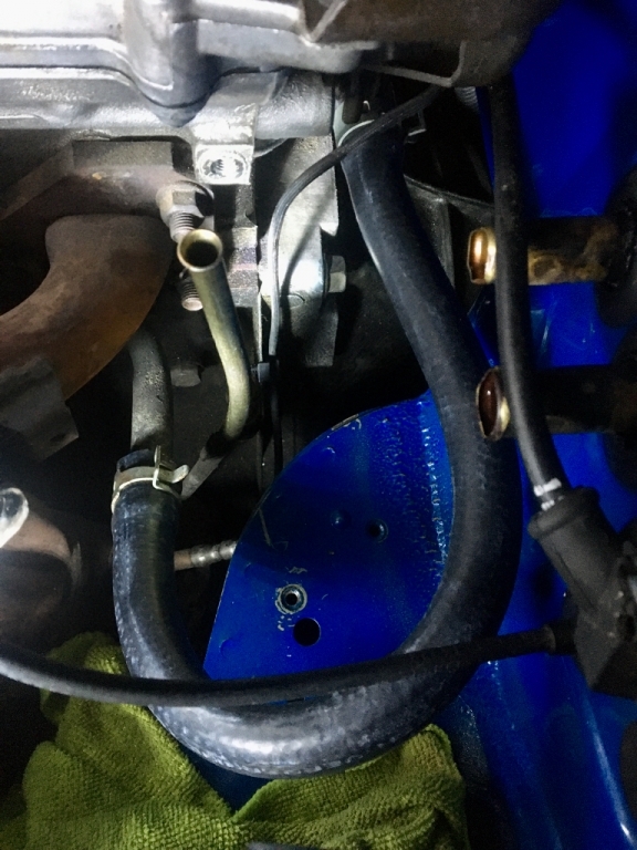

Sunburn a écrit :
Si tu dois rouler avant l’arrivée des durites neuves, tu peux mettre 40 cm de durite neuve achetée chez le fournisseur pièces auto local.
Ça fait plus d’un an que je roule ainsi sans souci.
Très bon truc! Je n'y avais pas pensé mais j'ai la xhance que ce ne soit pas mon daily donc j'en ai profité pour m'attaquer à quelques autres trucs au passage...

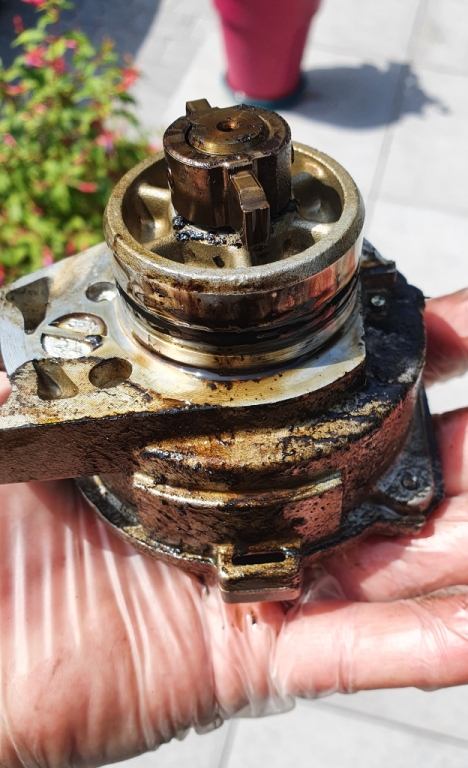

Puisque j'étais lancé, c'était le moment de remettre quelques trucs à neuf à commencer par le joint du cas...apres marquage du calage, demontage, il en avait vraiment besoin je crois.

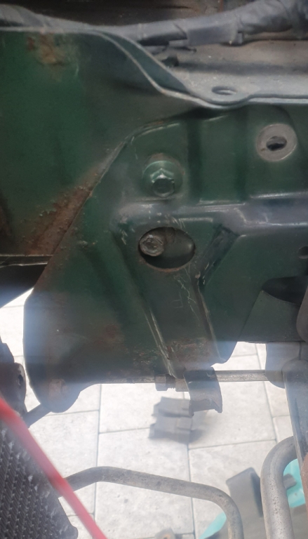

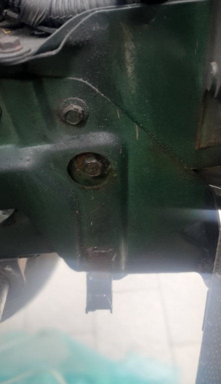

Sauf que comme on ne se refait pas après demontage du radia j'aperçois quelques traces de corrosion sur les platines qui portent le radia. Rien de terrible mais je peux pas laisser ça comme ça donc je demonte...
Ca valait quand même ke coup de jeter un œil.
