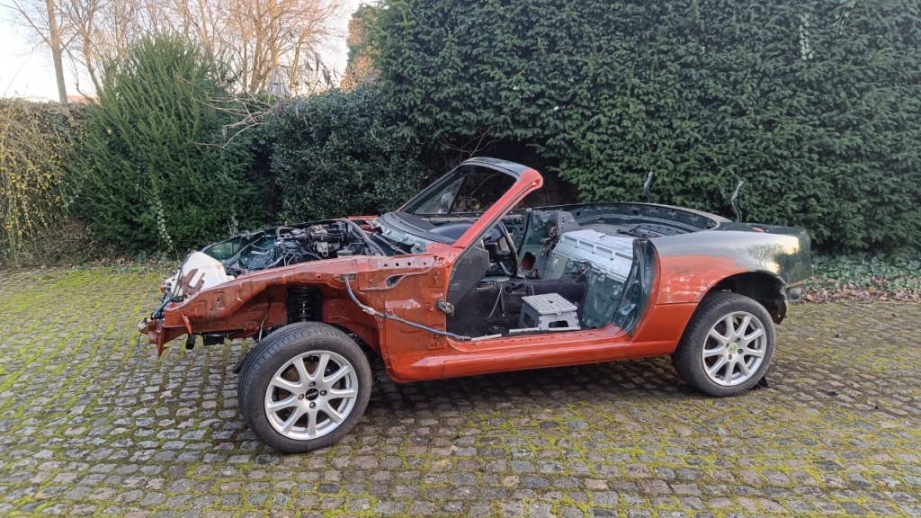

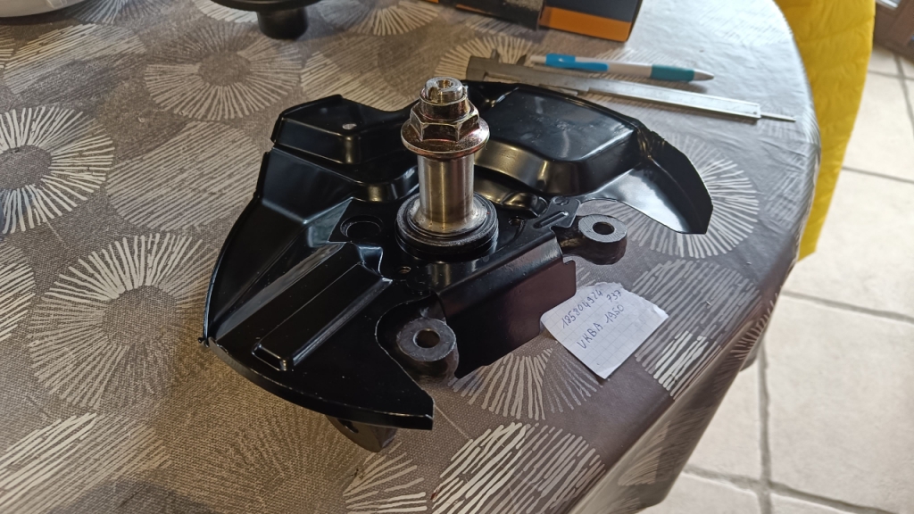

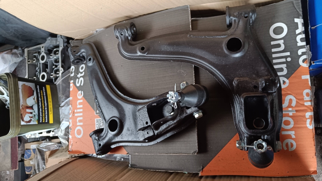

Réfection des trains en cours, peint avec de la peinture antirouille AP60.

Ce sont des pièces neuves achetées sur Autoparts ? :etonne:
La flasque de protection des disques est neuve de chez IL Motorsport car les anciennes étaient presque désintégrées. Les rotules et silent blocs des triangles sont également neufs.
Le reste a été décapé puis antirouille et pour finir peinture AP60 antirouille.

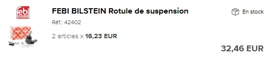

Beau travail, tu as pris quoi comme marque de rotule? Je cherche des infos le jour ou je referai totalement mes triangles.

Merci (même si ce n'est pas vraiment moi qui travaille dessus...).
J'ai pris des Febi Bilstein.

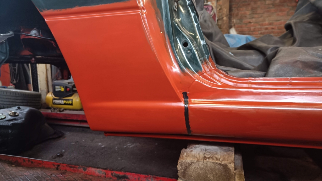

Joints de carrosserie ajd.

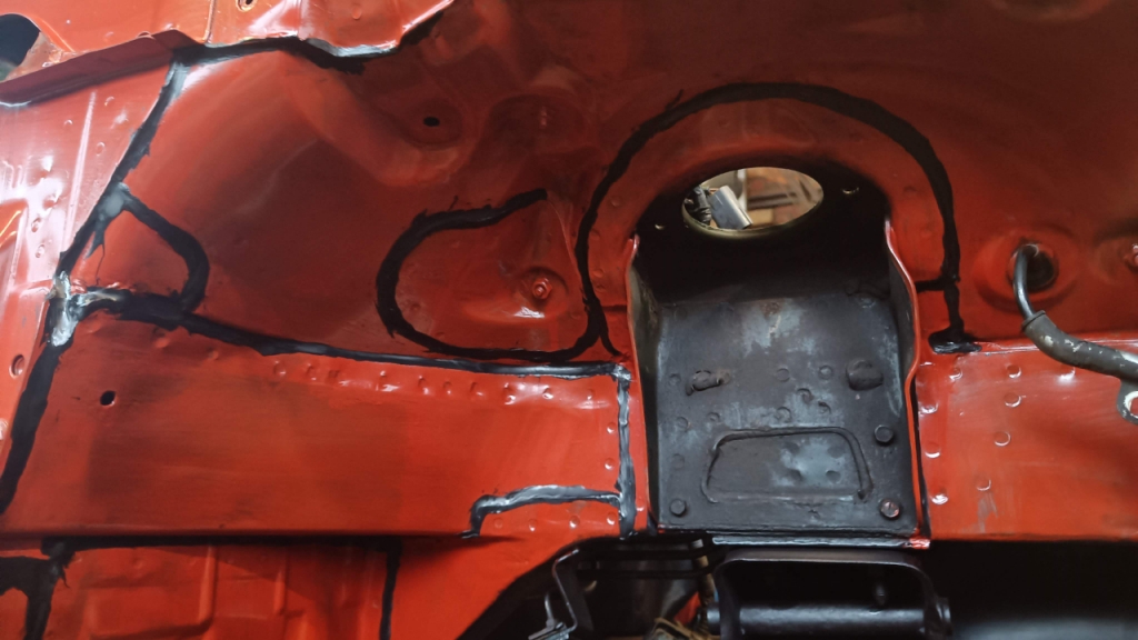

Message Publié : Jeu 6 Avr 2023, 21:21

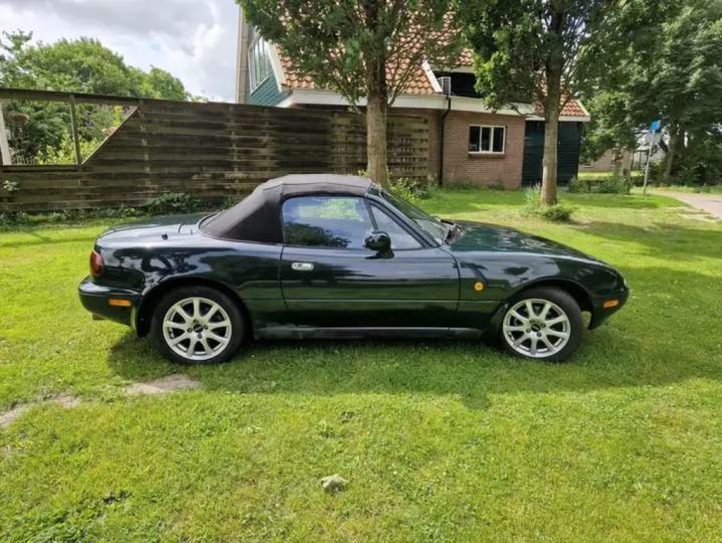

Cette semaine j'ai acheté 4 jantes Enkei d'origine NA 1800 à Dudu pour avoir la voiture 100% d'origine, je suis tombé par hasard sur son annonce sur Le Bon Coin et je me suis rendu compte ensuite que c'était lui :D
Je ne sais pas si je vais les monter tout de suite, je pense d'abord user les pneus Vredestein qui sont montés sur les jantes actuelles pour prendre un peu la voiture en main et je verrai ce que je ferai lors du remplacement des pneus.
Pour le moment la voiture a des jantes "Oxxo" en 15", c'est une marque allemande.
Et les "nouvelles" (ce n'est pas ma voiture)

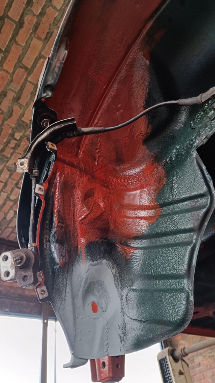

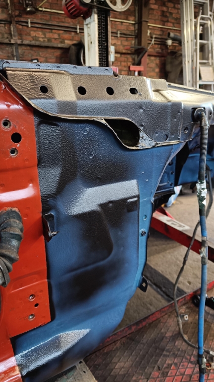

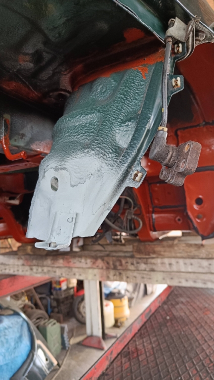

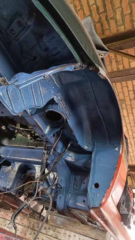

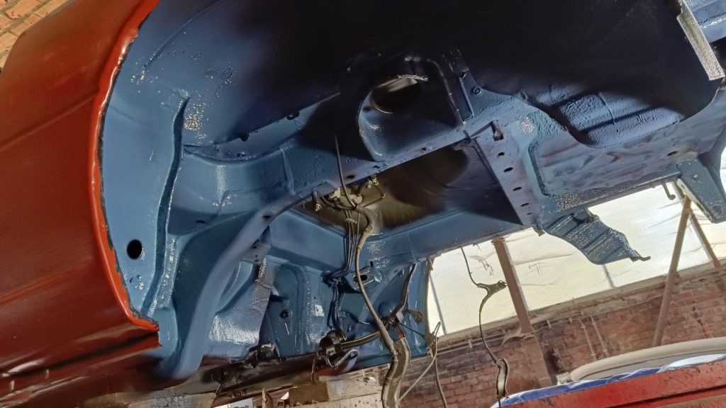

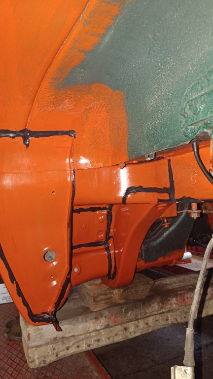

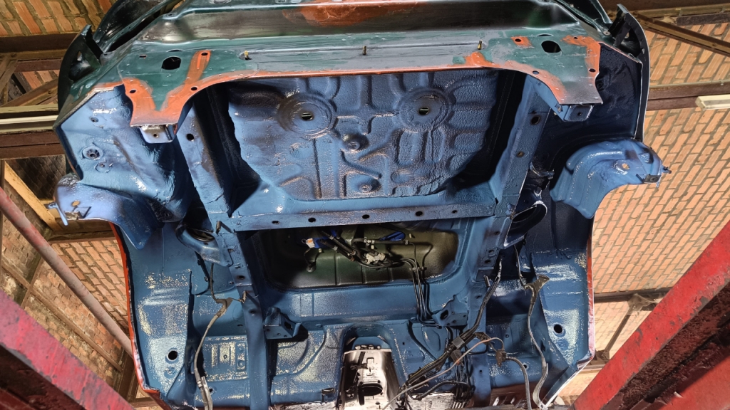

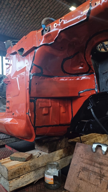

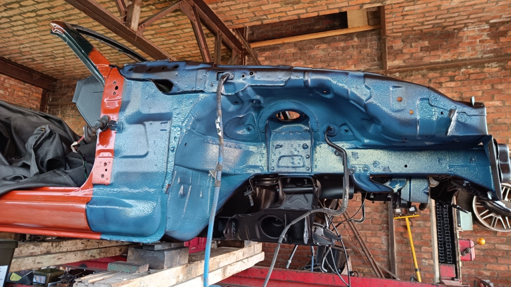

Peinture anti gravillons des passages de roues et du dessous de la voiture ajd.
