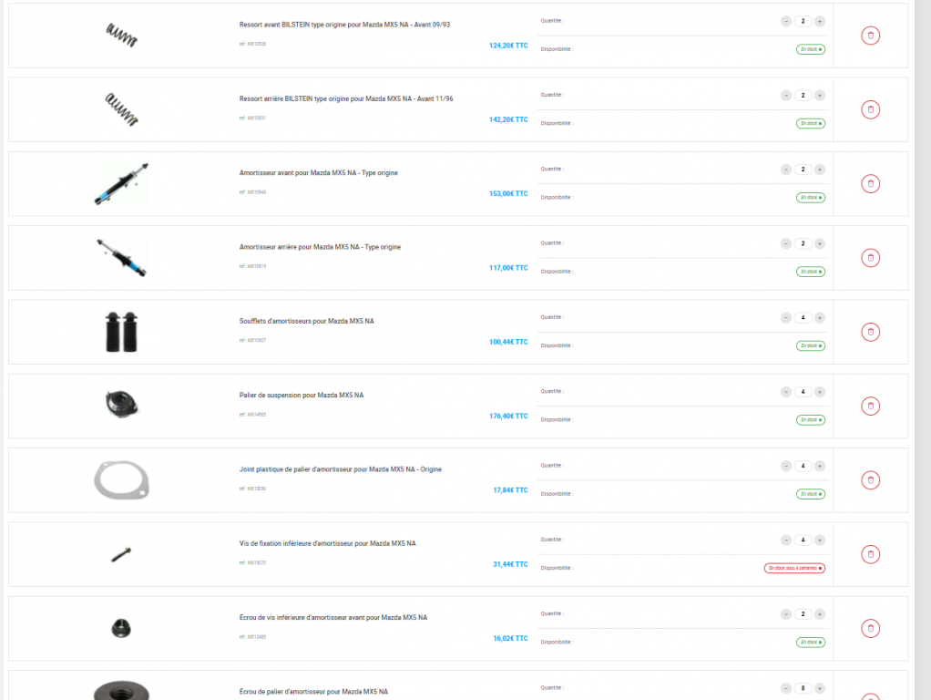

Je regarde ce qu'il est possible de faire pour changer mes amortisseurs fatigués. Je souhaite rester sur un look et un comportement comme à l'origine pour un budget pas trop élevé. Je ne peux pas me permettre de rabaisser la voiture car la descente pour rejoindre mon box est trop raide et ça risque de frotter (pas de ressors courts...). Je pensais reprendre de l'origine et j'ai fait mon petit panier sur Mecatechnic :
Vous en pensez quoi ? Il me manque des choses ?

Je suis ta liste avec intérêt. Je pense également passer par la case amortissement.
Il me semblait avoir lu sur le forum que les cache poussière de NB étaient plus robustes que celles-des NA et que ça montait à la place des autres. Les 4 sur la mienne sont complètement dépouillées....

Tu as fait un panier chez IL Motorsport ? Pour les mêmes pièces je pense que tu peux avoir pour moins cher si tu n'es pas dans l'urgence :)

Alors le panier mecatechnic , autant passer par Oscaro et éviter les marges.
Les paliers , tu prends du Kyb a 39 le palier
L'amortisseur , si tu veux du sach, et bien prends les sur oscaro a 127€ la paire au lieu de 170€ (85 l'unité...).
Pareil pour le kit de soufflet , prends du kyb et attention les soufflets sont vendus par paire.
Si tu veux rester sur un set NA, prends donc du Kyb Excel G, Butée Kyb et soufflet Kyb, pareil pour les ressorts.
C'est très bien si tu veux du conforme a l'origine.
Après , je passerais sur un kit suspension de NB, si c'était moi.

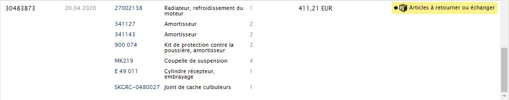

Ce que j'ai acheté l'année dernière pour mes amortos (qui étaient des KYB, pareil pour les coupelles de mémoire).Il n'y a pas les ressorts car j'ai mis des Tein S :
Piècesauto24 c'est pas cher mais c'est chiant pour les factures.

J’ai rien d’autres à acheter ? Pas de soufflets ?
Palier et coupelle c’est pas la même chose ? (Désolé pour mes questions bêtes mais j’ai encore pas mal de choses à apprendre. :D )
