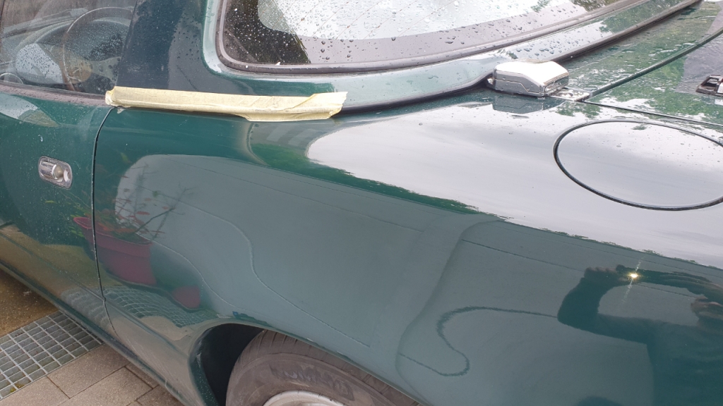

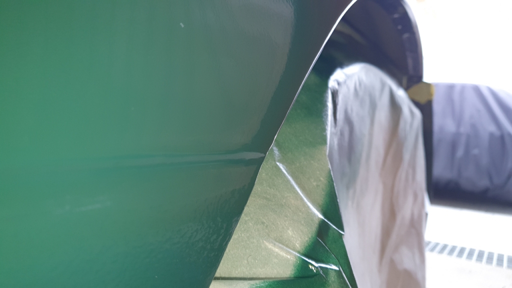

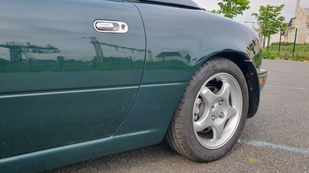

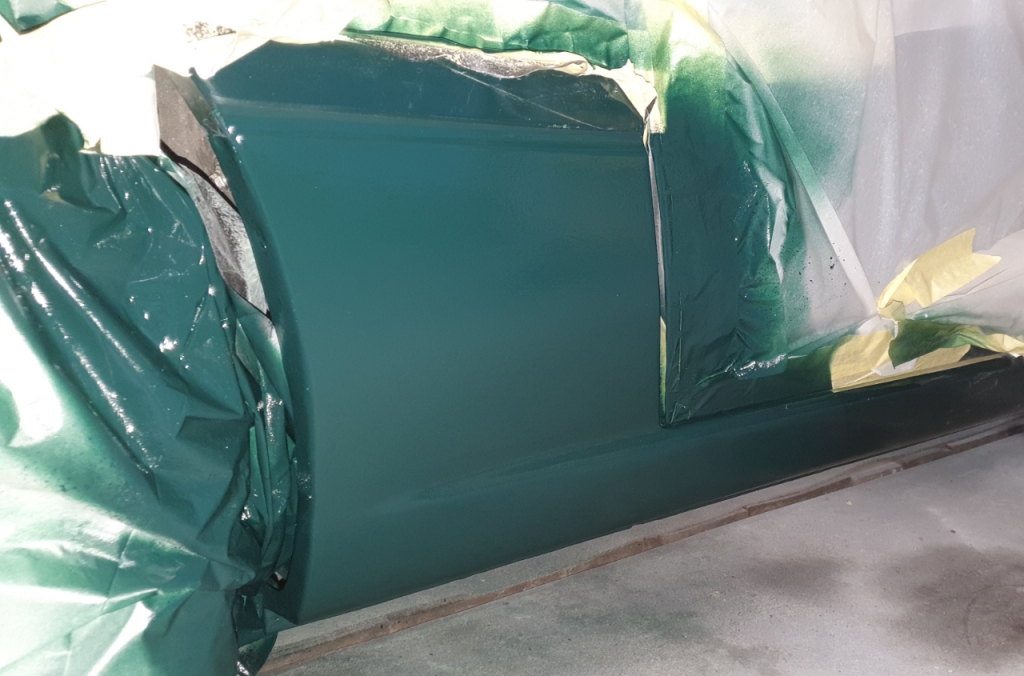

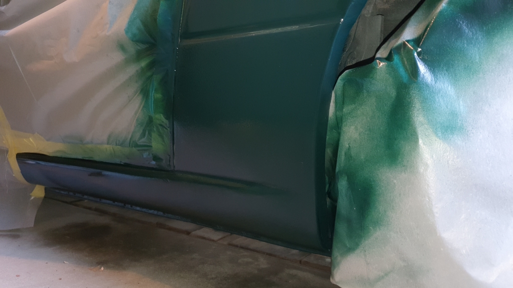

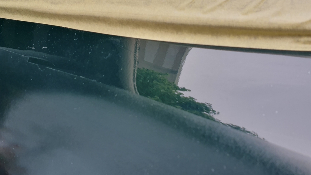

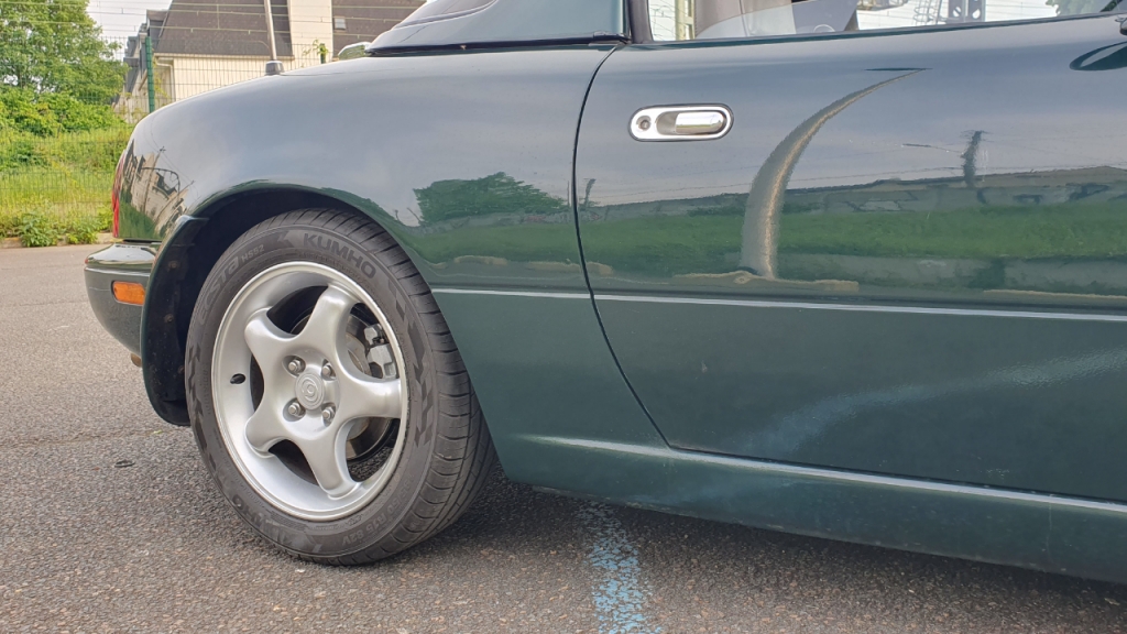

Donc peinture du cote gauche après re re ponçage.
J'ai essaye de faire un dégradé en chargeant bien sur la zone avec la retouche jusqu'à un voile léger à 10-15 cm de la limite de ponçage
Ensuite vernis. Même technique , plusieurs couches et je charge de plus en plus sur la zone de retouche et voile de plus en plus léger autour.
Au final on se retrouve quand même avec un délimitation la ou il y avait le scotch.
Ponçage au 1000 puis 2000 er enfin polissage.
Je crois que le résultat est pas si mal pour du boulot fait par un amateur à la maison avec des bombes
Cette fois ci pour la partie extérieure elle est terminée. of course tout est pas parfait loin de là, il y a des traces, des coups, des marques... bref c'est une voiture de 30 piges qui roule.

Je crois qu'on est nombreux à être admiratifs de ton travail :jap:
Il est difficile, même pour un professionnel, de ne pas avoir de démarcation sans repeindre entièrement une voiture. ... Peut-être un jour si ton budget te le permet, une fois que le reste sera dans un état concours :woo:

Bravo pour la peinture, franchement tu n'as pas a rougir, les quelques démarcations sont logiques. J'avais déja vu quelques techniques qui au lieu de poser un scotch de peintre de facon net, positionne une feuille recourbée sur elle même, ce qui provoque une sorte de dégradé quand le voile de peinture arrive sur cette zone. Mais dans tous les cas, bravo, c'est vraiment du super travail.

Merci à toi!
Je partage aussi sans filet, si ça merde bah ça sert d'exemple et si ça marche ça montre aussi qu'on peut tous y arriver. Le plus dur c'est de trouver le temps car que quelques heures par week end à y consacrer.
Oui j'avais fait ça en partie supérieure mais ça suffit pas. Le voile de peinture est hyper volatile donc ça laisse toujours une marque mais ça limite l'épaisseur et un coup de ponçage fin suffit à casser la délimitation. Qans ça ça ferait une vraie marche difficile à rattraper.

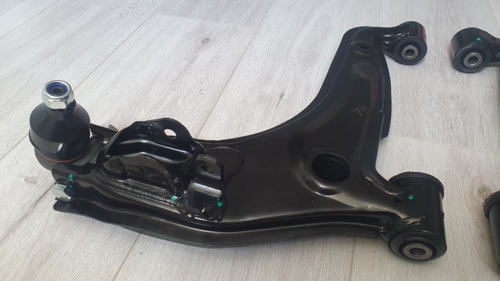

Bref, alors que je cherchais comment faire et après avoir fait le tour des pièces d'occas hors de prix pour des trucs rouillés, j'ai fini par trouver des triangles avant sup de NA pas chers sur Autodoc. Des triangles à 50 balles avec silent Blocs et rotules neuves alors qu'on ne les trouve pas à moins de 100 balles en Angleterre est une aubaine de mon point de vu.
Bref j'ai commandé 2 triangles sup Stark (oui je sais....) et deux triangles inf neufs chez oscaro. Facture totale 300€ pour 4 triangles qu'il suffit de monter en une paire d'heures. Ca me permettra de refaire un para complet, passer le CT et....espérer que ça améliore le pb de vibration sans vraiment y croire.
Je vous ferai un retour pour confirmer si les pièces sont de la merde ou non. Quoi qu'il en soit je garde les pièces d'origine, pour les refaire tranquillement si je ne suis pas satisfait des nouvelles pièces.

Réception des triangles inférieurs de marque SIDEM (inconnu au bataillon)
Les pièces ont l'air sérieuses mais au pire j'ai des silents blocs ilm et les rotules inf ne sont pas trop chères à changer.
