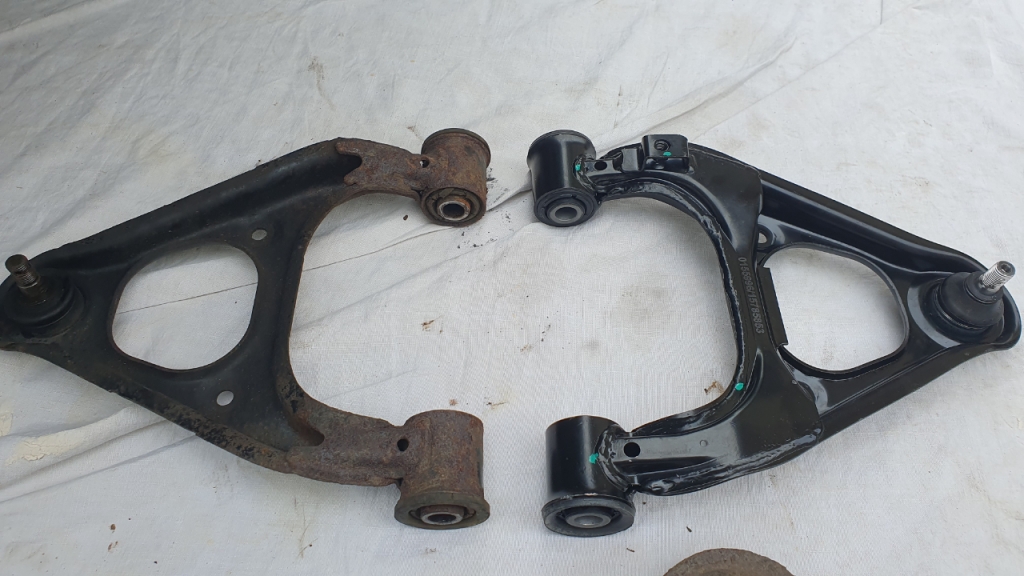

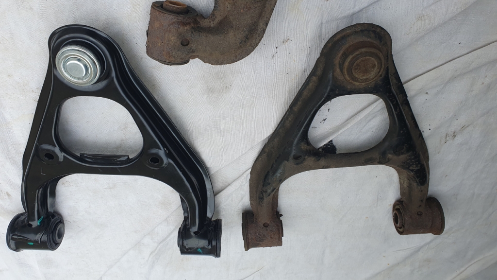

Bon cette fois-ci j'ai tout reçu.
Triangles Inférieurs SIDEM, triangles supérieurs Stark.
En terme de tôlerie sincèrement l'ensemble est très bienet ce sera tjrs mieux que des triangles sablés/repeints comme j'ai pu faire pour l'arrière (avec un budget plus faible cependant).
J'ai en revanche un petit doute sur la qualité des rotules des triangles supérieurs. Ca donne un peu l'impression de gratter.
Je ferai un retour après montage de l'ensemble mais je suis impatient qu'il y ait un rayon de soleil en région parisienne pour m'en occuper et pouvoir passer tout ça en géométrie.

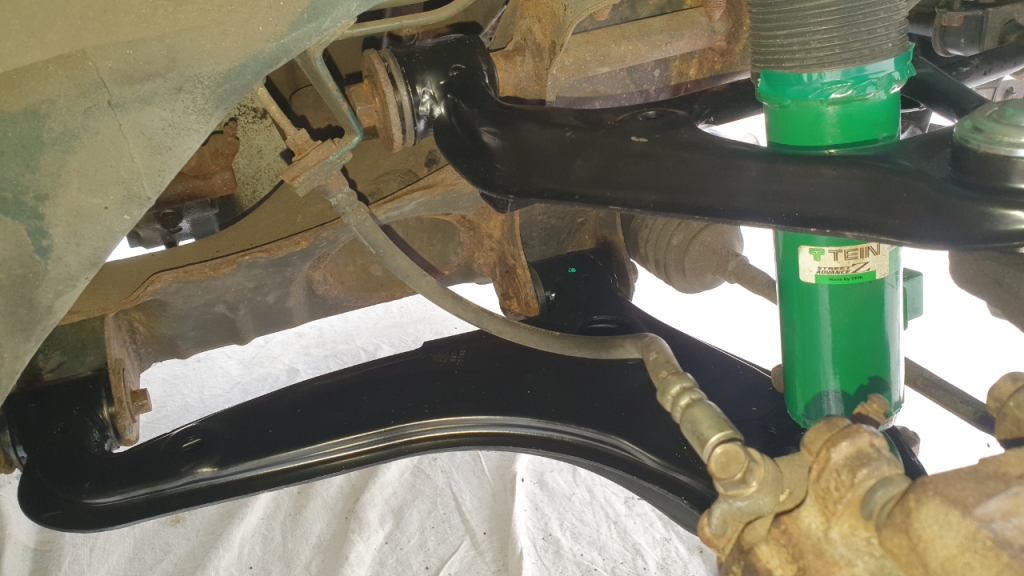

Aujourd'hui réfection du train avant.
Comme évoqué, cette fois-ci je fais plus court avec installation de triangles neufs.
Ce sera donc du "sidem" pour les triangles inférieurs et du stark pour les triangles supérieurs.
Pour les triangles inférieurs le seul ecart à l'origine la fixation de la bieillette de barre stab. Les biellettes se montent quand même mais il est recommandé de monter des biellettes de nb avec rotules.
Pour les triangles supérieurs ma crainte venait de la rotule car na et nb sont différentes au niveau des cônes de fixation. RAS ce sont bien des triangles pour na.
Sinon rien de particulier pour démonter les triangles, j'avais déjà tout décollé quand j'avais fait les combinés. En revanche les rotules....c'est ma nouvelle bête noire.

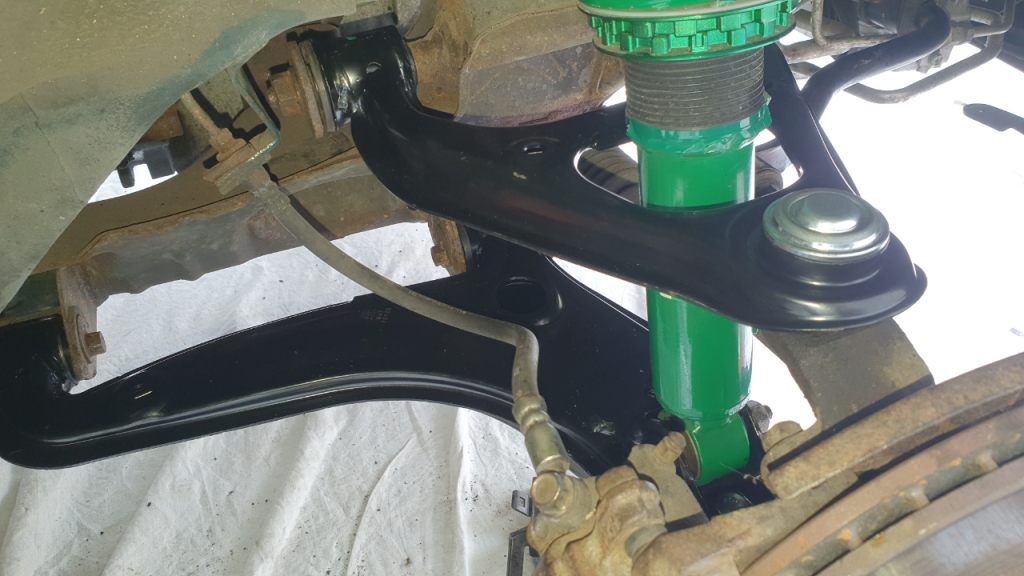

Ce coup là ça sort !
Au final les triangles n'étaient pas en si mauvais état et moins attaqués que ceux de derrière. Pas grave ça peut pas lui faire de mal et au moins j'aurais pas de doute.
Une fois tout remonté ça fait plaisir, c'est boooo

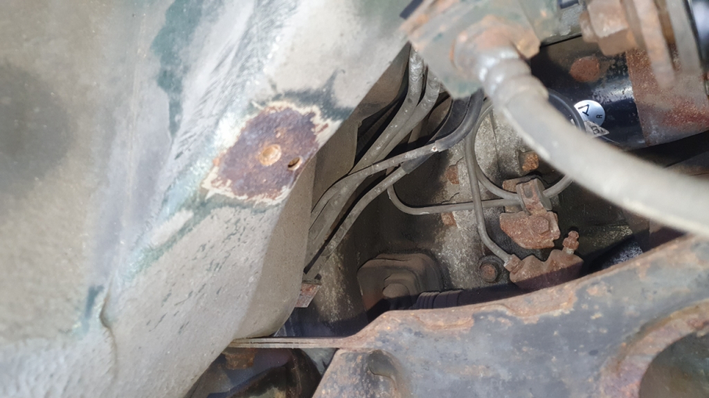

Et comme j'étais dans le coin j'ai vu deux points de rouille donc brosse électrique, inhibiteur de rouille et un coup d'anti gravillon (j'ai pas pris la photo une fois terminé).
Il me reste à tout serrer au couple avec la bonne hauteur de caisse et prendre rdv pour régler le parallélisme.

Message Publié : Lun 3 Juin 2024, 06:00
Message(s) : 5796
Les arrache rotule pètent souvent.
Il faut les mettre en contrainte, en forçant mais sans plus. Ensuite, mettre des coups dans tous les sens pour que la vibration fasse décoller les cônes.
Alterner avec l'application d'un bon dégrippant ne peut pas faire de mal :tantpis:
Tes nouveaux triangles sont tout beaux :woo:
Garde quand même les anciens au cas où ... Je me méfie de ces marques pas chères. Ca dépanne, mais parfois pas longtemps.
Pour les serrages au couple, tu le fais avec chaque train en contrainte ?
Je prends des mesures avant, puis je soulève le train concerné avec un cric pour amener le centre du moyeu à la hauteur nominale au roulage.
Ainsi, tous les silent-blocs sont au repos quand la voiture est sur ses roues :oui:
