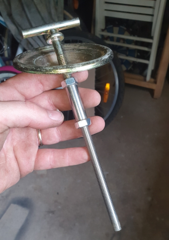

Dernière bricole pour finir le week end, depuis que j'avais mis mon caisson dans la roue de secours je ne pouvais plus la fixer parce que le papillon était trop court.
Du coup sur les bosses ça faisait du bruit dans le coffre.
Je ne voulais pas modifier la pièce d'origine donc je me suis bricole une rallonge!
Et maintenant du coup ça fait plus propre.

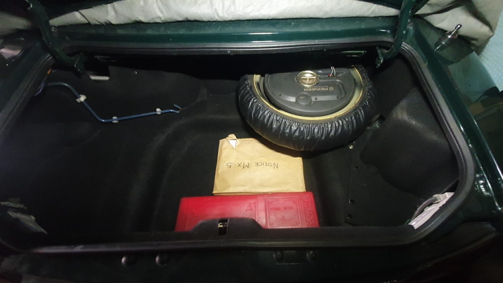

Si quelqu'un sait me confirmer si c'est bien une trousse de MX5 et ce qui est sensé s'y trouver ça m'intéresse!
Faudra que je vérifie l’inscription, mais le matériau de la housse et la sangle me font dire que ça y ressemble beaucoup !

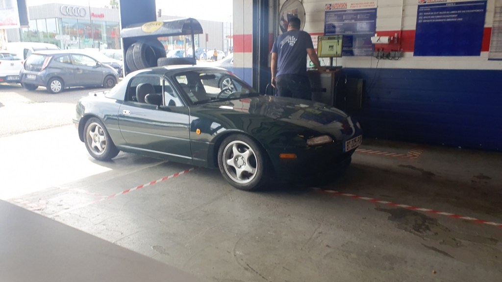

Aller il était temps, 4 mois que mon CT était dépassé donc direction le CT du coin
et bilan....
RAS pas un défaut.
Bon je suis border en richesse 1,029 pour une limite à 1,3 et je suis un peu déç par la dissymétrie des suspensions de 18% devant et 23% derrière alors que toute la suspension a été refaite à neuf.
Je te confirme que c’est bien ça :

Super merci pour la confirmation! J'aime bien remettre tous les accessoires d'origine à leur place!
Il me manque encore le manuel de bord en Français. J'ai une copie papier dans le coffre mais j'aimerais trouver un original à mettre dans la boîte à gants!

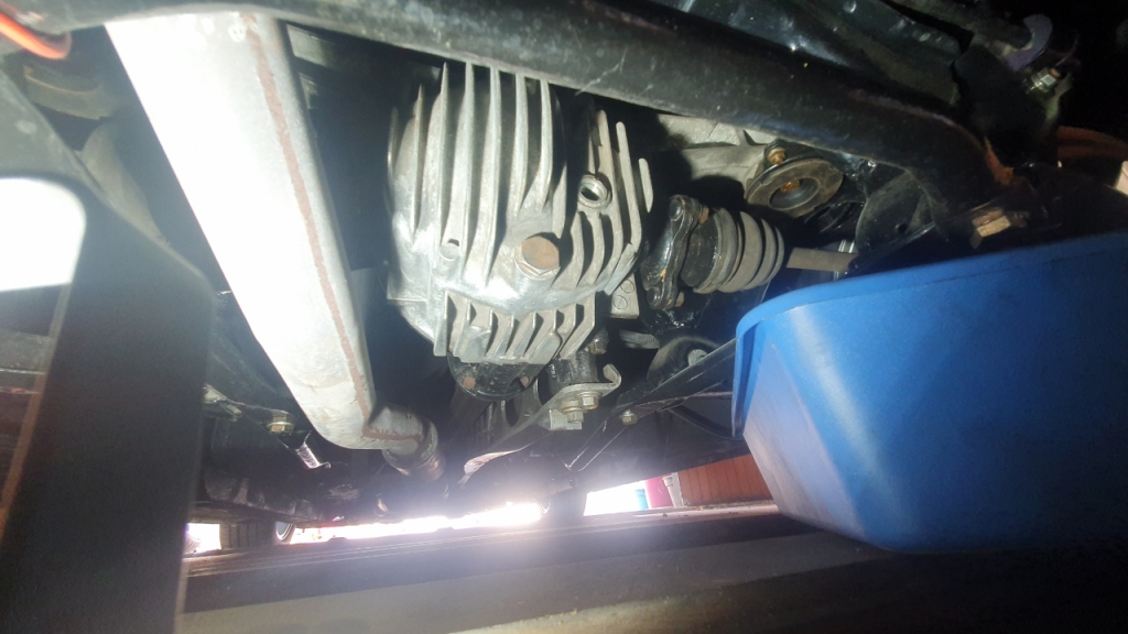

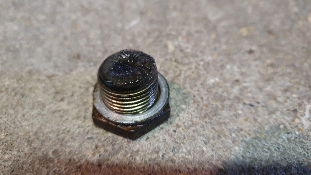

Ma8ntenant que la bête roule il était temps de finir les opérations classiques de maintenance pour lesquelles je n'ai aucune trace.
En premier lieu vidange du pont
Rien de compliqué les bouchons sont directement accessibles
Le bouchon magnétique présente un peu de "boue" métallique mais rien d'alarmant pour 200 000kms.
Vidange et rien d'alarmant dans l'huile

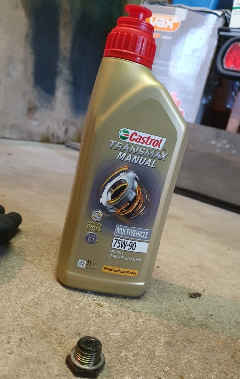

Et remplissage. Alors oui ça aurait dû être de la 75w90 mais il n'y en avait pas au moment où j'ai été acheter le matos. OK 80w90 est plus epais à froid mais....elle ne va jamais sortir en dehors de la période printemps été automne donc les démarrage à froid....bref on y va comme ca

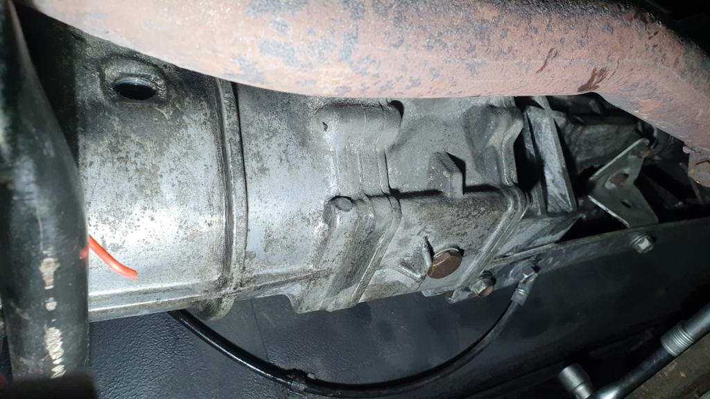

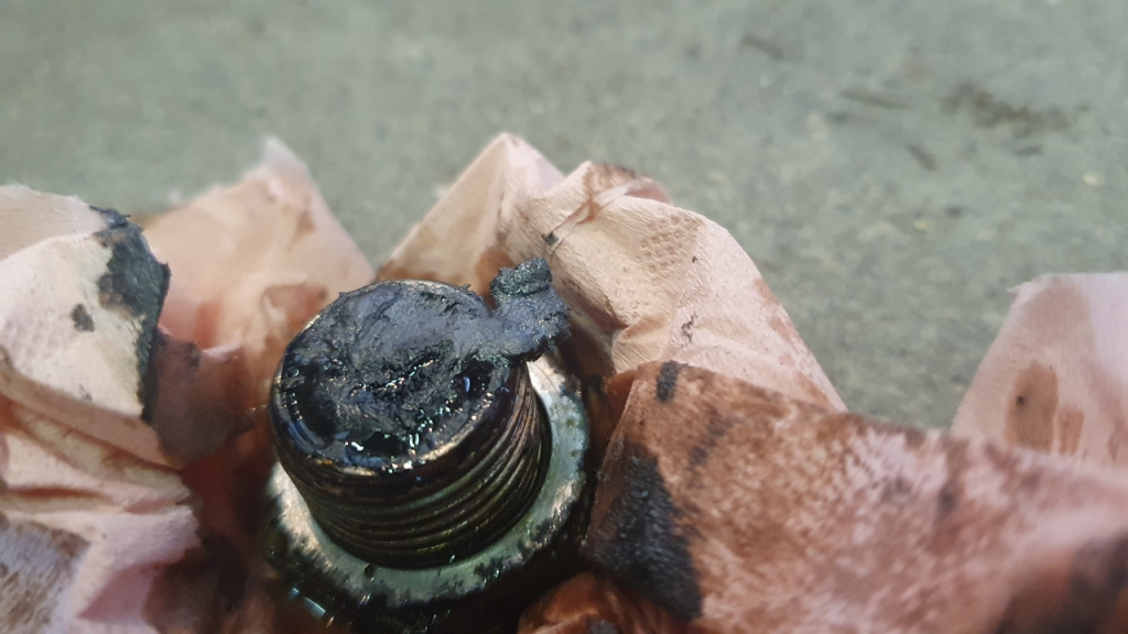

On enchaîne avec la Boîte, rien de sorcier, les deux bouchons sont également facilement accessibles.
Peu de limaille sur le bouchon en revanche pas mal de paillette couleur bronze donc Issues des synchros. Là encore pas super inquiétant pour 200 000kms mais je pense qu'il était temps de lui faire une vidange!
